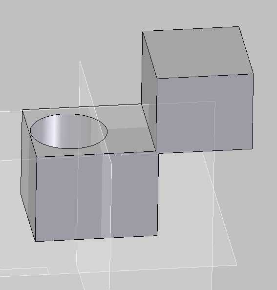

Hallo Solid User,
ich habe ein Problem das eigentlich schon mehrere gehabt haben müssten. Da wir im Maschinenbau mit ASM Dateien von ungefähr ca. 1000-2000 Teilen arbeiten sind die Datenmengen recht groß. Wir unterteilen Anlagen in Baugruppen um so mit kleineren Dateien arbeiten zu können. Jetzt allerdings wollen wir komplett auf Solid Edge umstellen und haben ein Problem, Aufstellpläne. Die werden trotz diverser Maßnahmen sehr groß.
Bisher ist die Funktion in Part Einfügen- Kopie eines Teils kaum bis gar nicht gebraucht worden. Nun experimentieren wir damit. Manchmal bei kleineren Teilen funktioniert es. Bei größeren asm. Dateien bekommen wir die Fehlermeldung:
CopiedPart_1
Boolean operation on solid failed
Hat jemand eine Ahnung was da los sein könnte?
Vielleicht sogar einen Tipp?
Oder geht es einfach nicht?

Grundsätzlich geht das. Nur wenn es zbsp. Punkt auf Punkt, oder Kante auf Kante Berührungen oder ähnliches gibt, hat Parasolid und damit auch SE damit ein Problem. Das kann bei grösseren Baugruppen von der Wahrscheinlichkeit nach öfter auftreten. Solche Verbausituationen muss man dann beiseitigen.

Hallo weedy,
es gibt dabei keine Kollision das ist ja das Problem.
Es ist genau der Bereich zwischen einer Kollision und einem freien Abstand.
Stell Dir das einfach so vor, eine Kante wird immer aus zwei und nur zwei Flächen gebildet.
Aber dort wo die zwei Würfel aufeinanderstoßen, treffen sich 4 Flächen.
Solange diese Flächen zu getrennten Körpern gehören ist alles gut, sonst ginge es ja im Assembly auch nicht.
Aber sowie Du daraus einen Körper machen willst (Kopie eines Teils), stellt sich dieses Problem.
Es handelt sich hier weniger um eine Softwarebeschränkung als um einen mathematischen Sonderfall.
Ach ja, KMW hat das ganze natürlich mit Aufmaß modelliert, sonst wärs ja bei Ihm auch nicht gegangen.

Nun, eine Möglichkeit, das Problem zu umgehen, wäre das Assembly als Teilkopie einzufügen, aber darauf zu verzichten es zu verschmelzen.
Das erreicht man, indem man die Teilkopie als Konstruktion kopiert. Dann hat man nur die Flächen.
(Bei Parameter der Teilkopie den Haken in "Als Konstruktion kopieren").
Dann schluckt auch das Part die ganze Konstruktion, selbst wenn es ein "nicht-zusammenführender" Körper ist.
Natürlich kann man diese Konstruktion auch einfärben, so das es zumindest optisch korrekt aussieht.
Ich fürchte nur, du kannst dann davon keine Zeichnung ableiten..
Besser ist es die Stellen herauszufinden, wo es Problem gibt und einfach durch kleine Körper zu ergänzen, so das es bei der boolschen Addition keine Probleme gibt. Meist kann man bei dieser Arbeit auch noch Teile grosszügig vereinfachen und Kleinteile rausschmeissen, indem man grosse Hüllkörper durch einfache Extrusionen erzeugt.
Das reduziert das Datenvolumen für einen Hallenlayout nochmals erheblich, macht aber leider Arbeit.
