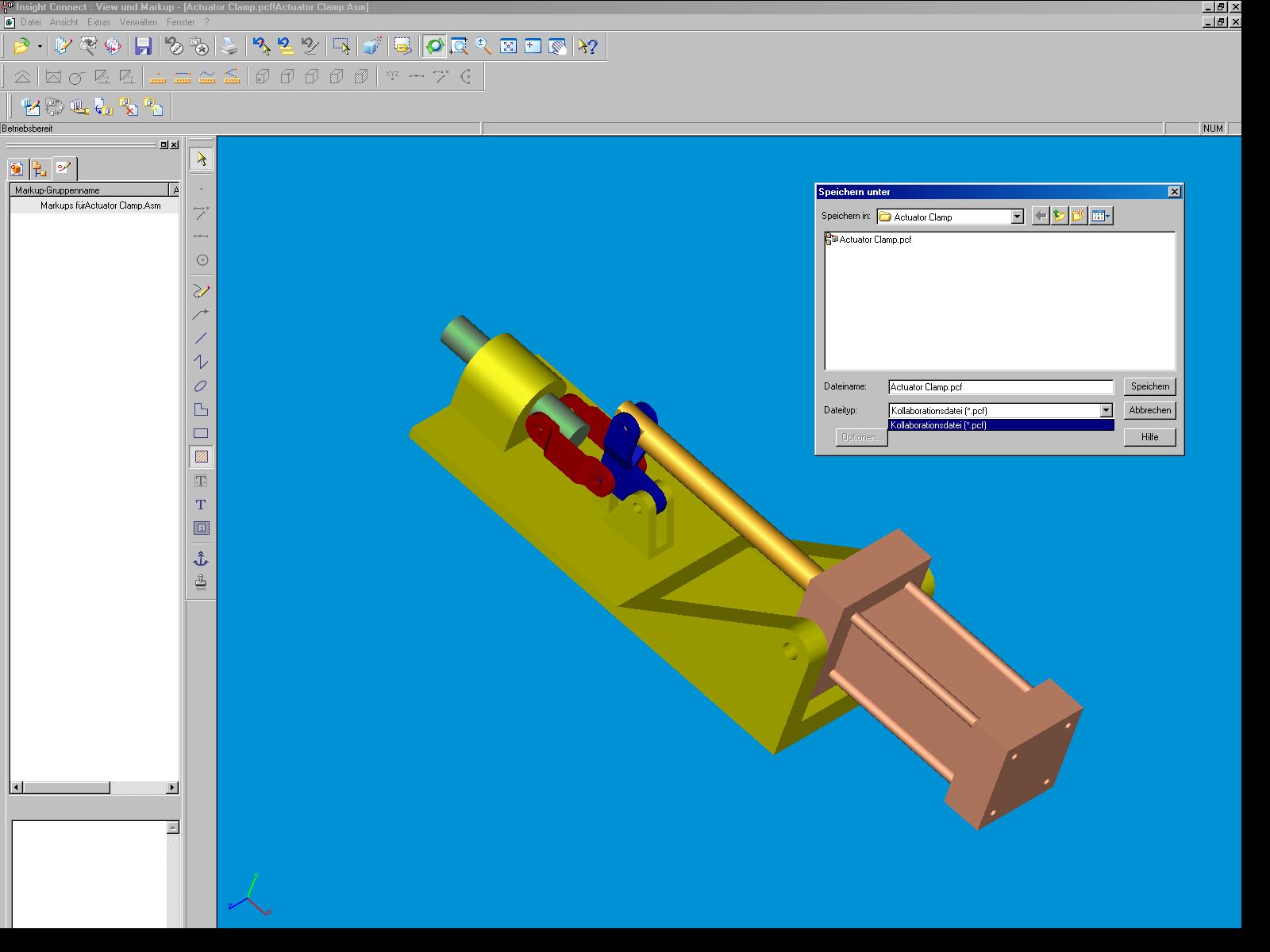

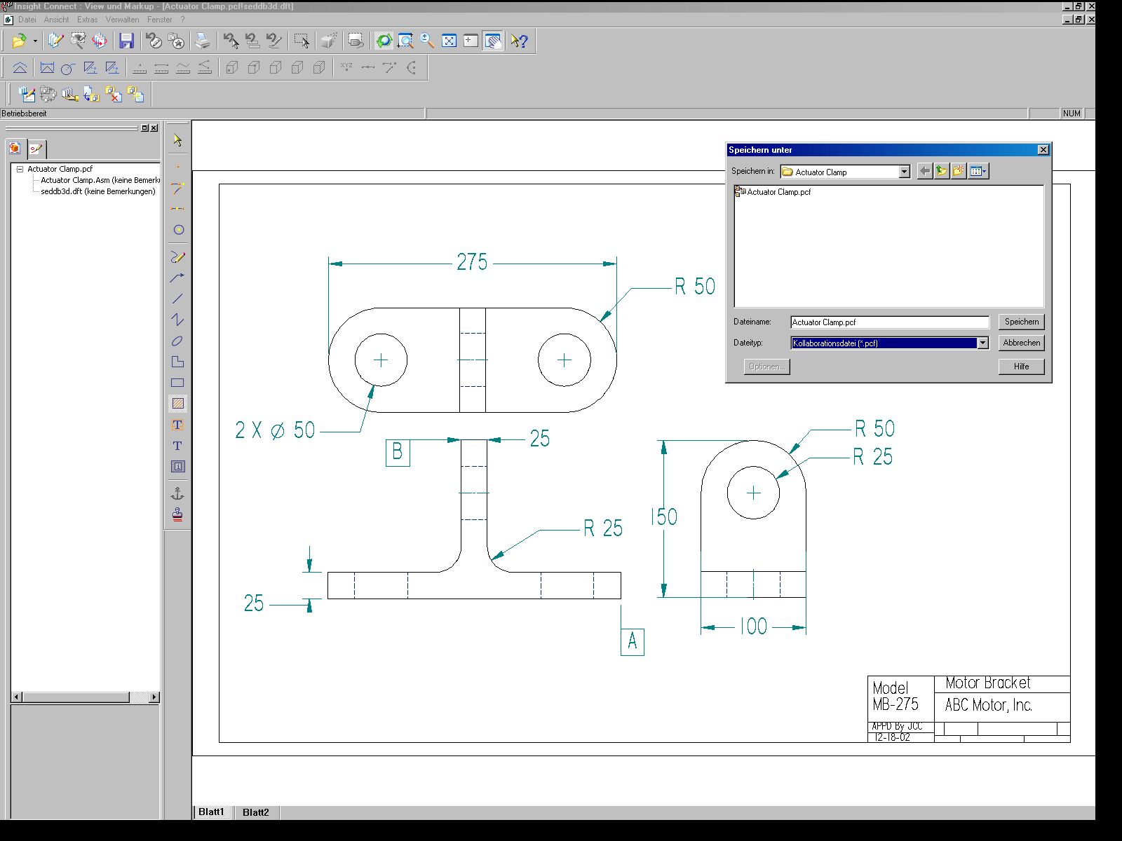

Hallo Stefan
meines wissens kann sich jeder den SE Viewer Smart-View kostenlos runterladen.
Du musst du dann nur noch von deinem Bauteil zur Zeichnungsdatei ein Parasolid erstellen und beifügen, dann kann dein Lieferant sich auch das 3D-Teil ansehen.
Gehts noch einfacher?
Grüsse Gunni

Hallo Gunni,
danke für die Idee. Kenne mich aber mit Parasolid und dessen Einsatzmöglichkeiten nicht so aus.
1. "...von deinem Bauteil zur Zeichnungsdatei ein Parasolid erstellen..." Meinst Du -> Speichern als *.x_t?
2. "...und beifügen,..." Meinst Du in der Draft unter Einfügen - Objekt? Dann erscheint in der dft das Bild des Modells. Bei einem Doppelklick darauf öffnet sich Smartview und das 3D-Modell erscheint.
Aber, als dft abgespeichert erscheint im Smartviewer zwar die Zeichnung aber da wo das Parasolid sein soll nur ein Rechteck ohne Inhalt.
Ich habe das ganze dann noch mit Word versucht und hier kann ich durch Doppelklick auf das im Text eingebettete Bild Smartview in Word starten und das 3D-Modell betrachten.
Habe ich Dich falsch verstanden oder was mach ich falsch?
Wäre aber eine tolle Lösung, deswegen hoffe ich auf eine Lösung.

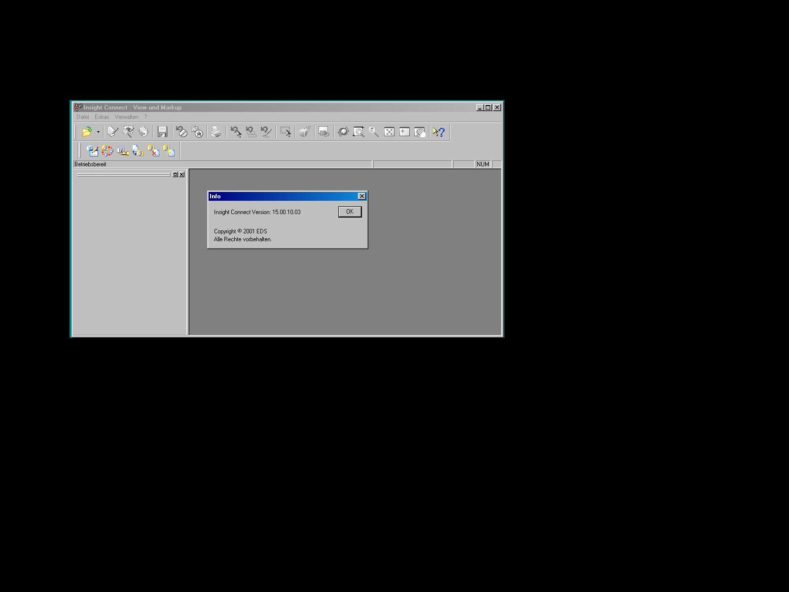

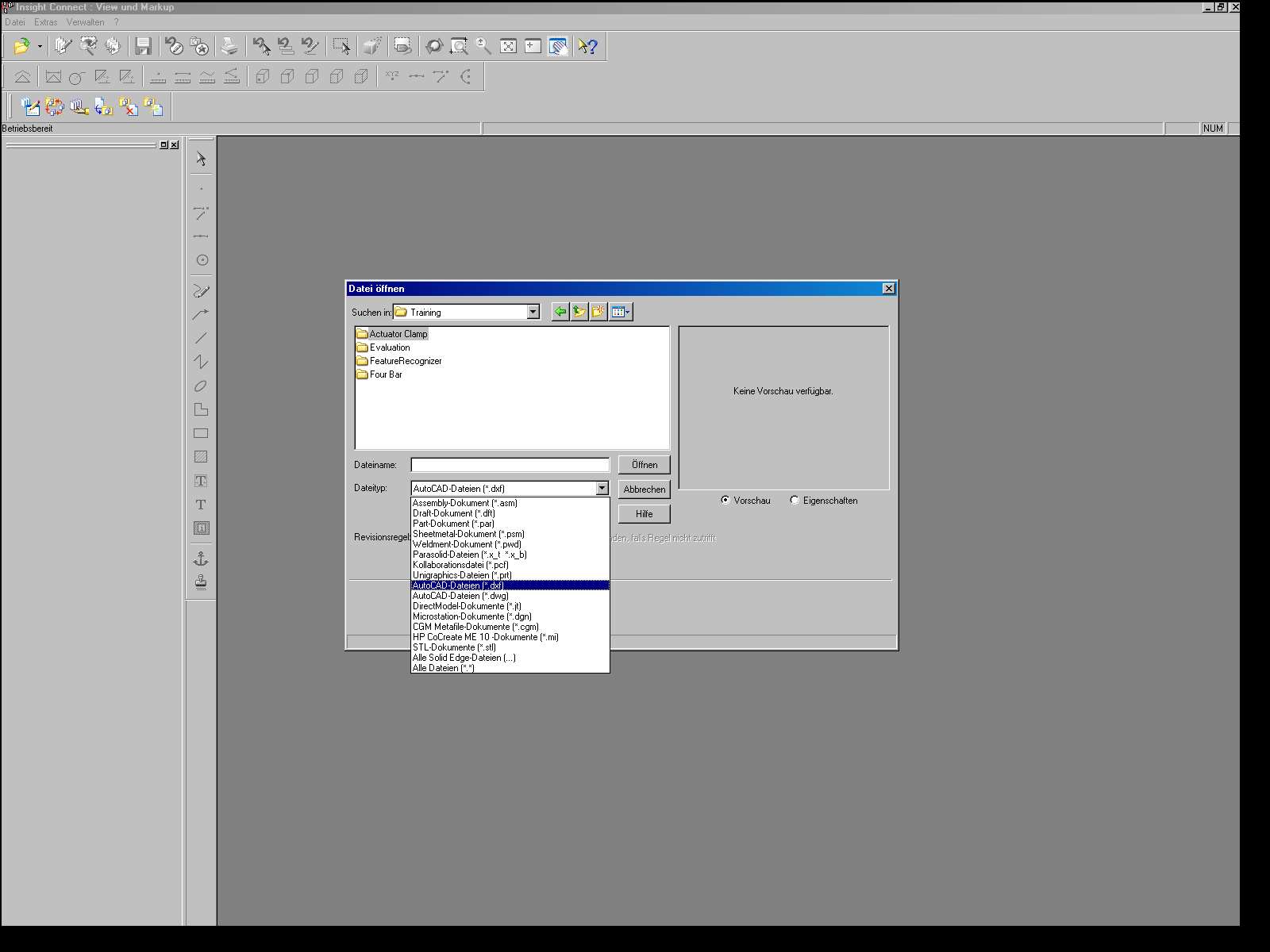

Hallo Tita,
seit welcher Version viewt der der SE-Viewer auch DXF-Dateien?
Ich habe die Version 14, da geht das nicht!
Gruß weinel
Tita
Sehen Sie sich das Profil von Tita an!   Senden Sie eine Private Message an Tita  Schreiben Sie einen Gästebucheintrag für Tita
Beiträge: 421
Registriert: 07.11.2002
Solid Edge ST2024 UD4
Teamcenter 14.3
Cadenas Partsolutions 12
erstellt am: 18. Mrz. 2005 09:20    Editieren oder löschen Sie diesen Beitrag!  <-- editieren / zitieren -->   Antwort mit Zitat in Fett Antwort mit kursivem Zitat    Unities abgeben: 1 Unity (wenig hilfreich, aber dennoch)2 Unities3 Unities4 Unities5 Unities6 Unities7 Unities8 Unities9 Unities10 Unities Nur für Ferdi 10 Unities + Antwort hilfreich
Hallo Weinel,
offensichtlich geht das erst ab Version 15!

Servus mitanand,
ich war grad auf einer V17 Vorführung, folgende news zum Thema viewer:
1.) es gibt wohl diesen XpresReview umsonst, da kann man auch mit messen u.a. Guckst du hier: http://www.solidedge.com/viewers/xpresreview.htm
2.) Mit V17 gibt's auch für SE eDrawings von GSSL. Die sind aber glaube ich gar nicht sooo toll, und kosten wird's wahrscheinlich auch was extra.

Wenn Du mit Insight Connect Baugruppen, Teile und Drafts verschickst an andere, dann kannst Du festlegen, was der andere damit anstellen können soll. Soll er nur Viewing oder auch messen dürfen. Diese Möglichkeit zum Nulltarif ist gut.

@modeng:
für die Sache brauchst Du kein Insight. Du hast mit jeder Solid Edge Classic Lizenz eine Insight Connect Lizenz erworben. Wenn Du im InsightConnect View and Markup die Baugruppe öffnest und diese .PCF weiter schickst, dann kannst Du definieren was der andere damit im XPresreview machen darf. Im Xpresreview öffnest Du keine SE-Dateien, sondern lediglich die PCF-Dateien, die Du im Insight Connect erstellst. Das ist kostenfrei für die Classic Version von SE.
