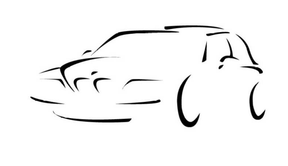

Hallo zusammen.
Wie kann ich mir in OSMCoCreate OneSpace Modeling ein Bild einfügen um auf diesem dann eine Arbeitsebene zu erstellen und gewisse Konturen nachzuzeichnen?
Da es eine Strichzeichnung ist gespeichert als Bild (jpeg) wäre es recht leicht nachzuzeichnen.
Gibt es eine Möglichkeit Bilder in dwg oder dxf umzuwandeln?
Danke im vorraus!
Jochen

Hallo Jochen,
es gibt diverse Progs um z.B. bmp oder jpg in dwg oder dxf zu wandeln.
Besser ist, du nimmst das Bild und hinterlegst es in ME10 und pinselst die Konturen ab. Dann die 2D-Daten auf ne AE im OSM legen und extrudieren. Irgendwann die letzten Wochen wurde sowas ähnliches hier bereits mal diskutiert (oder war's woanders?   )

Old Problem: Ich kann kein ME10.
Würde es gerne in OSM hinterlegen und dann nachzeichnen...
Bei den Programmen steige ich nicht so recht durch... Des weiteren muss es Freeware sein!
Ich hänge das Bild mal an, vll. kann ja wer helfen, wobei mir die Möglichkeit nachzuzeichnen in OSM am besten gefallen würde!

Das Hinterlegen im Modeling geht ganz einfach:
Im Paint einen Rahmen ziehen und !kopieren
im Modeling Ctrl+v oder auf den Button Einfügen oder unter Bearbeiten einfügen.
Das Bild wird dann als Hintergrundbild abgelegt und Du kannst es nachzeichnen.
Funktioniert auch mit Printscreen und dann Ctrl+v

Danke, dass ist schonmal ein schöner Ansatz, jedoch ist das Bild fix, es verändert beim zoomen die Größe nicht mit...

Habe etwas anderes Grade probiert, was funktioniert und eine aktzeptable (nicht so toll, aber aktzeptable) Lösung ist.
Ich habe aus dem Bild ein Decal erstellt, es auf eine Platte gelegt und Skzizziere jetzt darauf...

Sorry.
Im Rendermenü, da wo man auch das Materail auswählen kann, gibt es per rechter Maustaste die Möglichkeit ein "Decal" anzulegen. (15.50)
Das ist quasi ein Aufkleber der aus einem Bild besteht.
Habe das Bild dann ausgewählt.
Dann habe ich mir eine Platte erstellt, einfach 200x100 t3 und habe dann das Decal auf die Oberseite gelegt.
Dann nachgezeichnet...
Geht, aber ist noch nicht das Gelbe vom Ei...

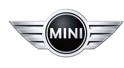

bmw.txt
Kannst du es so brauchen?
Ist eine Mi mit umbenanter .Erweiterung.
Gruss Friedhelm

Vielen Dank, das sieht soweit schonmal ganz gut aus, besser als das was ich nachgezeichnet habe...

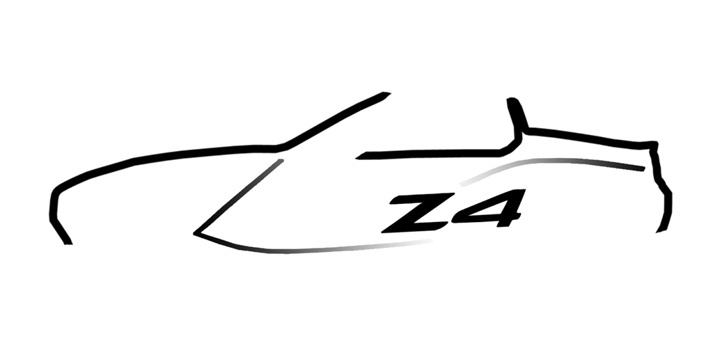

coupe001.txt
Hi, hier als DXF (umbenennen nicht vergessen),
konvertiert mit CorelTrace
kjw

capri_spiegel.txt
Hi Matthias,
'ne Tante von mir hatte mal einen 3l V6-Capri, DAS war ein Auto.
Aber ne Corvette, die mit den runden Kotflügeln, dafür könnte ich mich erweichen, für den Anfang täte es allerdings auch ein Opel GT, quasi der Nachbau in klein.
Ach ja Dein Capri vektorisiert anbei.
kjw

erstellt am: 22. Okt. 2008 07:12    Editieren oder löschen Sie diesen Beitrag!  <-- editieren / zitieren -->   Antwort mit Zitat in Fett Antwort mit kursivem Zitat    Unities abgeben: 1 Unity (wenig hilfreich, aber dennoch)2 Unities3 Unities4 Unities5 Unities6 Unities7 Unities8 Unities9 Unities10 Unities Nur für jochen.bienert 10 Unities + Antwort hilfreich
Ja der 3L ist selten geworden, ist angeblich recht störanfällig der Motor.
Ein Nachbar hatte mal eine so eine Corvette, da durften wir als Kinder immer mitfahren
Das DXF ist super geworden, das kann man sogar direkt extrudieren
Danke schön !!

Hallo Zusammen!
Könnte mir bitte nochmal wer ein bild in eine dxf umwandeln?
Vielen Dank im vorraus!
Jochen

mini_emblem.zip
Hi Jochen,
ich habe das Emblem aber nicht getraced, sondern nachgezeichnet.
War einfacher, da beim Tracen die Schattenwürfe Probleme bereiten.
Gruss Karl
