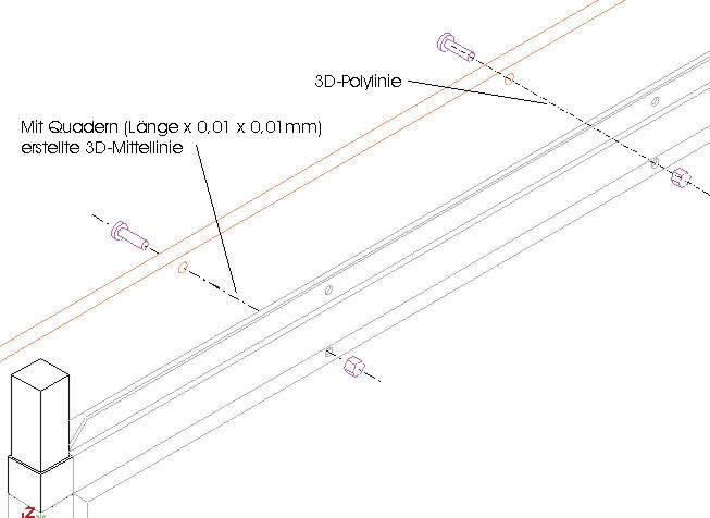

in der Anlage befindet sich ein Bild, dass Holzplatten und ein Teil eines Alu-Gerüstes darstellt. Das Bild soll zeigen, dass diese Holzplatten nach unten zwischen die Alu-Profile gelegt werden sollen. Dazu habe ich einen 3D-Pfeil oben auf die Holzplatte gestellt und außerdem gestrichelte 3D-Polylinien eingezeichnet. Die AutoCAD-Zeichnung wurde auf 'verborgene Linien unterdrücken' eingestellt. Eigentlich müssten Teilbereiche der 3D-Polylinien verdeckt dargestellt werden. Geht das irgendwie?
Gruß Volker.

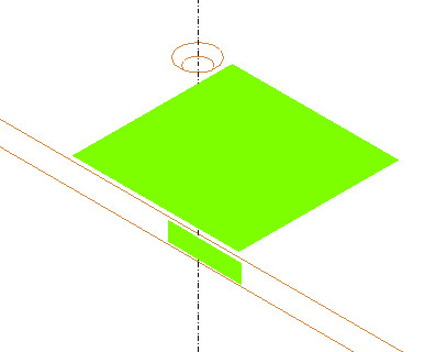

Hallo Volker,
Du kannst auf Deine Platte ein gefülltes Rechteck in der
Farbe weiß legen.
Das radiert dann im Rendermodus "Linien verdecken"
Kameraeigenschaften: Haken bei "Drahtmodell im Vordergrund" "Nicht renderfähige Objekte" die Linien weg.
Das ist zwar technisch gesehen nicht ganz korrekt, aber reicht
vielleicht für Deine Montageanleitung aus.

erstellt am: 16. Aug. 2010 14:13    Editieren oder löschen Sie diesen Beitrag!  <-- editieren / zitieren -->   Antwort mit Zitat in Fett Antwort mit kursivem Zitat    Unities abgeben: 1 Unity (wenig hilfreich, aber dennoch)2 Unities3 Unities4 Unities5 Unities6 Unities7 Unities8 Unities9 Unities10 Unities
Hallo Frank,
vielen Dank für Deine Hilfe. Ich werde diese Variante mal einsetzen. Im beigefügten Bild habe ich den Rechtecken eine andere Farbe als weiß gegeben, damit Du sehen kannst, wie ich die Rechtecke positioniert habe.

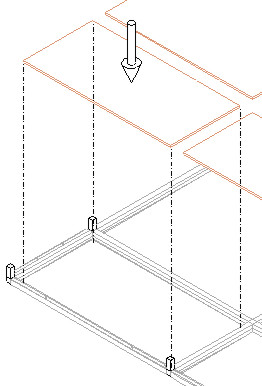

ich komme noch mal zurück auf die 3D-Polylinie.
Der Vorschlag mit den gefüllten Rechtecken ist OK.
Allerdings ist damit viel Arbeit verbunden, wenn es um viele Flächen geht. Zudem müssen die gefüllten Flächen einen Midestabstand von den Kanten haben, da sie sonst Linien überdecken, wenn die Zeichnung verkleinert wird. Dadurch wird die 3D-Linie aber nicht sauber verdeckt dargestellt.
Kennt jemand eine Möglichkeit, wie man verdeckte Linien schnell erzeugen kann?

ich habe noch eine Variante gefunden, in der die Mittellinie hinter den Körpern nicht sichtbar ist.
Dabei habe ich z.B. einen Quader 0,01 x 0,01 und 10mm Länge gezeichnet, einen weiteren Quader mit 1mm Länge im Abstand von 4,5mm gezeichnet. Diese beiden Quader habe ich markiert und in die Blockpalette geschoben und entsprechend benannt.
Diesen Block fügte ich in die Zeichnung ein und kopierte ihn z.B. 15x linear und erstellte danach eine Gruppe daraus her. Diese Gruppe fügte ich an gewünschter Stelle ein.
Gruß Volker

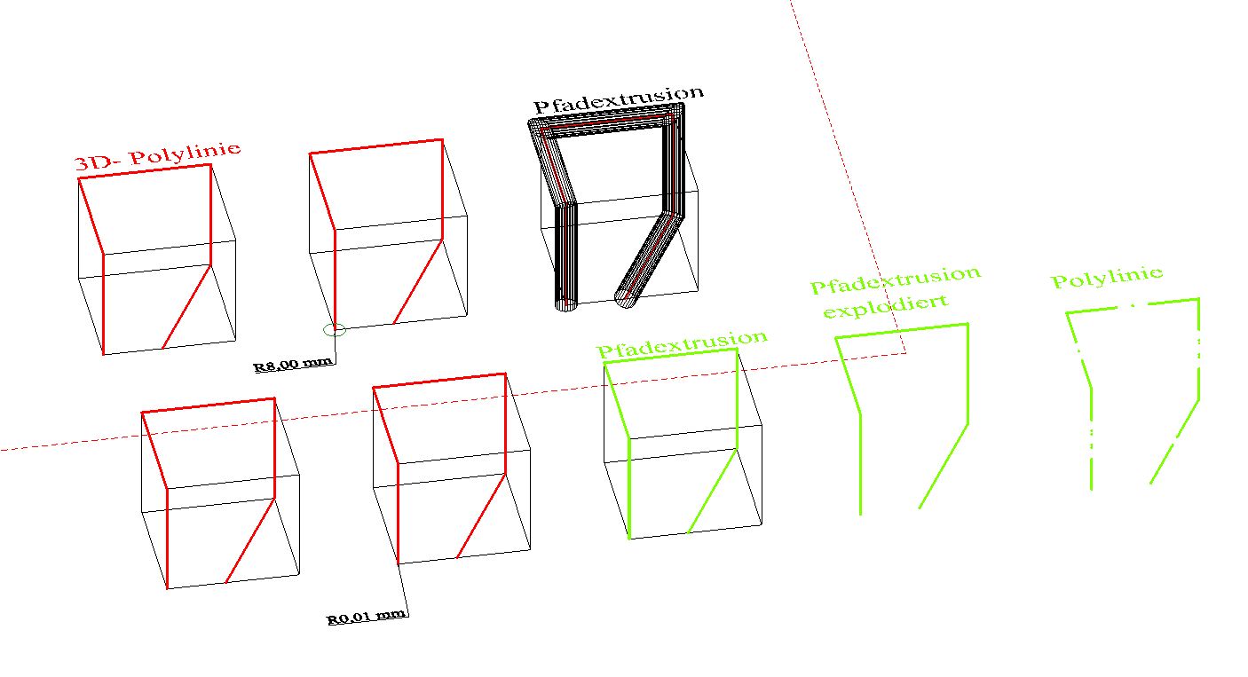

Hallo Volker,
deine Aussage "Schade, dass mit '3D-Polylinie' keine Körper dargestellt werden können"
und Wilhelm´s Vorschlag "Zeichne doch einfach einen Zylinder mit einem sehr kleinen Durchmesser"
haben mich auf eine Idee gebracht.
Der Vorteil der 3D-Polylinie besteht darin, dass man sie frei im Raum positionieren kann, ohne
jedes Mal die Arbeitsebene zu ändern.
Man erzeugt also eine Pfadextrusion indem man einen Kreis (Radius 0,01 mm) entlang der 3D-Polylinie extrudiert.
Diese Extrusion explodiert man so lange bis sie nur noch aus Polylinien besteht und kann
dann verschiedene Linienstile verwenden.
Gruß Udo

Hallo Udo,
schön, dass Du dir noch weiterhin Gedanken gemacht hast. Leider verstehe ich nicht, was Du meinst.
Gruß Volker

Hallo Volker,
hier der Versuch eine 3D-Polylinie gestrichelt darzustellen.
Gruß Udo

Hallo Udo,
Du hast die Vorgehensweise ganz gut dargestellt, auch wenn ich es erst nach dem 2.mal hinsehen richtig verstanden habe.
Ich habe es also auch geschafft.
Vielen Dank nochmals für Deinen Beitrag.
Gruß Volker.

Hallo TC-Freunde,
obwohl mir "Grundlagenforschung" als Knobelaufgabe Spaß macht, habe ich eigentlich keine Lust mehr, diese Diskussion weiter am Köcheln zu halten. Nun tut es aber weh, zu sehen, wie die Sache aus dem Ruder zu laufen droht, und der eine oder andere sich künftig unnötigerweise zuviel Mühe macht, indem er einen umständlichen Weg wählt.
Im Beitrag http://ww3.cad.de/foren/ubb/Forum23/HTML/002547.shtml#000014  schreibt Volker, dass er die Ansicht nicht ändern, somit nur einmal erzeugen muss. Mit der Vorgabe, den Arbeitsaufwand zu minimieren, gibt es in dem Fall doch nur eine Lösung: Die Linien im Papierbereich nachzutragen, zumal der Fang dort einfach funktioniert.
@ Udo - Der "Grundlagenforschung" sei es geschuldet. Für die Lösung des ursprünglichen Problems aber zu umständlich:
Wäre es nicht sinnvoller statt eines Kreises eine kurze Linie (ein Punkt wäre ideal, funktioniert aber nicht) als 2D-Objekt entlang der 3D-Polylinie zu extrudieren? Dann blieben nach dem Explodieren nicht so viele Linien aus den Fassetten der Zylinder übrig. Auch könnte vor dem Extrudieren der gelbe Bezugspunkt auf den Anfang der 3D-Polylinie gesetzt werden, so dass wenigstens eine Linie mathematisch exakt mit der 3D-Polylinie deckungsgleich wäre.

Hallo HansJoachim,
habe die Diskussion auch verfolgt. Mein Weg in der Sache wäre gewesen die überflüssigen Striche einfach in einem Bildbearbeitungsprogramm zu entfernen.
