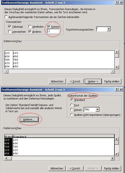

ich habe ein Problem beim Import von ASCII Daten in EXCEL.
Das erste Problem besteht darin, dass die verwendete ASCII Datei Punkte und keine Kommas als Trennzeichen verwendet. Ich habe mir dadurch geholfen, indem ich mit der Funktion "Wechseln" das Trennzeichen "." durch das Trennzeichen "," ersetze.
Das nächste Problem besteht darin, dass ich aus den aufbereiteten Daten kein Diagramm erstellen kann. Es scheint so, als ob die Zahlen nicht als Zahlenwerte interpretiert werden. Die Formatierung der Zellen habe ich jedoch auf "Zahl" gesetzt.
Ich habe zur Kontrolle versucht die Tabelle von Hand einzugeben, die erstellung des Diagramms ist dann kein Problem.
Bin für jeden Rat dankbar!

nach dem Einlesen: schau mal hier drüber http://ww3.cad.de/foren/ubb/Forum226/HTML/000651.shtml  das dürfte auch Dich betreffen. Nach dem Import ist das Format immer noch falsch, Du mußt erst einmal die Eingaben in der Zelle bestätigen, danach sollten Zahlen auch wieder Zahlen sein.

ich gehe davon aus das du mit "wechseln" die XL- Funktion meinst...
bei einer Zahl 1234.1234 zb. gibt es kein 'hartes' Trennzeichen
- liegt die Zahl als text vor, hat es sowohl ein 'hartes' Trennzeichen analog '.' ',' etc. -
Was du jetzt mit 'wechseln' machst, ist Buchstabe gegen einen anderen Buchstabe austauschen - der Zellenwert beibt aber immer noch Text -darum geht auch kein Diagramm.
...Alle Zellen in Werte umstellen oder besser
--> den Datenimport richtig machen :-)
dazu muss man aber wissen, wie der Ascii-txt aufgebaut ist um die notwä(e)ndigen Einstllungen vornehmen zu können
Bsp: Daten liegen als text vor, mit Kommata getrennt, Deutsche Sprach/ländereinstellung
12.12.2007,we,12.22
13.12.2007,we,
14.12.2007,we,3.5
15.12.2007,we,43
Trenner ',' ==  12.22 und 3.5 werden zu Datumsformat bei einer automatischen Umwandlung
nehme ich die Schweizer Spracheinstellung. Ist alles sauber :-)

gebe '.' als Trenner vor und weise XL beim Import, die erste Spalte explizit als Datum zu betrachten.
sag mal, wie liest Du die Daten denn vorher ein? Mit dem Textkonvertierungs-Assistent brauchst Du doch sowas nachträglich gar nicht mehr machen? Den bekommst Du, wenn Du über den normalen Datei-Öffnen Dialog 'ne Textdatei einlesen willst.
Ich hab da mal ein Bildchen beigelegt. Und ganz ohne schwizzerdütsch ;-)

um Zahlen, die als Text in der Tabelle stehen, zu konvertieren machst du folgendes. Markiere den Bereich der umgewandelt werden soll und formatiere in als Standard oder Zahl. Dann in der Menüleiste unter "Daten" - "Text in Spalten". Im sich öffnenden Dialog einfach auf "Fertig stellen" klicken. Das war's.
