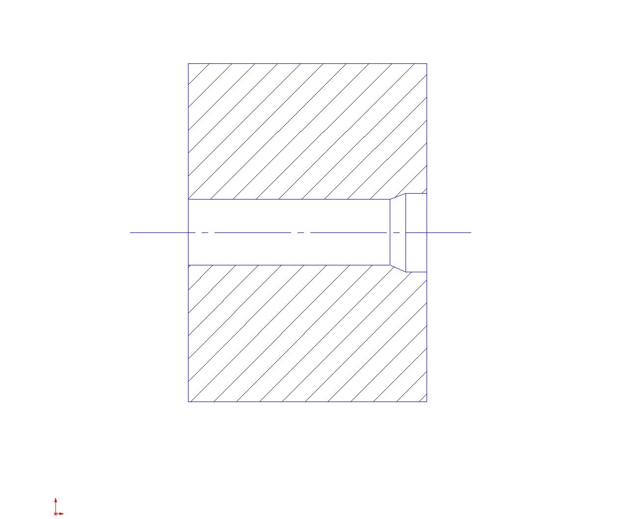

Hallo Markus,
das mit der geliche Schichtstärke ist leider ein Irrtum, denn die Schichtstärke ist abhängig von der Stromstärke und die ist in desem Fall an Kanten (Bohrungskante) nun mal höher als an Flächen.
Einzige Möglichkeit, diesen Effekt zu mildern besteht darin, daß man gefährdete Kanten anfaset oder abrundet.
Anbei ein Beispiel, wie du diesen Effekt noch weiter reduzieren kannst.
Nachreiben sollte in Bezug auf verbleibende Eloxalschicht nicht "das" Problem sein, da
1.)diese Schichten zu ca. einem Drittel in den Grundwerkstoff "hineinwachsen" und
2.)nur im vordersten Bereich der Bohrung überflüßiges Material vorhanden sein sollte.
Ob das Ganze der Reibahle gefällt ist natürlich eine andere Frage.
Gruß  Oldie

Wenn man also nachreiben würde, kann man dann davon ausgehen dass die sich nach innen aufbauende Schicht (etwa 2/3 der Gesamtschicht) erhalten bleibt??

Also wenn bei der Bohrung das Aufmaß der Oberflächenbehandlung berücksichtigt wurde, sollten/dürften auch nur wenige, vereinzelte Bereiche klemmen (siehe Bohrungskante etc.).
Daher würde IMHOIn my humble oppinion (Meiner Meinung nach) einem Nachreiben nichts im Wege stehen...

Normalerweise müsste das eigentlich der Zulieferer garantieren, denn in der Zeichnung steht klipp und klar drm 5H7 NACH dem Eloxieren. Geschafft hat es keiner der drei "Probanden" (Fertiger)! Die Eloxalschicht baut sich anscheinend so unterschiedlich auf, dass es einfach nicht machbar ist.
Also bleibt nur der Weg der Nacharbeit!

Hallo Frank,
das Problem ist das beizen, vor dem eigentlichen Eloxiervorgang.
Das muß sauber abgestimmt werden. Dann klappts auch mit der Passung.
Wenn alles nicht hilft kurz nachhonen, das geht ratzfatz. Dafür gibts auch Werkzeuge die du in eine normale Ständerbohrmaschine einbaust. interessant wenn sowas öfter vorkommt. ´Ne HM-Reibahle geht auch,
Grüße Stefan
