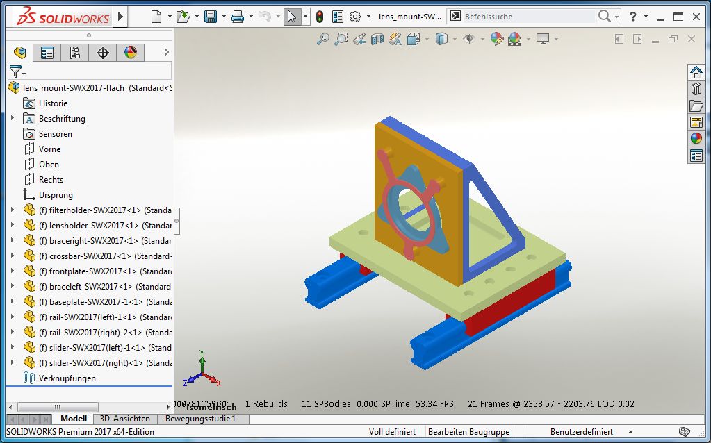

erstellt am: 07. Jun. 2017 15:08    Editieren oder löschen Sie diesen Beitrag!  <-- editieren / zitieren -->   Antwort mit Zitat in Fett Antwort mit kursivem Zitat    Unities abgeben: 1 Unity (wenig hilfreich, aber dennoch)2 Unities3 Unities4 Unities5 Unities6 Unities7 Unities8 Unities9 Unities10 Unities Nur für 4kspeed 10 Unities + Antwort hilfreich
Hallo 4kspeed,
bei mir funktioniert es, wie ich es erwarten würde:
  • Im ersten Bild siehst Du die SWX Baugruppe mit Unterbaugruppe und Baugruppenfeatures.
  • Im zweiten Bild der Re-import der Parasolid (x_b) Datei.
  • Im dritten Bild der Re-import der Parasolid (x_b) Datei mit der Option die Baugruppenhierachie "flach" darzustellen...
HTH
