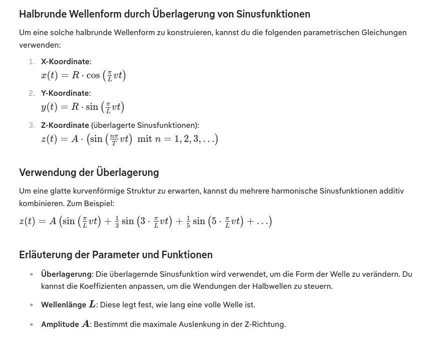

Mit der Idee, dass auch rechteckige Wellenformen aus Überlagerung von Sinuswellen dargestellt werden können, hat mir die KI einen Ansatz zur Annäherung an eine halbrunde Funktion gegeben. Ich hab's noch nicht getestet
[/edit - am 03. Dez. 2025]
[edit - am 04. Dez. 2025]
Zu früh gefreut - das geht in Richtung Rechteck. Aber ich schau mir das nochmal genauer an...
