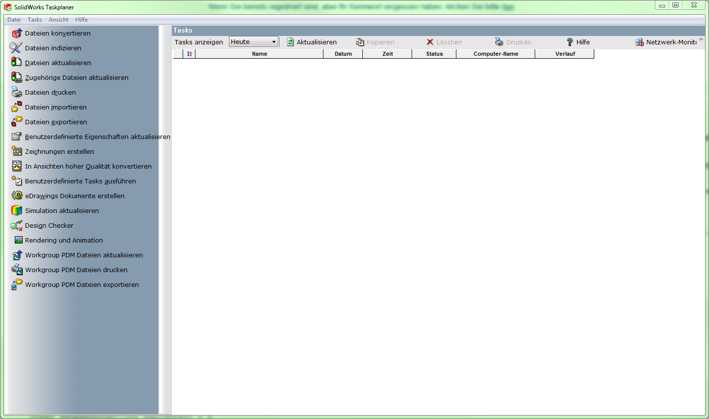

wir stellen derzeit auf SWX um und führen ein PDM System mit ERP-Kopplung ein.
Ich habe nun schon viele Standardteile mit Konfigurationen in SWX erstellt, diese haben konfigurationsspezifische Eigenschaften die sich auf Maße beziehen, nun habe ich das Problem, dass die Eigenschaftswerte nicht aktualisiert sind wenn die einzelnen Konfigurationen nicht aktiviert und aktualisiert worden sind.
Diese aktualisierten Werte werden aber benötigt, dass unsere Dokumente/Teilestämme im PDM und ERP richtig angelegt werden, da die Informationen aus den konfigurationsspezifischen Eigenschaften ausgelesen und entsprechenden Feldern zugeordnet sind.
Nun habe ich schon den Taskplaner versucht mit den Einstellungen siehe Bild 1, dannach haben die Eigenschaften aber immernoch Sternchen in den Evaluierten Werten stehen, dass heißt die Eigenschaften wurden nicht aktualisiert.

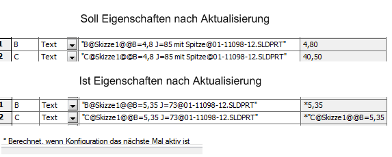

Nun soweit so gut, das Makro scheint auch seinen Zweck zu erfüllen aber nur bis zu einer bestimmten Maximalanzahl von Konfigurationen oder vielleicht anderen mir unbekannten Gründen.
Erste Teil nur 50 konfigurationen kein Problem alle Werte wurden erfolgreich aktualisiert.
Zweites Teil 250 konfigurationen Makro läuft durch aktiviert jede Konfig doch am Ende sind immer noch die Werte nicht aktualisiert.
Hat wer eine Idee woran das liegen kann? Weil ich habe Teile mit über 3.000 Konfigurationen und die würde ich ungern manuell aktivieren und aktualisieren wollen.

Aber weiß nun, dass es wohl Konfigurationsanzahl unabhängig ist, da ich nun ein Teil mit nur 19 Konfigurationen habe bei dem die Eigenschaftswerte nachher wie vorher auch noch die gleichen sind.
Daher muß das Problem wohl irgendwo anderst liegen, weil SWX bei diesem Teil auch nicht stört wenn ich die Konfigurationen manuell aktiviere und neuaufbaue (Ampel oder STRG+Q), die Werte bleiben gleich.
Wenn ich natürlich die Konfiguration aktiviere und in die Eigenschaften gehe sind die Werte aktualisiert.
[Edit] Aber nur bis ich wieder eine andere konfiguration akiviere dann sind die Sternchen wieder da.  [/Edit]
Anbei nun auch eine betroffene Datei, weil vielleicht liegt es ja an irgendwelchen Einstellungen bei mir.

Wieder einen Schritt weiter, bei den Werten die SWX garnicht evaluiert sprich noch etwas wie "D6@Skizze@...." im Evaluierten Wert steht handelt es sich um gesteuerte Bemassungen und wenn ein Sternchen davor ist heißt es nicht gleich das die Werte nicht schon aktualisiert wurden, weil ein Feld in dem z.B. *9,55 steht wird auch der korrekte Wert in das PDM übertragen.
Nur wie bekomme ich jetzt die Felder von den gesteuerten Bemassungen richtig übertragen?
Ohne alle Konfigurationen einzeln einzuchecken versteht sich
Nun hab ich mir gedacht das ich in einfachen Fällen die Werte der gesteuerten Bemassungen ja in Excell berrechnen könnte, nun ist hier das Problem das die Werte dann mit dem Seperator "." und nicht "," in die konfigurationsspezifischen Eigenschaften geschrieben werden und da steigt am Ende unser PDM beim anlegen aus da Seperator "," fest eingestellt und eine Plausibilitätsprüfung von Wert = Zahl und wenn er dann dank des "." einen String statt einer Zahl erkennt lässt er das Feld einfach Leer.
Gibt es eine Möglichkeit vielleicht eine Einstellung wie ich denn Wert mit dem vom SWX eingestellten Seperator sprich "," in die Eigenschaften geschrieben bekomme?
