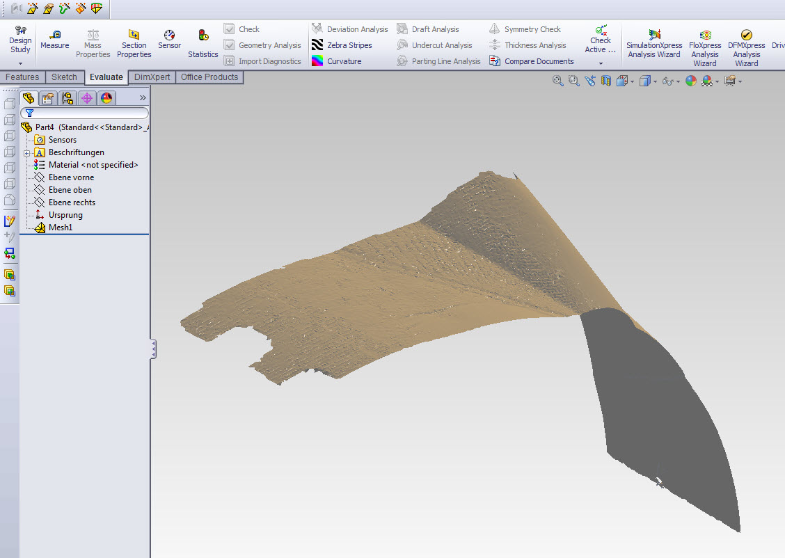

Es gibt Neuigkeiten! Ich kann jetzt die SolidWorks Premium-Version verwenden! Also mit der ScanTo3D-Funktion.
Ich habe nun verschiedende Möglichkeiten.
1. Möglichkeit:
Ich kann das Netz, welches ich so bekommen habe, öffnen, bearbeiten und eine Oberfläche drüber legen.
Im Surface-Wizard habe ich bisher immer die automatische Oberflächenerzeugung verwendet.
Die Oberfläche enthält dann aber Oberflächenfehler und wird garnicht angezeigt. Wenn ich auf Check->Surfaces gehe, tauchen allgemeine Geometrieprobleme in der Liste auf. Wie kann man die beheben? Damit die Import-Diagnose funktioniert, habe ich die Datei auch mal als .IGS-Datei gespeichert und neu geladen. In der Diagnose werden viele Lücken angezeigt, die sich nur zum Teil schließen lassen.
Wenn ich die Geführte Oberflächenerzeugung verwende, entspricht die Form der Oberfläche nicht mehr der ursprünglichen Form, die Oberfläche geht weit über die Ränder des Netzes hinaus. Wie ließe sich die Oberfläche entsprechend der Aussenkontur den Netzes schneiden?
2. Möglichkeit:
Ich lade die Punktwolke des Teils, was ich nachmodellieren möchte. Dann vernetze ich es mit Solidworks und erstelle die Oberfläche. Wenn ich so vorgehe, kommt es vor, dass die Meldung kommt: "SolidWorks funktioniert nicht mehr". Bei anderen Teilen funktioniert es soweit, bis bei der Oberflächenerzeugung wieder Oberflächenfehler auftreten. Vorteil dieser Methode ist es, dass ich bestimmte Bereiche aus der Punktwolke löschen kann.
Ich habe mal ein beispielhaftes Bild von dem Netz angehängt. Am Ende sollen viele solcher Abschnitte zusammenhängen und eine einzelne Oberfläche bilden.
Könnt ihr mir weiterhelfen? Vielleicht könnt ihr mir auch noch ein paar allgemeine Tipps zur Vorgehensweise geben. Ist es besser, nicht die automatische Oberflächenerzeugung zu verwenden?
Bin für jede Hilfe dankbar!
