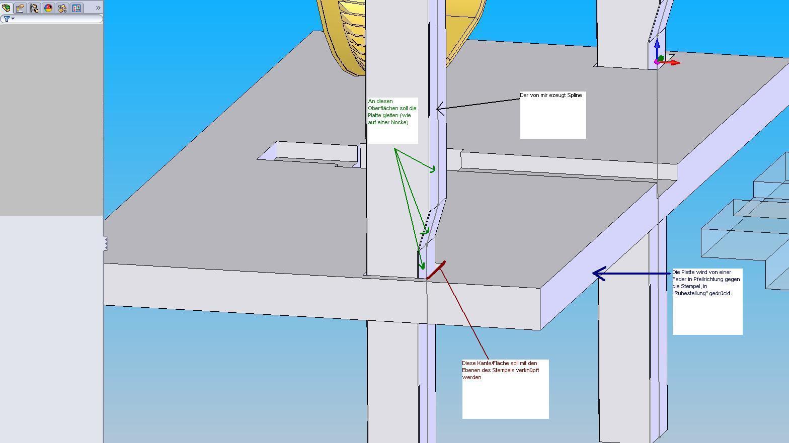

Sehr geehrte CAD Gemeinde!
Ich habe folgendes Problem: Ich habe zwei vertikal angeordnete Stempel mit einer Schräge dran, die eine horizontal angeordnete Platte verschieben sollen. Ich habe versucht einen Punkt an dem Ausbruch durch den die Stempel gehen, mit einem Spline zu verknüpfen, der über die drei Ebenen des Stempels geht. Leider funktioniert das aber nicht (Punkt-Platte "deckungsgleich" mit spline)
Dann habe ich versucht aus dem Spline eine Bahn zu erstellen. "Diese Funktion steht (noch) nicht zur Verfügung", meckert mich SW an.
Wie kann ich dem Programm jetzt sagen, dass die Kante/Fläche der Platte, an dem Stempel entlang gleiten soll?
Ich hoffe ihr versteht mich. Zur veranschaulichung habe ich ein Bild angehängt.

Spline Punkt und 2 mal parallel sollte funktionieren.
Splineskzizze muss in dem einen Bauteil sein, Punktskizze in dem anderen.
Keine Baugruppenskizze die klappt nicht.
Grüße Andreas

Keine Baugruppenskizze die klappt nicht. <---- das ist ein guter Hinweis, vielen Dank dafür. Ich hab damit gekämpft.

Daaaaaaaankeeee!
Der Tip mit den Skizzen in den Bauteilen und mit dem Punkt hat mir sehr geholfen! Es geht. Hatte das im Prinzip von der Theorie so probiert, aber der Krüppel hat mich dem Spline nicht auswählen lassen.....  :-)

Jetzt bin fast ausnahmslos glücklich!
Allerdings habe ich seit der Rumprobiererei mit der Bahn/Spline-Geschichte an der Stelle der Verknüfung einen Pinken Punkt mit je einem roten/blauen/grünen Pfeil dran (sieht aus wie das Koordinatensystem, dass immer unten links im skizzierfenster ist).
Bekomme es nicht weg. ENTF geht nicht - und über "Ansicht-Ursprung-Koordinatensystem) ist schon alles ausgeschaltet. Wie kann ich "DAS" auswählen???
