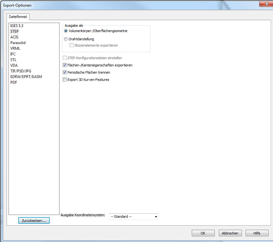

moin Freunde,
habe da ein dringendes Problem: Ich muss fuer einen Kunden 3DFiles (step) erzeugen, was grundsaetzlich kein Problem ist.
Nehme die BG sage Speichern unter, ... klappt. Zur Sicherheit oeffne ich den STEP file immer noch mal um zu schauen ob alles geklappt hat - und da ist mein Problem, ich sehe nichts!
Wo ist der Haken zu setzen??
Egal welchen Step ich versuche zu oeffnen - auch aeltere - nichts !!!
Bitte dringend
Gruss Olli

... klappt nicht, die Einstellungen sind identisch, und ob ich die BG gleich als STEP Speichere, oder erst eine ET daraus mache und dann als STEP Speichere ist egal - keine Darstellung - leerer Bildschrim

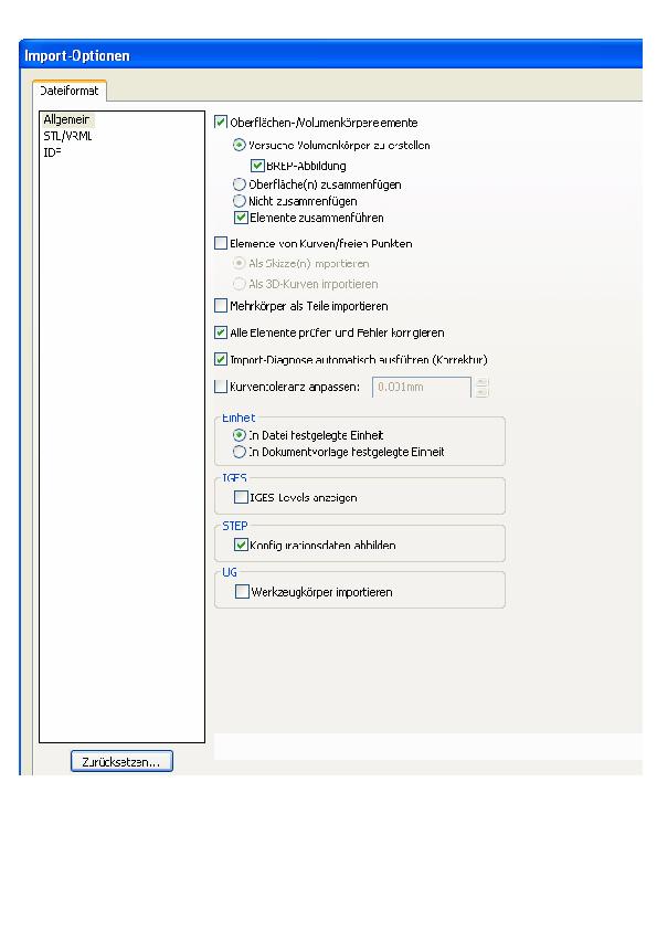

hallo olli
Neustart versucht?
Wenns so dringend ist schick die Daten und ich mach dir rasch ein STEP.
Anbei meine Einstellungen
Gruss Marques

hallo Olli
Es ging einwandfrei, es könnte also an deinen Importeinstellungen liegen.
Meine siehst oben. Damit schon versucht? Kommt bei dir wenn du die Deite importieren willstkein text wie "parsing 2 faces" oder ähnliches?
Habs hinterher auch wieder als STEP importiert und ist alles drin.

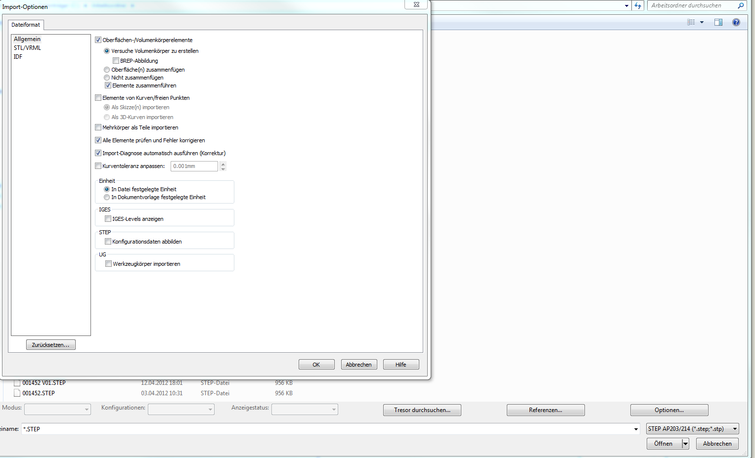

Habe gerade nochmal mit der DPS-Hotline telefoniert, es lag ein verschiedenen Einstellungen, die ich in 2012 noch nicht gemacht hatte.

... und jetzt nochmal im einzelnen:
Nachtraeglich betrachtet hat das Speichern der Files, egal ob aus der BG oder als ET, problemlos geklappt.
Offensichtlich hat es "nur" beim Oeffnen gehapert somit waren die "Oeffnungs-Optionen" nicht i.O.
Nach Aussage der freundlichen DPS-Hotline sollte man beim Laden der STEP Flies die anhaengenden Einstellungen vornehmen, damit SW den Datenfile neu berechnet und evtl. Fehler anzeigt, bzw. behebt.
... zumindest hat es bei mir geholfen.
