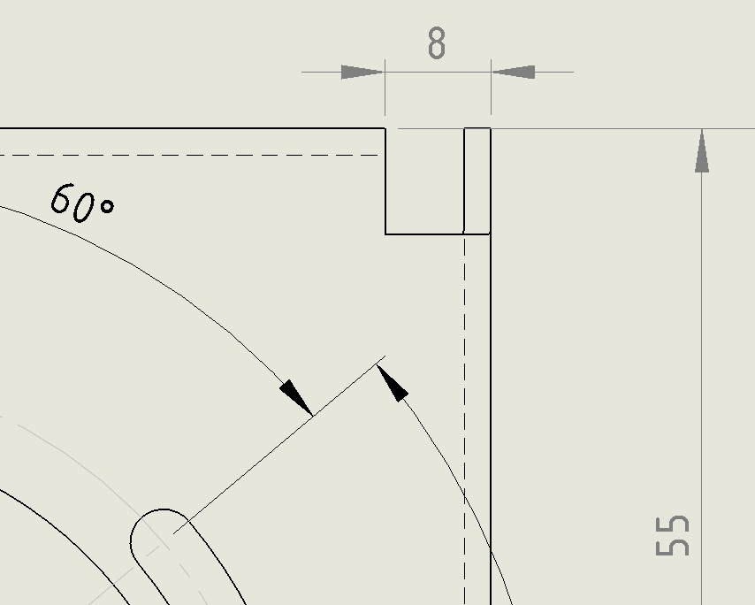

Hallo Zusammen
Bin gerade an einere 2D Zeichnungsableitung eines Teils dran. Nun habe ich bemerkt, dass ich verschiedene Farben habe bei den Massen (siehe Anhang).
Dies war gestern noch nicht so.
Hat sich da etwas verstellt? Was soll ich einstellen damit dies wieder normal ist?
Hab noch nicht versucht ob es sich auch aufs Drucken auswirkt (Lesbarkeit).
Danke schon Mal im Voraus.
Padi

Hallo Padi,
diese Farben haben eine Bedeutung, ein graues Maß ist ein gesteurtes Maß. Ein schwarzes Maß ein steuerndes. Wenn ein Maß so Ocker farben ist, dann fehlt diesem Maß der Bezug (weil er z.B. verloren ging beim ändern, oder etwas nicht mehr existiert). Bei einem S/W Druck wird sich das dann nicht auswirken, aber bei graustufen drucken sieht man immer die grauen Maße.
Deine Winkelbemaßung ist also ein steuerndes Maß, das kannst Du testen in dem Du mal doppelklickst, da wirst es dann verändern können (eventuell kommt dann eine Fehlermeldung).
Natürlich kann man Maße auch einfärben, ich denke aber nicht dass das bei Dir der Fall ist.
gruß Heiko

Hallo Padi,
so sehen die Farben bei mir eigentlich immer aus; die schwarzen sind die importierten Maße, die grauen die in der Zeichnung erstellten (also gesteuerten) Maße.
Die Farben werden in den Systemoptionen eingestellt, im Bereich Farben (wer hätte das gedacht), dort bei Bemaßungen (siehe Bild).

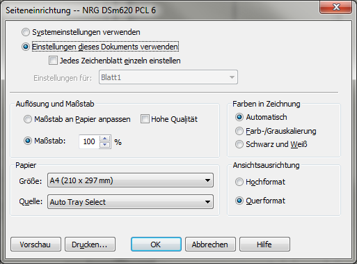

ergänzend zum bereits Gesagtem - Bei der Seiteneinrichtung kann man einstellen wie die unterschiedlichen Farben gedruckt werden sollen.

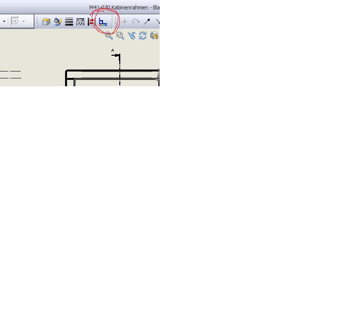

Hallo Padi
Wenn sich's von einem Tag zum anderen verstellt hat, vermute ich dass du auf den Knopf für den Farbanzeigemodus gekommen bist (siehe Bild).
Der schaltet zwischen Systemfarben (grau und schwarz für gest. bzw. steuernde maße) und den definierten Linienfarben hin und her.

DANKE Bernfried Epting!
Genau das wars! Sieht nun wieder genau so aus wie vorher - coole sache!
