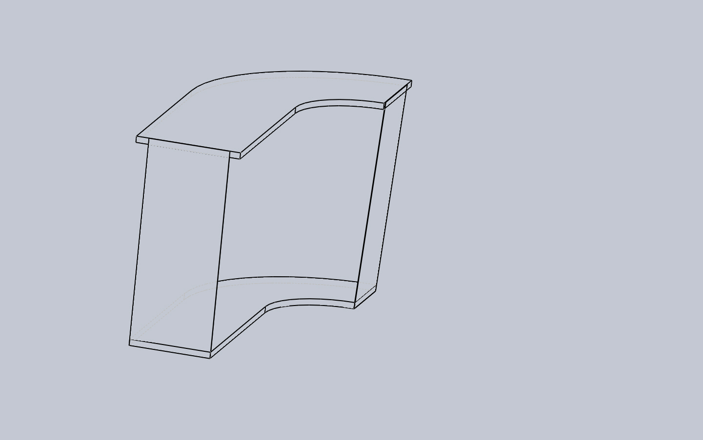

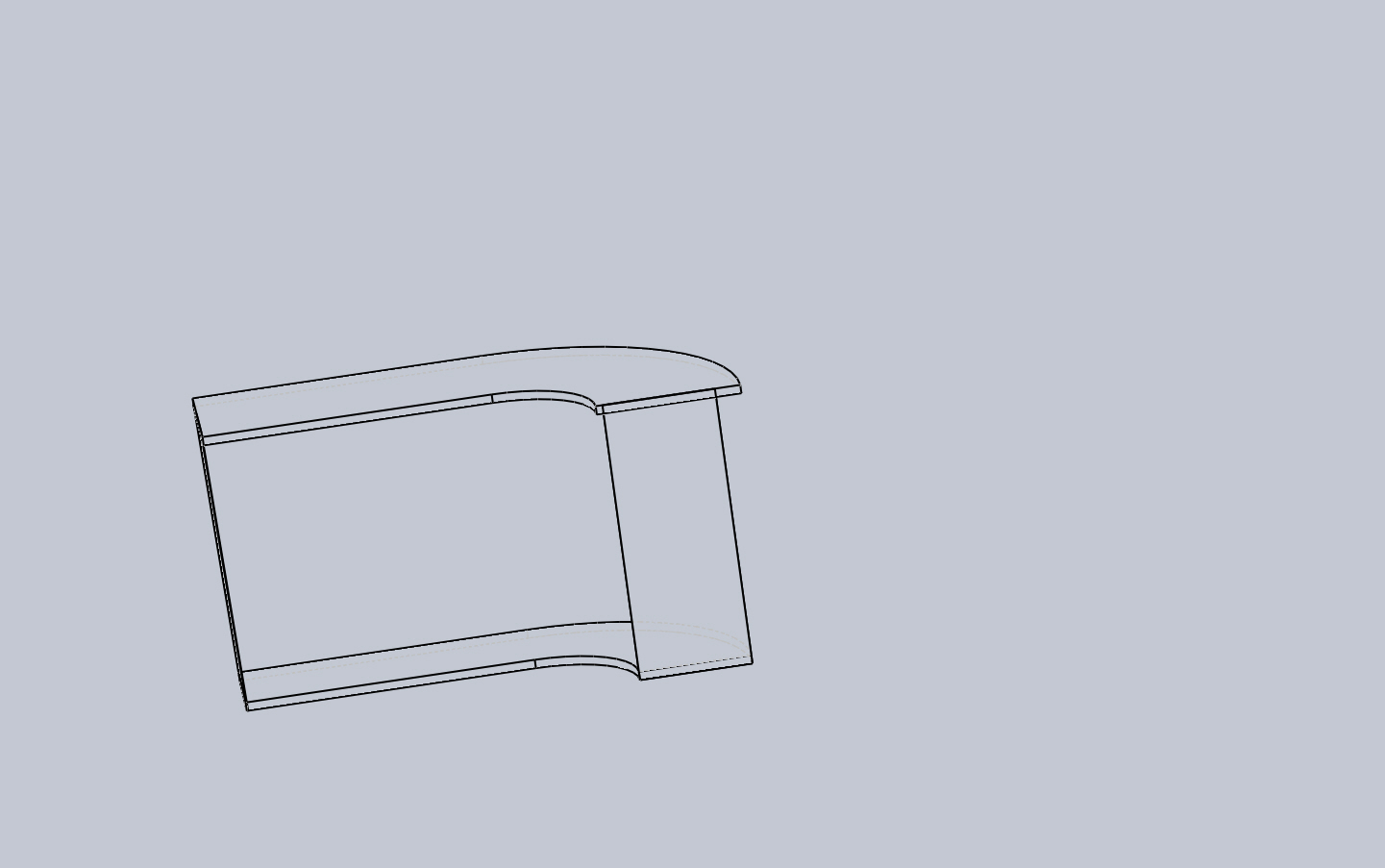

Hallo ihr Lieben,
ich kenn mich leider noch sehr wenig mit SWXSolidWorks aus und jetzt hab ich auch noch einen groben Denkfehler in meinem Projekt, den ich aber nicht gelöst bekomme..
Die Bar soll eine Arbeitsplatte mit einer Breite von 45cm haben. Als Gegenstück dazu gibt es die gleiche Platte nochmal mit 35cm Breite die als Boden dient, also ganz unten ist.
Jetzt wollte ich aber dass die 10cm Differenz der Oberplatte zu der Unterplatte gleichmäßig überstehen.
Nur steh ich gerade auf dem Schlauch und kann mir einfach nicht vorstellen wie ich das hinbekomme? Klar der Winkel indem die Rundung der Platte geschnitten ist muss geändert werden. Aber in was?
Hier mal Bilder wie ich mir das vorstelle. Wenn ihr die SWXSolidWorks Dateien braucht sagt bescheid.
Vielen Dank

Hallo hier in unserem Forum.
Die Frage stellt sich mir und den Anderen (denke ich zumindest), wie hast du Die Bretter erstellt?
Wenn du über austragen gegangen bist, entlang einer Bahn musst du die Bahn in der Mitte der Bretter haben. Dann verknüpfst du auf die Mitte der Bretter.
Gruß Micha

Meensch da bin ich ja wirklich auf dem Schlauch gestanden. Ich war fester Überzeugung das es ein Denkfehler ist.. Aber so ists natürlich auch gut.
In der Mitte Verknüpfen hat super geklappt.

Hallo Badner
wenn ich deine Bilder richtig deute, liegt das Problem am Radius.
