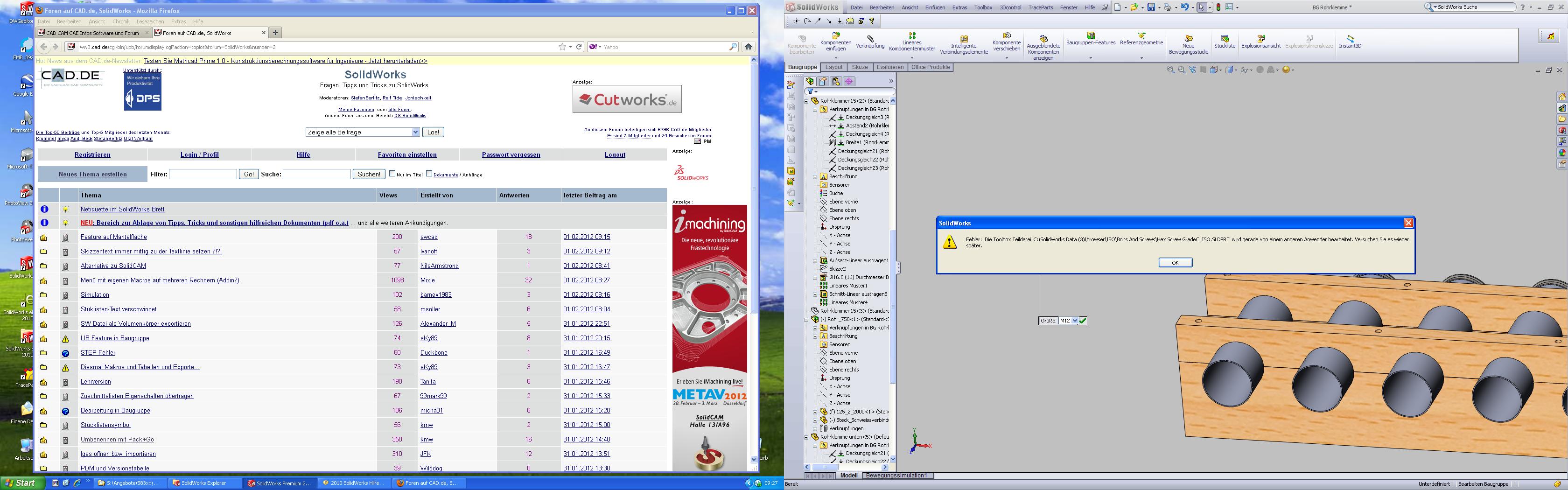

Ich hab wieder mal ein Problem.
Will ich Schrauben, Scheiben oä einfügen, kriege ich diese Meldung. Was will der Künstler mir damit sagen?!?!?    Wie stelle ich es ab?!?!?!

Hallo es wäre sehr nett wenn du einen Screenshot von der Meldung machst oder uns mitteilen könntest was in der Fehlermeldung steht.    Meine Glaskugel ist heute anscheinend beschlagen

Aaaaarghhh!!! DAS wollte ich!!! Hab´s vergessen. Sorry!!!!

vermutlich wurden die Teile bearbeitet, damit die Stückliste richtig kommt
danach wurde vergessen, den schreibschutz von Windows wieder zu setzen
lg Martin

Niemand hat die Teile bearbeitet......

Es ist auch nicht möglich die toolbox zu konfiguriren. Sie läßt sich nicht speichern.

Ich nehem an, du hast keinen Vollzugriff auf die Toolbox, das ist ein administratives Problem!

Jau, das war´s!!! Mit Adminzugriff geht alles!!!
