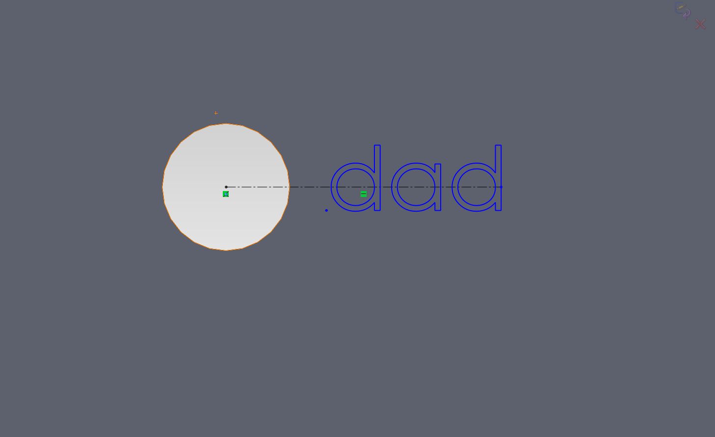

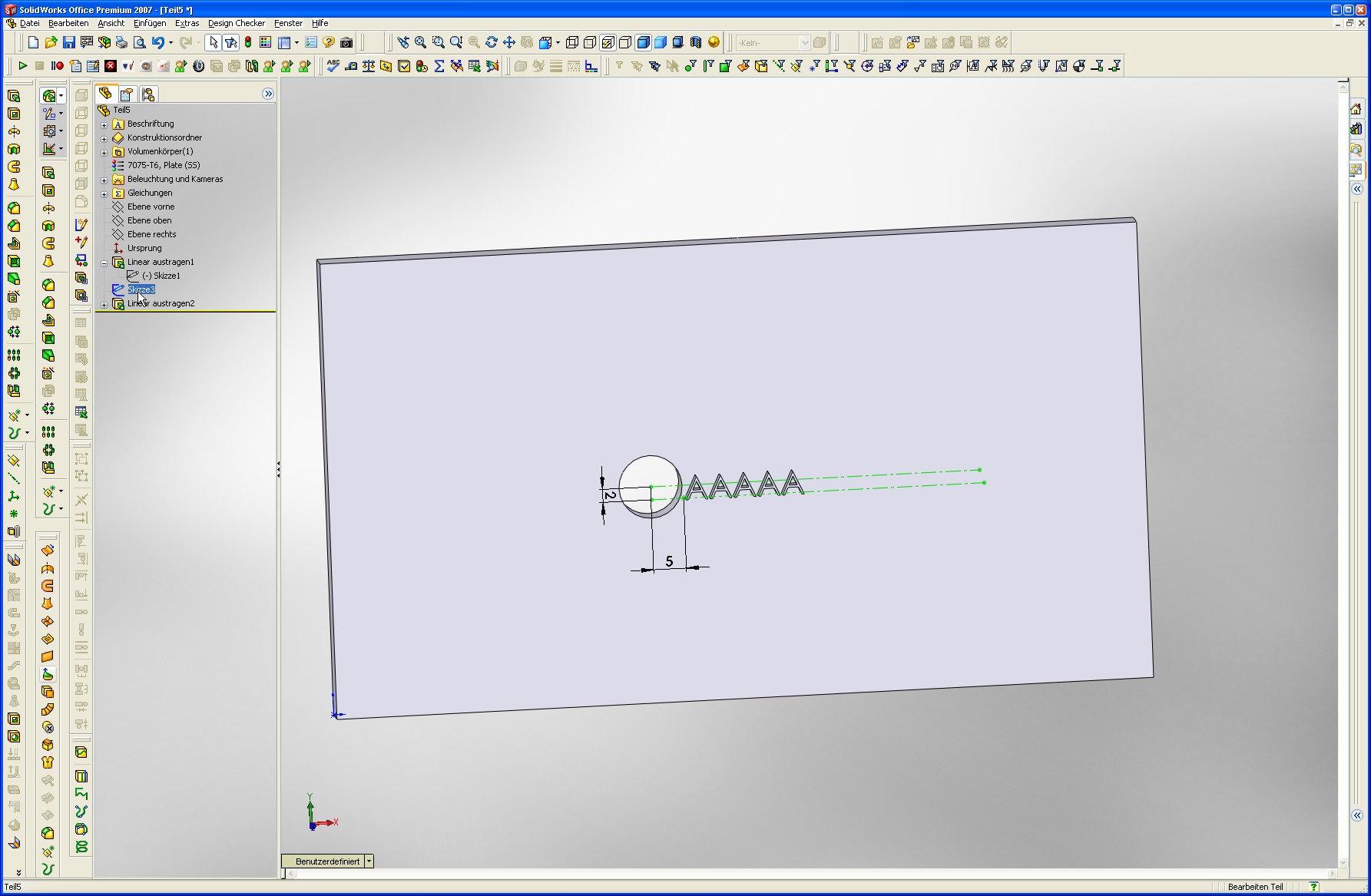

Guten Tag Zusammen,
ich bin momentan an der Konstruktion von mehreren Kunststoffteile dran und ich spiele gerade mit dem Skizzentext-Tool im Teil-Modus rum.
Ich muss nämlich neben diverse Bohrungen ein paar Buchstaben extrudieren. Jedoch hat die Beschriftung nicht immer die selbe Größe. Mal hat sie 2,6 bzw 10 Punkte mal hat sie 3,5 bzw. 19 Punkte Höhe un die Bohrung hat nicht immer den gleichen Durchmesser. Das Problem ist das ich jedes Mal die Beschriftung zurecht fuschen muss, um den Schrift einigermaßen mittig (in der Höhe) zu der Bohrungsmitte auszurichten. Gibt es irgendwelche Funktion mit der ich dieses Problem lösen kann? Zum Verständnis habe ich eine Skizze beigefügt.
Für eure Lösungsvorschläge bedanke ich mich schon mal im Voraus!
Schöne Grüße aus Düsseldorf
Ivan

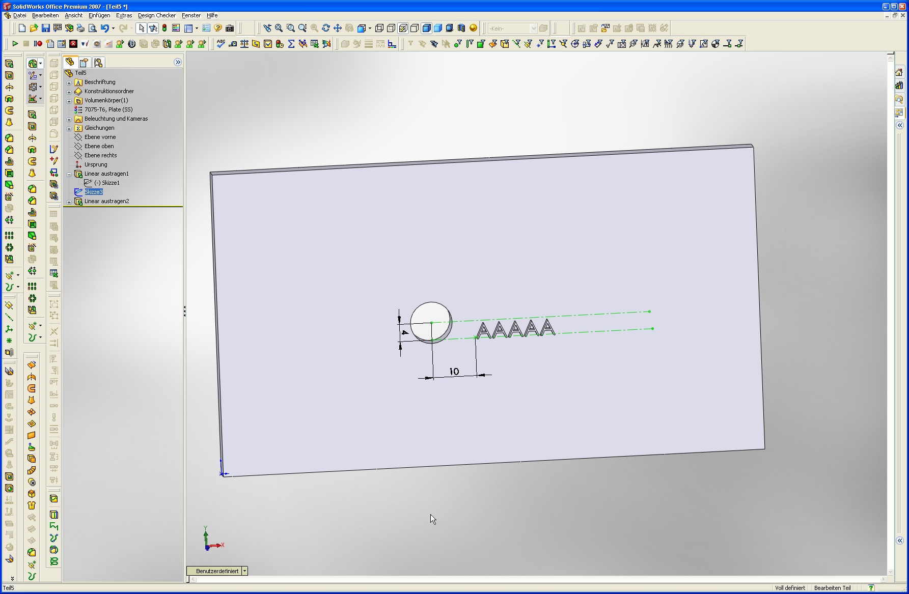

POSITIONIEREN.zip
ein wenig indirekt, aber ich würde es über eine Hilfsskizze machen. Schrifft am Punkt (deckungsgleich) festmachen.
G.   thomas

Guten Morgen Thomas,
danke für deine Antwort. Auf diese Idee bin ich auch schon gekommen, aber die Lösung ist leider nicht ganz geschickt. Sie ist so zu sagen gepfuscht   . Ich habe mir aber ehe vorgestellt, dass man die Linie, die man als Zeile benutzt, einfach mittig zu den Buchstaben setzt. Aber ich vermute mal, dass so was leider nicht machbar ist.
Ivan

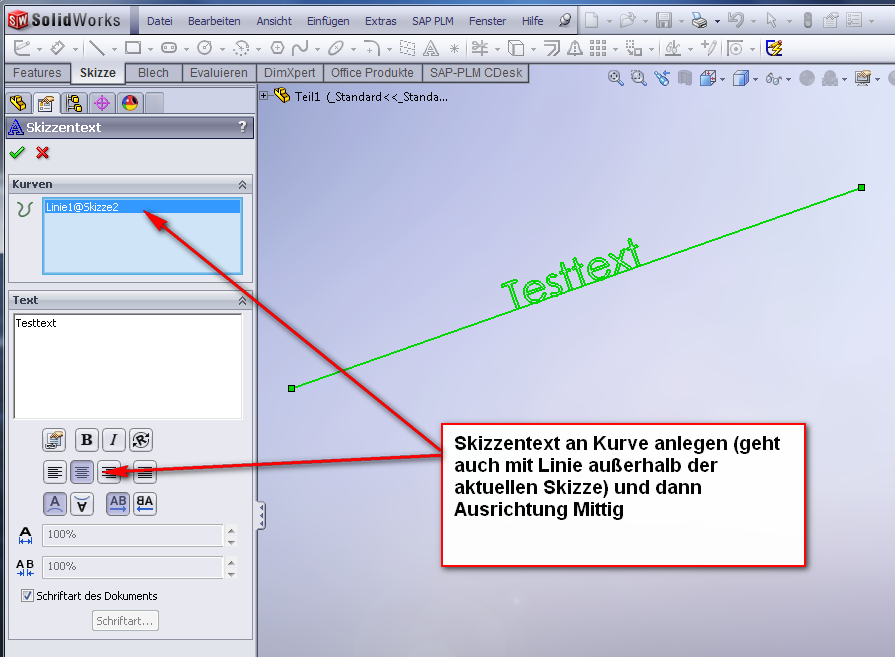

Hallo Ivanoff,
Original erstellt von Ivanoff:
Also bei mir geht das genauso wie du dir das vorstellst. Skizzentxt erstellen/editieren, die Linie anklicken, zu der der mittig sein soll und bei der Textausrichtung auf Mittig stellen. Siehe Screenshot.

Falls du den Text allerdings in der Höhe verstellen willst, geht das nur mit schummeln  , da man den text nur auf die Linie bekommt.
Ivanoff
Sehen Sie sich das Profil von Ivanoff an!   Senden Sie eine Private Message an Ivanoff  Schreiben Sie einen Gästebucheintrag für Ivanoff
Beiträge: 102
Registriert: 04.11.2005
erstellt am: 01. Feb. 2012 10:08    Editieren oder löschen Sie diesen Beitrag!  <-- editieren / zitieren -->   Antwort mit Zitat in Fett Antwort mit kursivem Zitat    Unities abgeben: 1 Unity (wenig hilfreich, aber dennoch)2 Unities3 Unities4 Unities5 Unities6 Unities7 Unities8 Unities9 Unities10 Unities
Hallo Stefan,
mein Wunsch ist falsch rübergekommen.ich meinte mittig in der Höhe (s. Skizze von sil88). Wie sil88 meint, das geht leider nur mit schummeln. Dann werde ich demnächst zu einem Fuschexperte
Trotzdem vielen Dank für eure Antworten!
Ivan
