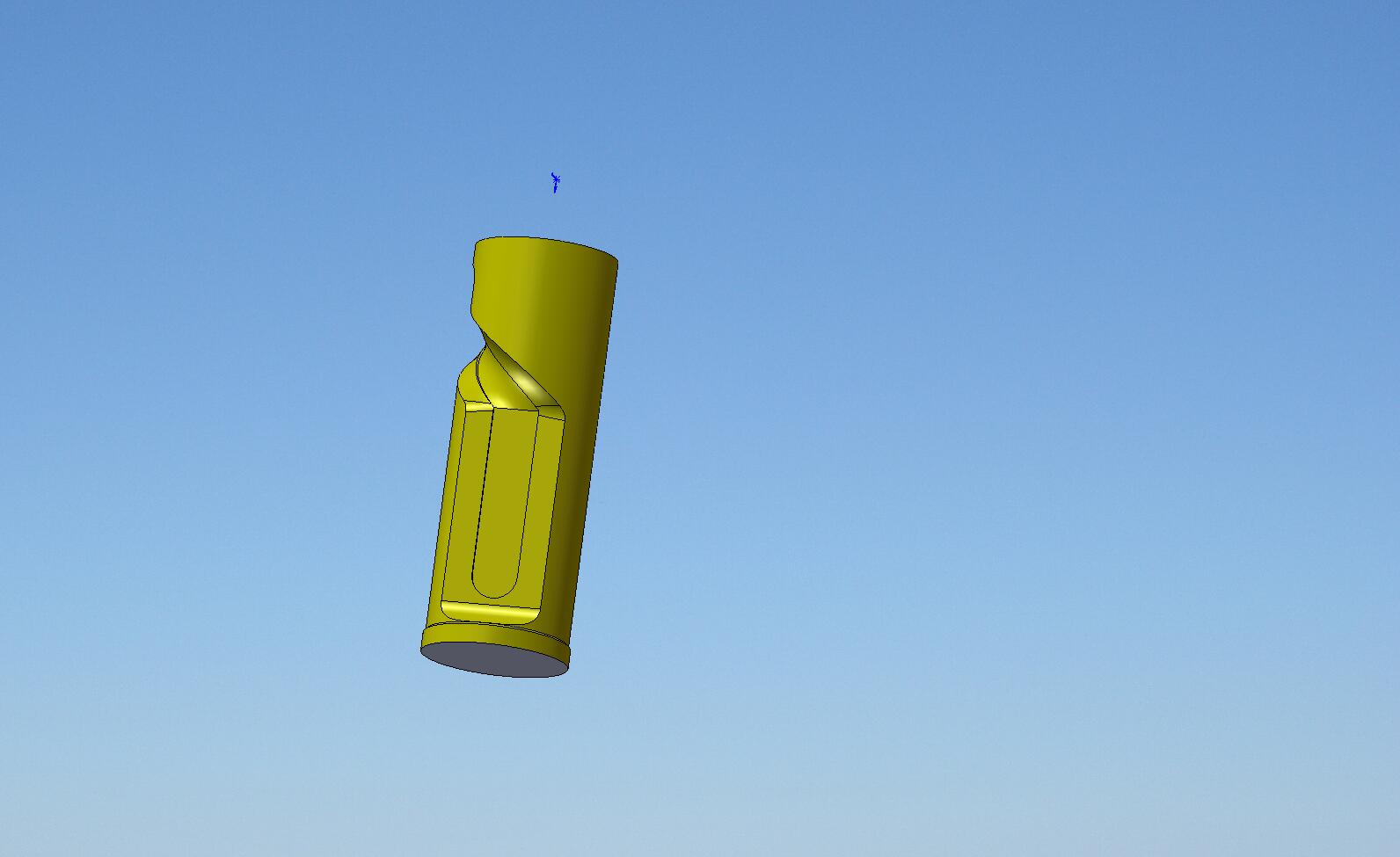

Hallo liebes Forum,
ich möchte an einem Kolben einen Schnitt austragen, der auf der Mantelfläche entlangläuft. Ich habe eine PDF angehängt um es zu verdeutlichen.
Wie erstelle ich die Skizze und welches Feature benutze ich

Ne,ne,
Helix ist zu einfach . Es muss eigentlich so sein, dass ich die Form mit einem Ø10 Fräser erzeuge der an der Kolbenstange entlang walzt, der Fräser wird nur in Z
Richtung verfahren und dabei lasse ich die Kolbenstange dabei um 90° rotieren. Soll ein Schwenkspanner werden. Geht natürlich auch auf einer Drehbank, haben wir aber nicht.
Gruss Olli

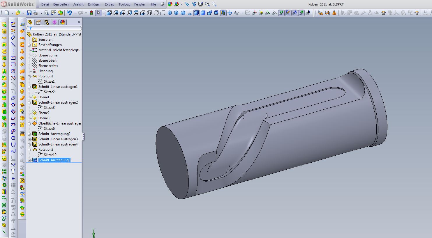

Kolben_2011_ak.zip
so siehts gefräst aus    @Thomas
Allerdings sind die Übergänge nicht gerundet .
Da schau ich jetzt mal was geht
Edit: da geht leider nichts
weils geometrisch nicht geht.
In der Step hat da Einer einfach einen R5 an die 2 Kanten geklatscht
Grüße Andreas

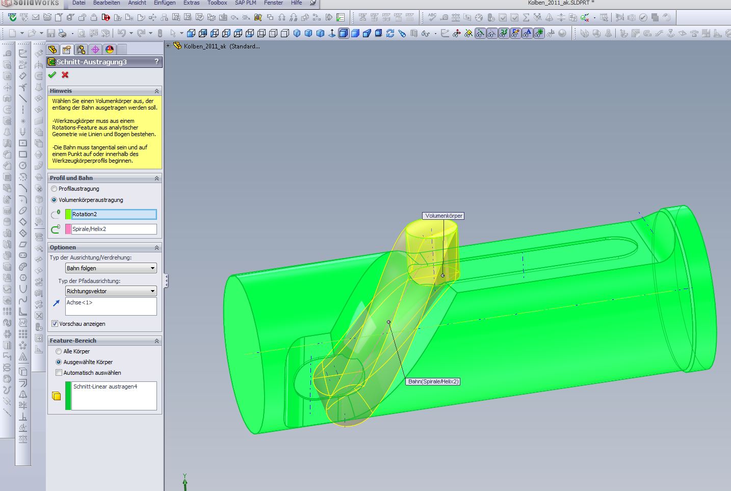

was ich nicht finde, ist die Option Volumenkörperaustragung bei dem Feature Schnitt-Austragung. Gibt es die bei SW 2007 nicht???
Gruss Olli
Ralf Tide
Beiträge: 4999
Registriert: 06.08.2001
erstellt am: 01. Feb. 2012 10:13    Editieren oder löschen Sie diesen Beitrag!  <-- editieren / zitieren -->   Antwort mit Zitat in Fett Antwort mit kursivem Zitat    Unities abgeben: 1 Unity (wenig hilfreich, aber dennoch)2 Unities3 Unities4 Unities5 Unities6 Unities7 Unities8 Unities9 Unities10 Unities Nur für swcad 10 Unities + Antwort hilfreich
Original erstellt von swcad:
...Gibt es die bei SW 2007 nicht???
Nein - da noch nicht.

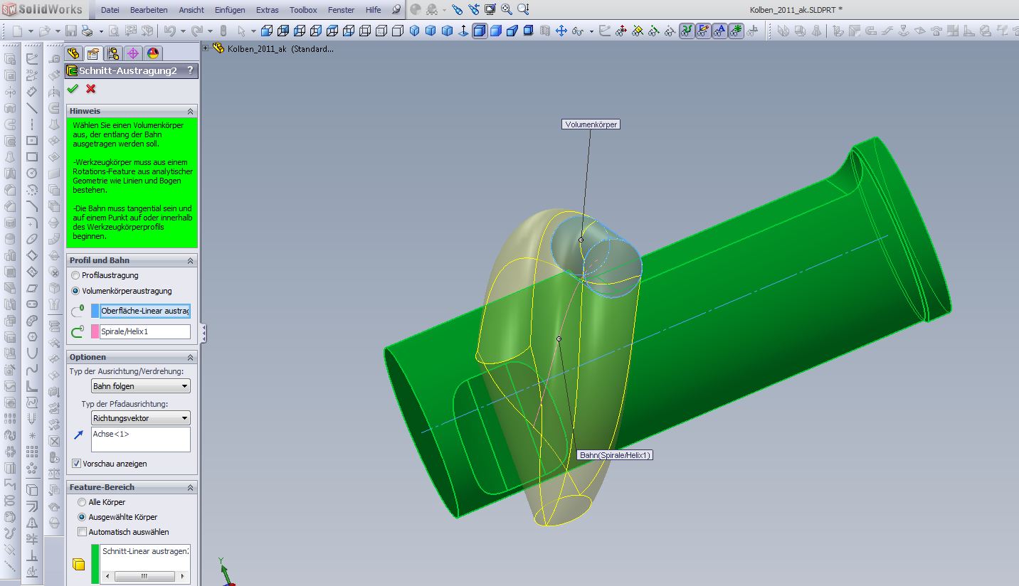

Alternativ die Fräserachse entlang der Fräserbahn als Oberfläche austragen. Die ausgetragene Oberfläche als Einfügen->Schnitt->Mit Oberfläche...

ich habs jetzt mal mit SW2008 probiert, ich bekomme es aber nicht so hin wie bei Andreas.
Kann mir einer mal sagen was ich falsch mache???
Krümmel
Beiträge: 6243
Registriert: 14.09.2008
Was mit SWX so alles geht ;-)
erstellt am: 01. Feb. 2012 12:29    Editieren oder löschen Sie diesen Beitrag!  <-- editieren / zitieren -->   Antwort mit Zitat in Fett Antwort mit kursivem Zitat    Unities abgeben: 1 Unity (wenig hilfreich, aber dennoch)2 Unities3 Unities4 Unities5 Unities6 Unities7 Unities8 Unities9 Unities10 Unities Nur für swcad 10 Unities + Antwort hilfreich
Hallo Olli,
stell mal Deinen Fräser senkrecht zur Achse
Grüße Andreas
