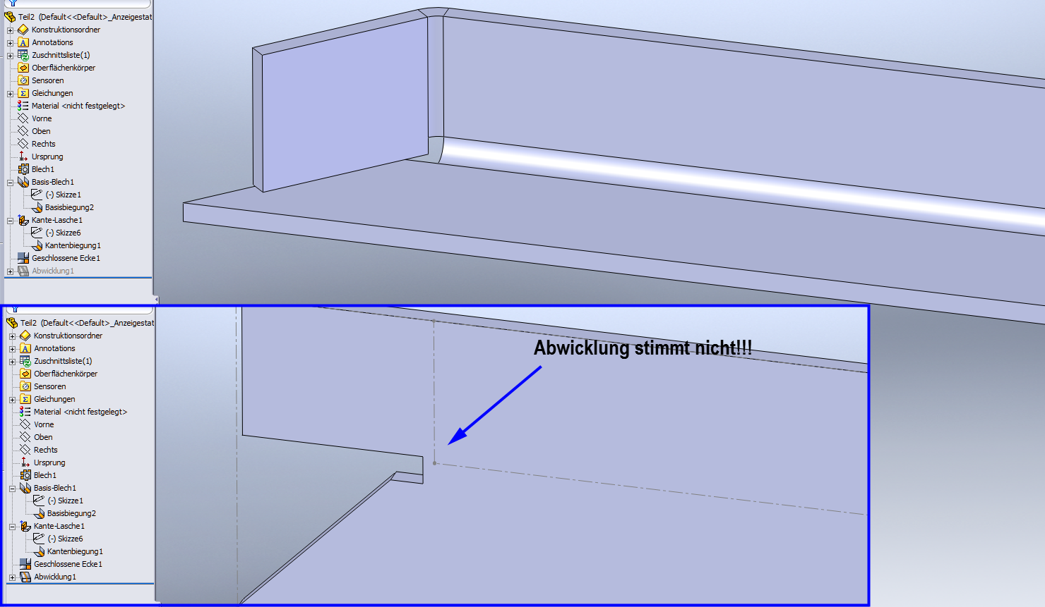

Das Feature geschlossene Ecke erzeugt eine fehlerhafte Abwicklung!

Tatsächlich...Aber hier hilft es das Modell anders aufzubauen...dann passts.
Was lustig ist, ist das er das Teil korrekt entfaltet (mit dem Entfallten-Feature)

Hallo Alexx,
geh bitte in das Feature Abwicklung auf "Feature bearbeiten" und entferne den Haken "Eckenbehandlung", siehe Bild.
Jetzt sollte die Abwicklung stimmen.
Fehler bitte trotzdem melden!

also diese Merkwürdigkeit ist schon seit SWXSolidWorks 2003, 2005, 2007 und 2009 drin. Damals hatten wir es sofort bei der 3-tägigen Schulung unserem Support mitgeteilt, welcher sich darum kümmern wollte. Nun ich weiss das die sehr zuverlässig und bemüht sind ... ich spare hier einen weiteren Kommentar, denn wie ich lese besteht es auch heute noch.
Es verwirrt ein wenig, aber man gewöhnt sich dran. Ja es hat was mit der Eckenbehandlung zu tun und nein wenn man die unterdrückte Abwicklung als nicht-unterdrückt macht sieht man nicht das, was man gerne hätte ...
Dagegen hilft : Benutze den Button Entfalten und Falten und nehme dann das entfaltene als deine dxf-Vorlage. Dann ist alles richtig.
