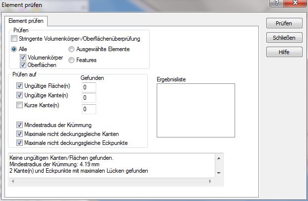

Hier ist noch die Datei zur Frage

Bei mir werden nach dem Prüfen 3 Fehler angezeigt, obwohl die Importdiagnose keine Fehler brachte.
Ich bin mir sicher, dass es an deinem Modell liegt, bei mir lief die Vernetzung auch nicht durch.
Um dir die Fehlerbereiche mal anzusehen, geh mal auf Extras-->Prüfen.

Hallo.
Also Xpress hat bei mir problemlos vernetzt, als ich in der Netzfeinheit den Schiebe-
regler ganz nach rechts gezogen habe.
Allerdings dürfte ich mit meinen 64 bit und 12 GB RAM wohl ein erheblich feineres
Netz hinbekommen als Eufi.
[Globale Größe: 19.3989mm / Toleranz: 0.969943mm]
Ich vermute Geometriesprünge (wahrscheinlich da wo die Rippen auf
den Flansch [zylindrische Fläche] treffen.
Evtl. sind da Kanten drin, die bei Eufi kürzer sind als die bei Ihm machbare
Toleranzgröße ?

Hallo Roland,
ja Danke das wars. Ich habe es mit einem ganz feinen Netz un ein paar Änderungen doch noch hinbekommen!
