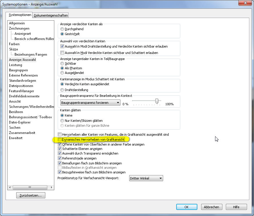

Ich fühle mich verloren in der endlosen Zahl von möglichen Optionen.
Was ich suche ist die Einstellung, die macht, das ich eine Voransicht bekomme von der Linie, die ich benutzen möchte um ein Mass abzusetzen.
Ich hatte diese Einstellung früher mal, so das eine Linie vor dem anklicken sich farblich absetzt (highlight), so das man vorher eine optische Rückmeldung bekommt, das die richtige Linie selektiert wurde.
Ich hoffe ich hab mich verständlich genug ausgedruckt. Eigentlich ganz simpel, aber ich finde diese Option in dem Wust von Optionen nicht.

Hallo kmw,
ich vermute du suchst Extras/Optionn Systemoptionen/Anzeige-Auswahl/Dynamisches Hervorheben von Grafikansicht.

Vielen Dank, genau das hab ich gesucht. Meine Begeisterung ist grenzenlos !

Was kann man machen, wenn diese Option ausgegraut ist?

Modus große BG ist aktiviert?
Grundsätzlich sollten bei Änderungen der Systemoptionen keine Dokumente geöffnet sein.

das dynamische Hervorheben wird auch in anderen Situationen als nur bei einem Absturz deaktiviert. Und gerade die Optionen, die einem beim Arbeit stark unterstützen da fällt es auch eher und deutlicher auf wenn diese Optionen sich verstellt haben. Das nervt im Augenblick in meinen Augen mit am meisten. Aber die nächste Version (oder SP) kommt bestimmt, oder Stefan?  . Danke auch für Deinen Beitrag.

Das selbstständige Deaktivieren von "Dynamisches Hervorheben" kennen sicher die meisten.
Am häufigsten (oder überhaupt nur?) scheint es vorzukommen wenn ein Space-Gerät installiert ist.
Kleiner Tipp für alle geplagten: das habe ich in alle unsere Makros eingefügt:
Code:
'Dynamisches Hervorheben von Grafikansicht deaktiviert sich immer von selber
'Darum wird es hier bei jedem Makroaufruf eingeschaltet
swApp.SetUserPreferenceToggle swUserPreferenceToggle_e.swEdgesDynamicHighlight, True
Hilft natürlich auch nur wenn man Makros hat die man permanent verwendet.
