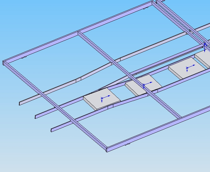

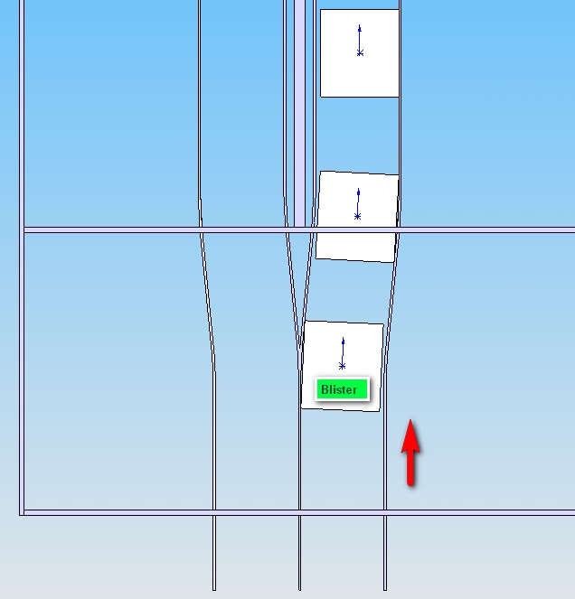

ich würde gern wie auf den Bildern ersichtlich den Blister entlang der Führungsbahnen laufen lassen. Unter den Blistern ist ein Förderband welches den Blister bewegt.
Die Führungsbahn ist ca 8mm breiter als der Blister, sodaß der Blister mal links und mal rechts geführt wird. Je nachdem wo er zuerst Kontakt mit der Bahn hat.
Kann mir da evtl. jemand Tipps geben wie ich das in der Bewegungsimulation mit SWX2009 Premium machen kann.
Hab das früher schon ein paar mal versucht, komme aber irgendwie nicht drauf.

Mal links und mal rechts und das selbstständig das kannst vergessen, konstruiere eine Bahn anhand einer Skizzenlinie die das wahrscheinliche Verhalten der Blister vordefiniert, verknüpfe die Blister zB. mit dem Punkt vom Ursprung auf die Bahn und schon kannst Du den Bewegungsablauf machen, allerdings aufpassen dass die nicht anfangen sich zu drehen wenns nur mit einem Punkt verknüpft ist.

Mit "mal links und mal rechts" meinte ich je nachdem wo der Blister zuerst Kontakt mit der Bande hat.
Kann man sowas in der Bewegungssimulation nicht mit nem Motor und Kontaktbedingungen machen?
Oder Alternativ könnte man das doch über "Schwerkraft" regeln. Dh. der Blister Rutscht in ner Schräge von 45 oder mehr Grad die Bahn runter und wird von den Banden geführt?
Ich muß ehrlich sagen daß ich von der Bewegungssimulation gar keine Ahnung habe und ich schon immer im Ansatz scheitere.

Hallo Michael,
ich hab eine Info bekommen, dass die Aufgabe, wie wir sie ursprünglich verstanden haben, wohl doch mit SolidWorks funktioniert, und zwar im SolidWorks Motion mit der ereignisgesteuerten Bewegungsstudie. Über Sensoren könnten verschiedene Blister identifiziert werden, die dann mal nach rechts und mal nach links sortiert werden könnten. Ich hab ein tolles Video dazu geschickt bekommen, warte momentan noch auf die Rückmeldung, ob ich das hier dranhängen darf.
Original erstellt von michael_schloegl:
Ah, jetzt komme ich langsam dahinter. Ja das sollte sogar mit SolidWorks Standard funktionieren, im MotionManager gibt es die Basisbewegungen, da kannst du Schwerkraft und Kantakte definieren, die bringen dann so eine Bewegung zustande.
Ich hab eine Beispielbaugruppe (in SW2011 Format) angehangen und ein Video von der Bewegung gemacht, wenn es das ist, was reichen sollte, hast du zumindest schon mal einen Ansatz. Ob das schon mit der 2009 geht weiß ich nicht genau, das müsstest du dann probieren.
