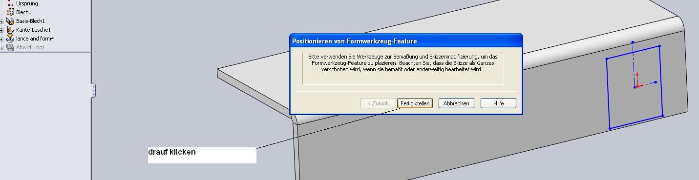

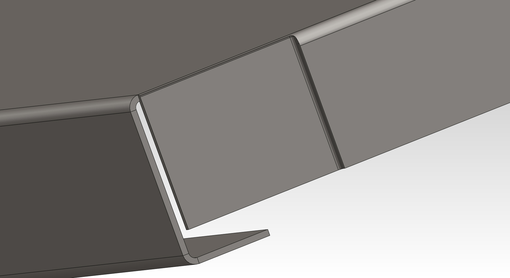

also ich habe immernoch ein Problem mit einem Formwerkzeug. Ich habe ein Blech mit einer Lasche dran. an einem Ende der Lasche soll diese um 1 mm auf eine Länge von ca. 24 mm eingedrücht werden.
Irgendwer hat das auch schon gemacht, aber ich weiß nicht wer.
Kann hier einer von Euch helfen??

Du sieht Doch auf dem Bild, dass die Lasche dort schon eingedrückt ist, ich weiß aber leider nicht wie ,man das macht.

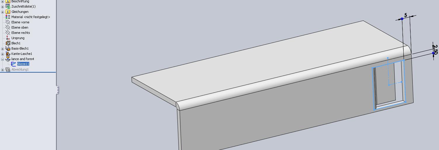

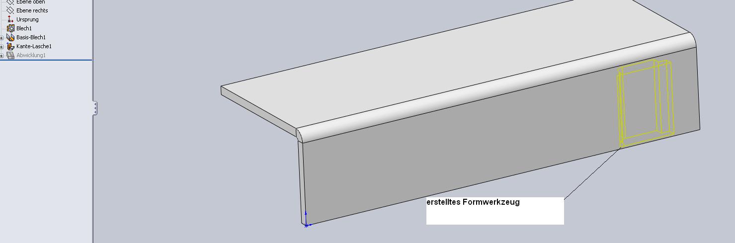

du musst zuerst die Eindrückung als seperates Teil konstruieren und in die Konstruktionsbibliothek einfügen. (Siehe Bild 1)
Dann gehst du in das Teil wo du das Formwerkzeug drin haben willst und ziehst die gewünschte Eindrückung von der Konstruktionsbibliothek auf die gewünschte Fläche von deinem Blech (siehe Bild 2,3 und 4). Dann hast dus vollbracht    (siehe Bild 5)

hier noch die anderen Bilder.
