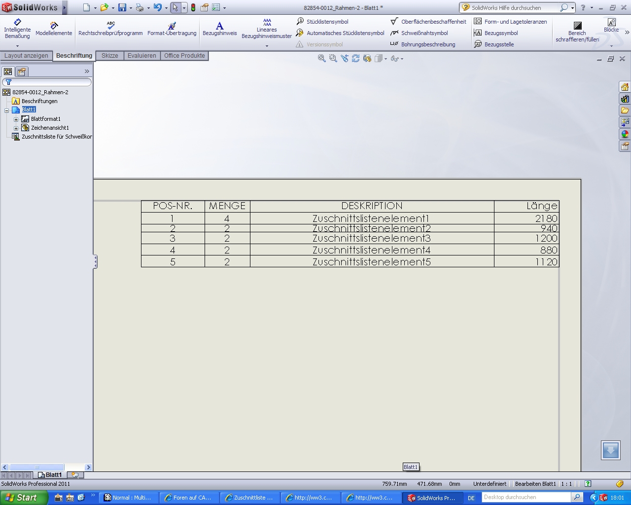

Hallo SWXSolidWorks-Fans,
in der Zuschnittliste bei Strukturbauteilen Dateinamen und Länge des Profils wird nicht angezeigt.
Wie kriege ich det hin ?

ROLF 2
Konstrukteur Techniker Maschinenbau// Im Ruhestand
Sehen Sie sich das Profil von ROLF 2 an!   Senden Sie eine Private Message an ROLF 2  Schreiben Sie einen Gästebucheintrag für ROLF 2
Beiträge: 908
Registriert: 07.03.2002
WINDOWS 7 SP2
3,1 MHZ Dell Precision 3800<P>
INVENTOR 2017 SP1
Solidworks 2017 SP2
erstellt am: 03. Sep. 2011 20:22    Editieren oder löschen Sie diesen Beitrag!  <-- editieren / zitieren -->   Antwort mit Zitat in Fett Antwort mit kursivem Zitat    Unities abgeben: 1 Unity (wenig hilfreich, aber dennoch)2 Unities3 Unities4 Unities5 Unities6 Unities7 Unities8 Unities9 Unities10 Unities
Hallo Myka,
das war es net,war nu ?
Rolf

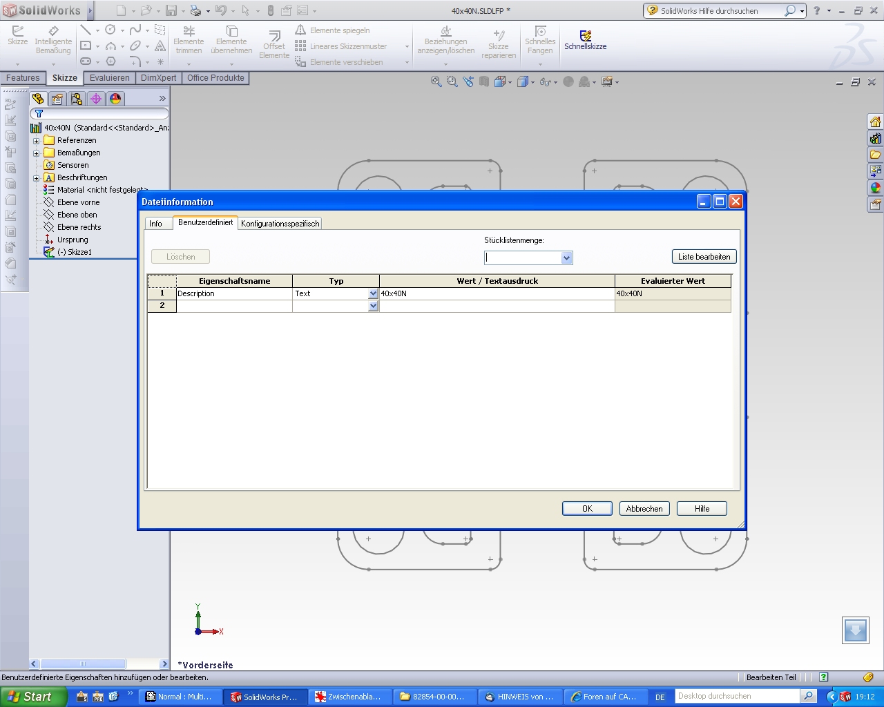

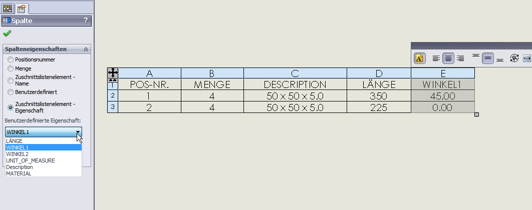

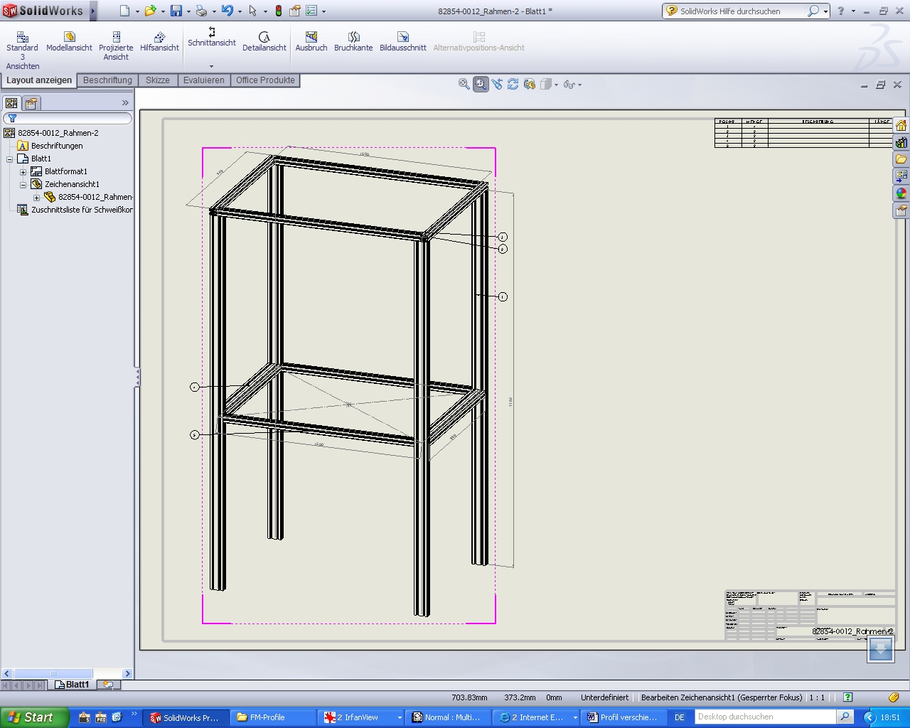

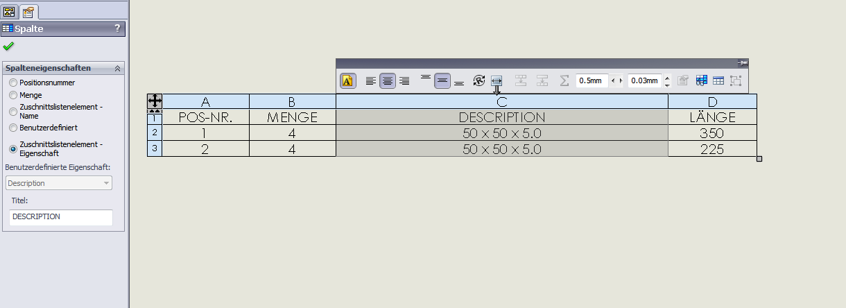

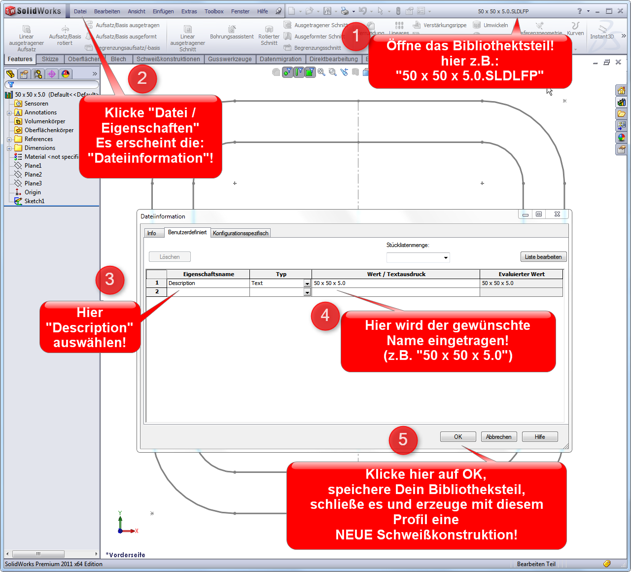

Da steht ALLES drin! Die Hervorhebungen sind von mir ... So sollte es mit den Eigenschaften klappen. Trotzdem:
Original erstellt von ROLF 2:
Hömma, Spochtzfreunt ... jetzt nochma, abba diesma mit Bilders:
Dir fehlen scheinbar die benutzerdefinierten Dateieigenschaften. Wenn Du ein vorhandenes Profil kopiert hättest, dann wären diese Eigenschaften vorhanden gewesen, und Du hättest Sie ändern können. Augenscheinlich hast Du neue Profile erzeugt. Das ist erstmal soweit richtig, allerdings scheinen die Eigenschaften zu fehlen.
Guckt Du Bild 1.
Deiner Schweißkonstruktionszuschnittliste scheinen die richtigen Spalten mit den richtigen Eigenschaften zu fehlen:
Guckst Du Bild 2 & 3

erstellt am: 04. Sep. 2011 09:23    Editieren oder löschen Sie diesen Beitrag!  <-- editieren / zitieren -->   Antwort mit Zitat in Fett Antwort mit kursivem Zitat    Unities abgeben: 1 Unity (wenig hilfreich, aber dennoch)2 Unities3 Unities4 Unities5 Unities6 Unities7 Unities8 Unities9 Unities10 Unities
Hallo Uwe,
"""""Deiner Schweißkonstruktionszuschnittliste scheinen die richtigen Spalten mit den richtigen Eigenschaften zu fehlen:
Guckst Du Bild 2 & 3""""""
muss ich diese Einstellungen in den Templets vornehmen ???
Rolf

er hat es doch EINDEUTIG geschrieben UND mit Bild erklärt.
Die Werte müssen in die Eigenschaften deines Bibliotheks-Fetures.

Hallo Uwe,
vielen Dank nochmal für deine ausführliche Hilfe.
Habe soweit fast alles damit hingekriegt.
Nur eine Sache krige ich noch nicht hin.
Unter DESKRIPTION schreibt er mir nicht den Profilnahmen der .SLDPF hinein.
Rolf

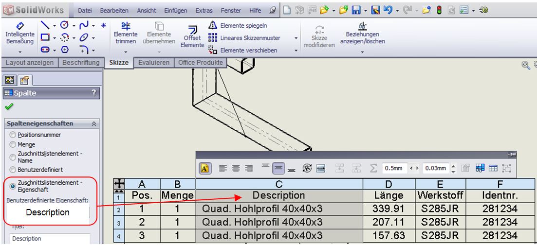

Ja nee, is klar?
In der Spalte "DESCRIPTION" der Schweißkonstruktionszuschnittliste wird die Dateieigenschaft "DESCRIPTION" des Bibliotheksteils ausgewertet, nicht der Dateiname. Die können dadurch unterschiedlich sein. Dieses Konzept der Dateieigenschaften wird in SolidWorks durchgängig benutzt. Es ist sehr leistungsfähig und auch nicht besonders schwer zu verstehen. Man muss es nur verstehen wollen ...
Bitte beachte nochmals das nachfolgende Bild, lese die Beschriftungen, versuche sie zu verstehen und wende sie der Reihenfolge nach an.

erstellt am: 04. Sep. 2011 19:14    Editieren oder löschen Sie diesen Beitrag!  <-- editieren / zitieren -->   Antwort mit Zitat in Fett Antwort mit kursivem Zitat    Unities abgeben: 1 Unity (wenig hilfreich, aber dennoch)2 Unities3 Unities4 Unities5 Unities6 Unities7 Unities8 Unities9 Unities10 Unities
Hallo UWE,
bei mir ist alles so wie du es beschrieben hast und
trotzdem macht er es net.
Rolf

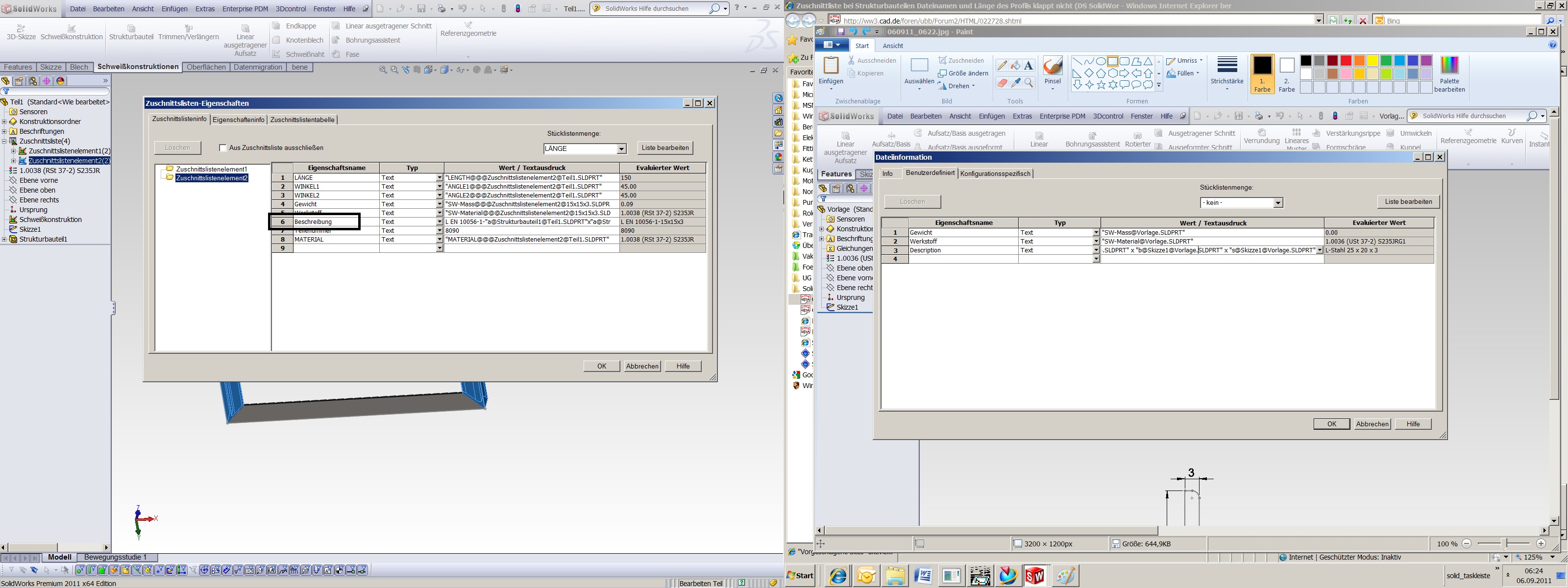

ich tippe auf einen Fehler in der Zuschnittsliste.
Hier sollten die "Zuschnittslisten Eigenschaften" abgefragt werden.
Hin und wieder kommt es vor, dass die falsche Option gesetzt ist.
Anbei Bild.
Gruß Marco

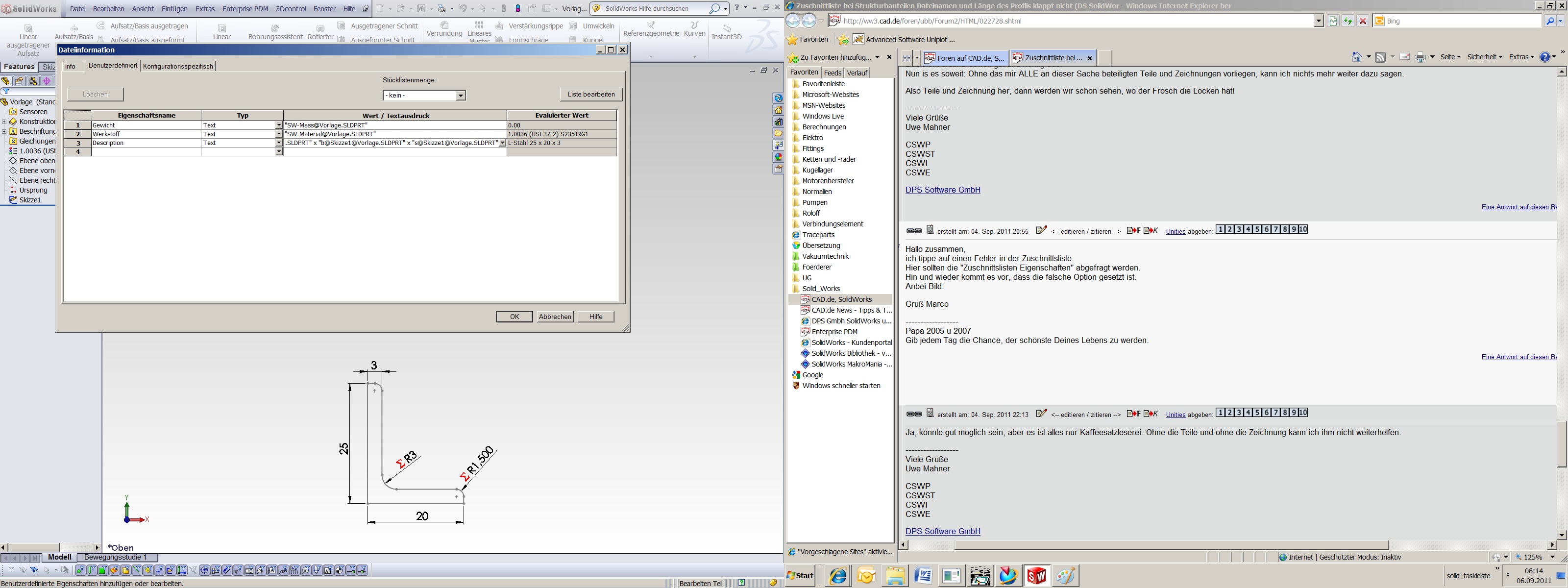

Hallo Rolf,
Profile die schon im Teil schon erzeugt wurden, werden nicht mehr aktualisiert mit dem Ursprung. Das heisst wenn du die Beschreibung (Describtion) in deinem Profil nachträglich hinzufügst, wird diese Beschreibung in deinem Schweissteil nicht vorkommen. Füge nochmal ein neues Strukturbauteil ein und du hast von deinem neuen Strukturbauteil die Beschreibung.
Hallo Uwe,
ich würde die Beschreibung "parametrisieren" --> siehe Bild
Gruß bbonisch
