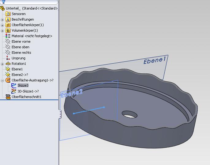

ich habe ein Problem, ich habe eine Sinuskurve auf einen Zylinder proiziert, jetzt möchte ich gerne den Körper oberhalb der Sinuskurve abschneiden...
für eine Hilfe wäre ich dankbar

Mach eine Oberfläche aus der Kurve und dann -->Schnitt mit Oberfläche!

So etwa würde es gehen. Einfacher wäre es, wenn die Sinuskurve auf der Außenkontur läge.

Ich gehe mal davon aus, das die obere Kante gerade sein soll ...

Moin Uwe,
meine obere Kante ist sowas von gerade

so gehts auch
(es müssen aber in der Profilskizze die richtigen Beziehungen gesetzt sein , keine Abstandsmaße)

Vielen dank für die schnellen Antworten, hat mir sehr weitergeholfen .

jaja ... es gibt viele Wege, die nach Rom führen ...
Und wir wissen nicht immer, welcher weg der Beste ist ...

Hallo Uwe,
in dem Fall hast Du eindeutig gewonnen
Vergleich mal die Featurestatistik !
