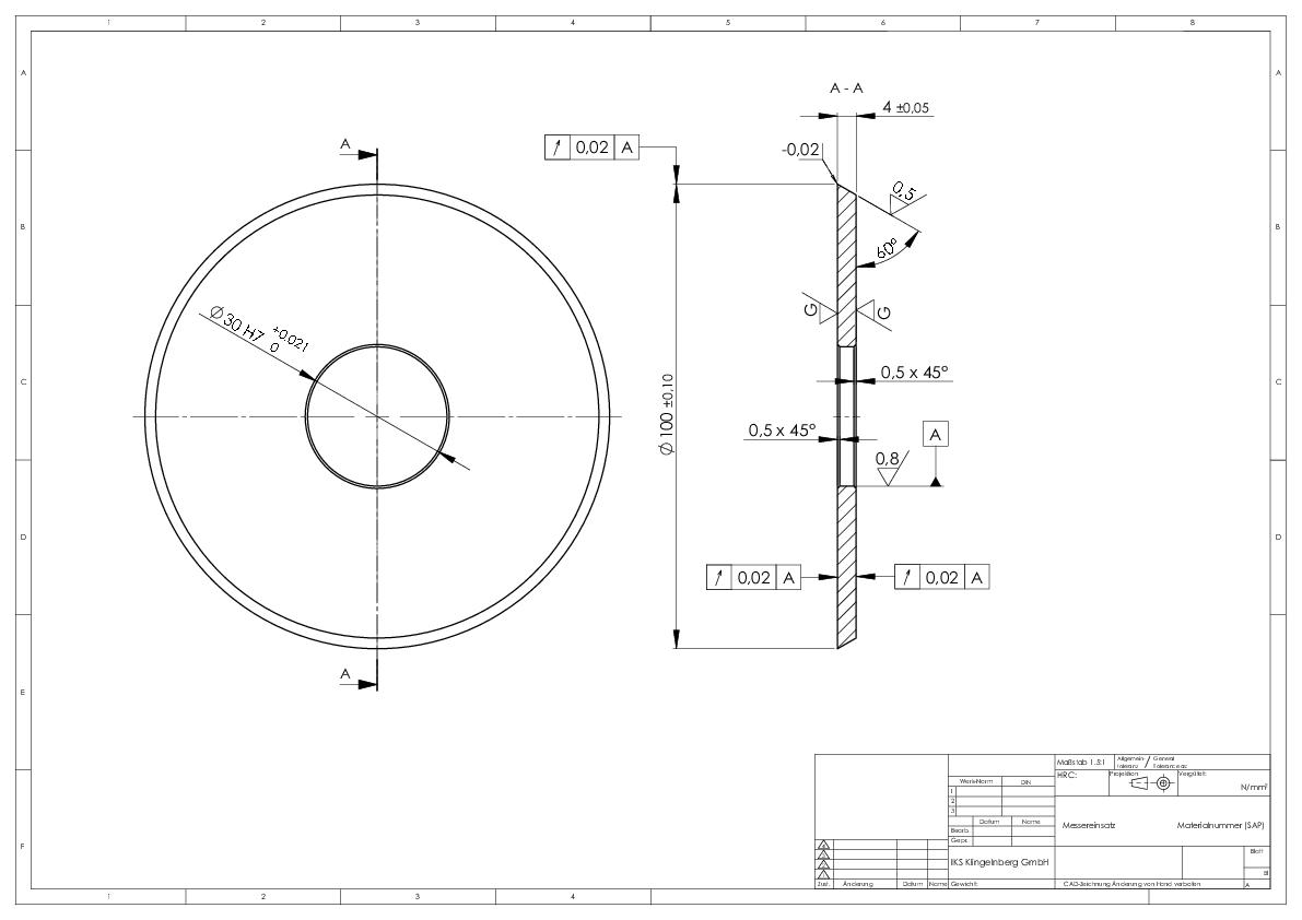

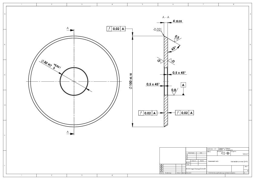

von jeder Zeichnung die wir erstellen, erzeugen wir mit dem integrierten pdf "Creater" in SW eine pdf Datei.
In  unserem Template für die Zeichnung  ist folgendes  für  die Schrift eingestellt:
Schriftart: Century Gothic
Schriftschnitt: Fett
Höhe Einheiten: 4mm
Bei den Druckeinstellungen habe ich die Linienstärken wie folgt eingestellt:
Dünn: 0,2mm
Normal: 0,4mm
Dick: 0,4mm
der Rest steht auf 0,1mm
Bei der Zeichnungserstellung in SW ist auch alles so, wie die Einstellungen im Template sind (auch beim drucken).
Wenn ich dann die pdf Datei mit SW exportiere, wird weder die Linienstärke als auch der Schriftschnitt: fett erzeugt.
Ich habe dann mal die Zeichnung mit dem frei verwendbaren Pdf Creater aus dem Internet erzeugt
und alles ist Gut.
Da ich direkt mit SWXSolidWorks 2011 64Bit SP3.0 eingestiegen bin, ist für mich die Frage ob dieses Phänomen auch bei SP2.0 schon so war.

Hallo Andreas,
ich habe die pdf Datei mal ausgedruckt, aber von dem Schriftschnitt: fett ist auf dem Ausdruck nichts zu sehen. Also setzt er bei Dir die Einstellungen von der Zeichnung auch nicht richtig um.
Im Anhang ist mal die gleiche Zeichnung, aber mit dem PDFCreater erzeugt, dort sieht man an der Bemaßung, Oberflächenzeichen den Unterschied.
Jörg

Hallo Jörg,
ich habe gerade noch mal mit dem externen Adobe-Drucker das PDF erzeugen
lassen. Tatsächlich ist hier der Schriftschnitt fett zu erkennen. Scheint also
ein Bug in der SWXSolidWorks-internen PDF-Erzeugung zu sein...

erstellt am: 08. Feb. 2012 19:47    Editieren oder löschen Sie diesen Beitrag!  <-- editieren / zitieren -->   Antwort mit Zitat in Fett Antwort mit kursivem Zitat    Unities abgeben: 1 Unity (wenig hilfreich, aber dennoch)2 Unities3 Unities4 Unities5 Unities6 Unities7 Unities8 Unities9 Unities10 Unities Nur für JH04 10 Unities + Antwort hilfreich
Guten Abend zusammen,
weiß jemand, ob die PDF-Ausgabe unter SWXSolidWorks 2012 jetzt wieder das gewünschte
Ergebnis liefert???
Andreas
sonti
dipl. Masch.-Ing.
Sehen Sie sich das Profil von sonti an!   Senden Sie eine Private Message an sonti  Schreiben Sie einen Gästebucheintrag für sonti
Beiträge: 1175
Registriert: 26.01.2007
Solid Works 2017 SP5
Inventor 2015
Windows 10
SWX (mein Liebling)
erstellt am: 09. Feb. 2012 15:35    Editieren oder löschen Sie diesen Beitrag!  <-- editieren / zitieren -->   Antwort mit Zitat in Fett Antwort mit kursivem Zitat    Unities abgeben: 1 Unity (wenig hilfreich, aber dennoch)2 Unities3 Unities4 Unities5 Unities6 Unities7 Unities8 Unities9 Unities10 Unities Nur für JH04 10 Unities + Antwort hilfreich
Geh doch mal auf sp5. Da sollte das Problem eigentlich behoben sein.
Sonti
ad_man
Beiträge: 1384
Registriert: 20.12.2003
SolidWorks 2023 SP5 mit Enterprise PDM , Windows 11, Dell Precision 3660, i7-12700K, 96 GB DDR-Ram, Quadro RTX A4000
erstellt am: 09. Feb. 2012 16:12    Editieren oder löschen Sie diesen Beitrag!  <-- editieren / zitieren -->   Antwort mit Zitat in Fett Antwort mit kursivem Zitat    Unities abgeben: 1 Unity (wenig hilfreich, aber dennoch)2 Unities3 Unities4 Unities5 Unities6 Unities7 Unities8 Unities9 Unities10 Unities Nur für JH04 10 Unities + Antwort hilfreich
Hallo Sonti,
auch im SP5 der 2011er Version wird der Schriftschnitt fett nicht richtig
dargestellt. Wenn ich über den Arcobat-Drucker gehe, funktioniert es einwandfrei.
Andreas
