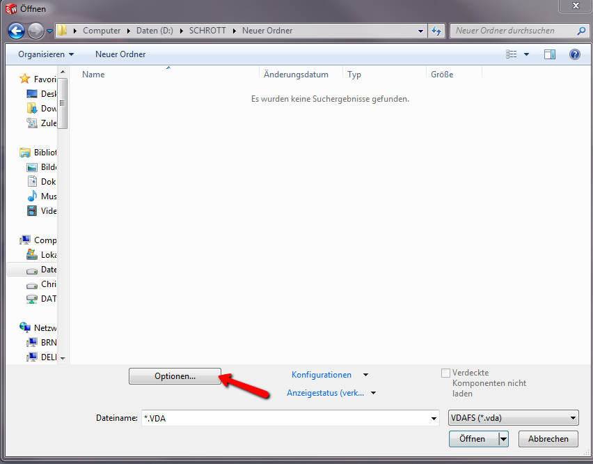

Hallo CRHUT1,
evtl. geben auch die Importoptionen etwas her. Probieren kostet ja nichts. Leider kenne ich mich mit .vda Dateien gar nicht aus.
mfg artefakt

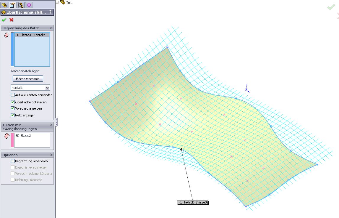

Hallo CRHUT1,
ganz einfach mit "Ausgefüllter Oberfläche":
1. Öffne eine 3D-Skizze.
2. Erzeuge einen Spline mit allen Punkten einer "Kante" der Punktewolke.
3. mach das mit allen 4 "Kanten" Deiner Punktewolke und schließe die 3D-Skizze.
4. Starte die Funktion "Ausgefüllte Oberfläche".
5. Wähle bei Begrenzung die 3D-Skizze und wähle bei Kurven mit Zwangsbedingung die Punktewolke.
Wenn's nicht klappen sollte, dann stell die Datei hoch, dann mach ich es geschwind.
Markus

Ich komme bis hier hin, bzw kann das auch fertig machen.
Ich kann bei der Zwangsbedingung nur nichts anwählen. Ich war mir also nicht sicher, ob alle Punkte berücksichtigt waren. Habe aber mal kurz einen Test durchgeführt und einen Punkt verschoben und siehe da, es werden wohl alle berücksichtigt.
Vielen Dank.

Hallo CRHUT1,
genauso hatte ich es gemeint. Gern geschehen.
FYI: Wenn Du einen Punkt anklickst, sollten alle Punkte "aufleuchten", die dazugehören (3D-Skizze?) und mit einberechnet werden. Aber ein Check gibt natürlich immer Sicherheit!

... geht natürlich auch mit einem "Fladen":
3D-Skizze mit einem Spline einmal außenrum anlegen, Ausgefüllte Oberfläche, ...

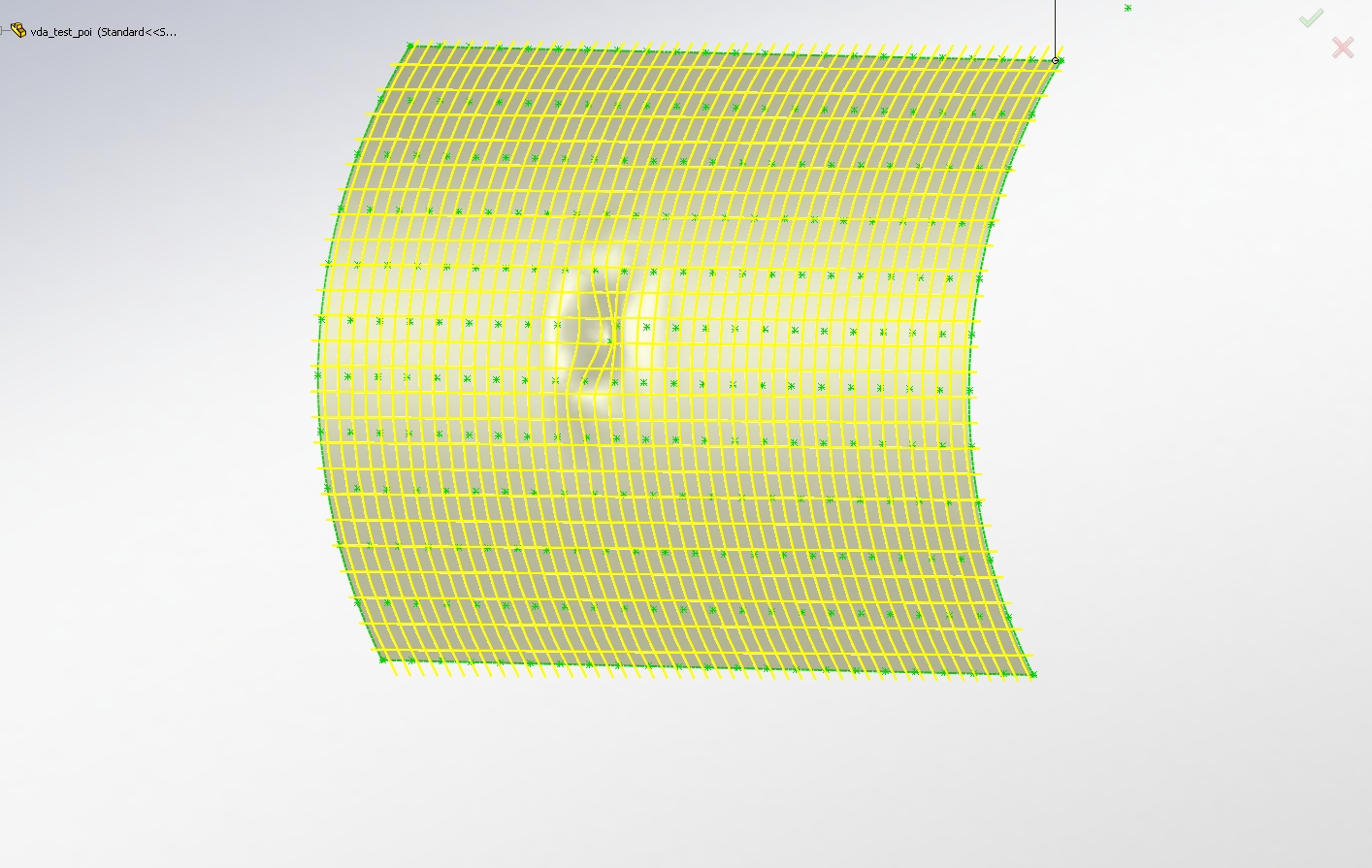

ich habe nun das gleiche Problem.
Habe Punkte in Solidworks eingelesen und möchte durch die Punkte eine Oberfläche legen.
Es hat aber leider mit eurer Anleitung nicht geklappt.
Die Punkte sollen einen Ausschnitt einer Oberflächentextur darstellen,
evtl. sind es auch zu viele Punkte?
Im Anhang hab ich mal die Punktewolke hinzugefügt.
Hoffe, das ihr mir helfen könnt.

wenn dass eine Fläche werden soll, mus man ein Netz aufspannen.
Man braucht also mehrere Kurven. Im konkreten Fall würde ich jeweils die Werte mit konstanten Y in einzelne Dateien schreiben. Das ist mühsam. Ich habs mal mit 4 Kurven probiert und ob das Modell wie gewüscht aussieht, weiß ich natürlich auch nicht.

Vielen Dank für die Hilfe! Das sieht doch schon mal sehr gut aus.
Ich werd versuchen, das mal selbstständig nach zubauen, evtl mit mehreren Splines!
