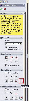

folgendes Problem: ich habe in der Zeichnung eines BT einen Schnitt durch ein Gewinde gelegt. Aus dieser Schnittansicht habe ich, zur besseren Darstellung, noch eine Detailansicht des Gewindebereiches rausgezogen.
a) im Schnitt sehe ich die Gewindelinien, Bohrungstiefe und kann sie ggf. auch bemaßen.
b) in der Detailansicht des Schnittes sehe ich keine Gewindelinien nur die einfache Bohrung.
Braucht ihr ein Bild, oder reicht diese Beschreibung.
Gruß Olli
erstellt am: 25. Jan. 2011 09:20    Editieren oder löschen Sie diesen Beitrag!  <-- editieren / zitieren -->   Antwort mit Zitat in Fett Antwort mit kursivem Zitat
Hallo Duckbone
gehe mal auf "Einfügen" im Menü oben und klicke auf "Modellelemente".
Nun hast du links Auswahlmöglichkeiten.
Klicke doch mal unter "Beschriftung" den letzten Button rechts an. (Siehe Bild)
Du kannst diese einstellung für alle Ansichten vornehmen oder aber eine Ansicht auswählen.
Warum er dir im Detail das Gewinde nicht darstellt, kann ich dir nicht beantworten.
Gruß aus dem Norden!

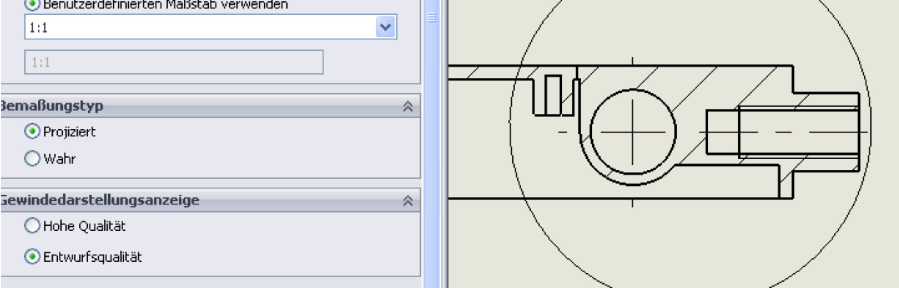

Weil bei einem Einzelteil in der Zeichnung immer alle Gewinde dargestellt werden und in der Baugruppenzeichnung nicht unbedingt vom User aus alle Gewinde dargestellt werden sollen. Damit hast Du die Möglichkeit in der BG-Zeichnung zu entscheiden.
MFG Robert Hess.
P.S: Alle Gewindedarstellungen der einzelen Ansichten stehen auch wirklich auf "Hohe Qualität"?

Robert Hess
Maschinenbautechniker
Beiträge: 2533
Registriert: 16.06.2000
nVidia Quadro K4100 - 4 GB
SWX seit 1998
erstellt am: 25. Jan. 2011 11:17    Editieren oder löschen Sie diesen Beitrag!  <-- editieren / zitieren -->   Antwort mit Zitat in Fett Antwort mit kursivem Zitat    Unities abgeben: 1 Unity (wenig hilfreich, aber dennoch)2 Unities3 Unities4 Unities5 Unities6 Unities7 Unities8 Unities9 Unities10 Unities Nur für Duckbone 10 Unities + Antwort hilfreich
Original erstellt von Duckbone:
auch ohne hohe Qualitaet.
Gruß Oliver
s. Bild
MFG Robert Hess.

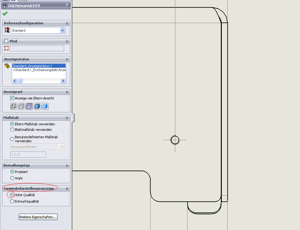

... es ging mir nicht um die Qualitaet, die Gewindelinien wurden nicht angezeigt.
(hoffe das mit dem Bild hat geklappt  )
Robert Hess
Beiträge: 2533
SWX seit 1998
erstellt am: 25. Jan. 2011 11:59    Editieren oder löschen Sie diesen Beitrag!  <-- editieren / zitieren -->   Antwort mit Zitat in Fett Antwort mit kursivem Zitat    Unities abgeben: 1 Unity (wenig hilfreich, aber dennoch)2 Unities3 Unities4 Unities5 Unities6 Unities7 Unities8 Unities9 Unities10 Unities Nur für Duckbone 10 Unities + Antwort hilfreich
Hallo Duckbone,
ist mir klar und hatte ich schon verstanden  .
Dein Antwort hatte ich so interpretiert, daß Du die "Hohe Qualität" für Gewinde nicht kanntest. Daher mein Bild dazu.
MFG Robert Hess.
P.S: Ich empfehle Dir ganz klar diese Einstellung immer auf "Hohe Quali" zu haben.
Randbedingung: Beim letzten Finish an der Zeichnung arbeite ich immer mit voständig geladenen Modellen in der Zeichnung.
Damit auch "What you see is what you get" gilt. Alleine das "Durchscheinen" der Gewindelinien in Zeichnungsansichten
von unsichtbaren Bohrungen und ähnliches empfinde ich als "Verars....". Was soll ich mit einer nicht richtigen Ansicht anfangen?
Darum ist für mich die "reduzierte Darstellung" der Zeichnungen uninteressant,
weil es viel zu viele Fehler und Fehldarstellungen gibt. Ob das in SW2011 endlich mal sauber funktioniert bin ich sehr gespannt.
