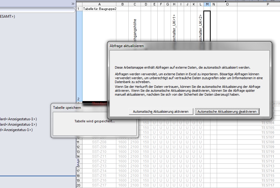

ich habe vor eine BG (+beinhaltete Teile) komplett über die Eingabe in EINE externe Excel Tabelle zu steuern (= Maße und Features in Teilen / Teile, Ebenen, Verknüpfungen in BG)
Dies funktioniert auch schon soweit, jedoch hab ich noch zwei offene Punkte bzw. Probleme.
Damit die änderungen bzw. eingaben sich auf die BG & Teile auswirken muss man diese jeweils erst speichern.
Dabei kommt jeweils immer folgende meldung von SW/Excel (siehe Bild).
Wie kann ich es machen des es immer automatisch aktualisiert wird, ohne diese Bestätigung. Einfach speichern und es ist aktuell.
In Excel unter Optionen/Bearbeiten gibt es die option "Aktualisieren von automatischen Verknüpfungen bestätigen" jedoch bleibt die meldung egal was ich auswähle.
Wenn dieses Problem gelöst ist bräuchte ich nur noch ein Makro welches alle Teile einer Baugruppe öffnet und speichert. Gibt es so eins bzw. ist sowas möglich?
Danke für jede Hilfe

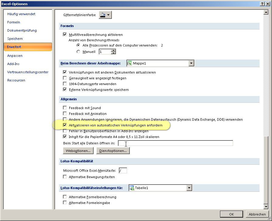

Hallo Toyboy,
wie du schon sagst, das ist eine Excel-Warnmeldung und die wirst du in Excel ausschalten müssen. Ich hab in den Excel Optionen der 2007 eine Stelle gefunden, die was damit zu tun haben könnte (jedenfalls laut Hilfe), siehe Anhang.
Zum Thema alle Teile aktualisieren und speichern hast du ja schon die Hinweise zu Makro bekommen, die man so schreiben kann, dass sie das tun.
