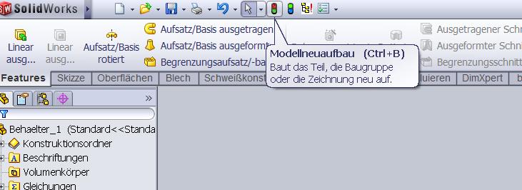

nun bin ich beim nächsten Problem angelangt.
Wie kann ich ein vorhandenes Modell incl. der dazugehörigen Zeichnung unter einer neuen Nummer speichern um darin Änderungen vorzunehmen?
Das Modell abspeichern und ändern ist kein Problem, nur die Zeichnung sollte mitkommen und die Änderungen enthalten
LG Heike

erstellt am: 21. Sep. 2010 14:02    Editieren oder löschen Sie diesen Beitrag!  <-- editieren / zitieren -->   Antwort mit Zitat in Fett Antwort mit kursivem Zitat    Unities abgeben: 1 Unity (wenig hilfreich, aber dennoch)2 Unities3 Unities4 Unities5 Unities6 Unities7 Unities8 Unities9 Unities10 Unities Nur für HeikeNeumann 10 Unities + Antwort hilfreich
Hallo Heike,
wenn ihr kein PDM habt, dann gehst du im Explorer auf die Zeichnung und machst Pack and Go. Dieses Fenster hat sogar Ähnlichkeit mit Klonen von UG.
Gruß bbonisch

Hallo Heike,
nütze doch den SolidWorks Explorer dafür.
Alternativ, wenn es nur einzelne Zeichnungen sind kannst Du beide Teile einfach umbenennen. Beim Öffnen der Zeichnung fragt SWXSolidWorks nach dem Modell und Du gibst den neuen Pfad / neue Nummer einfach an.

erstellt am: 21. Sep. 2010 14:26    Editieren oder löschen Sie diesen Beitrag!  <-- editieren / zitieren -->   Antwort mit Zitat in Fett Antwort mit kursivem Zitat    Unities abgeben: 1 Unity (wenig hilfreich, aber dennoch)2 Unities3 Unities4 Unities5 Unities6 Unities7 Unities8 Unities9 Unities10 Unities
ich habe beides unter der neuen nr abgespeichert, aber die änderungen aus dem modell sind in der zeichnung nicht zu sehen
wo ist der knopf zum aktualisieren ??????????????

erstellt am: 21. Sep. 2010 14:44    Editieren oder löschen Sie diesen Beitrag!  <-- editieren / zitieren -->   Antwort mit Zitat in Fett Antwort mit kursivem Zitat    Unities abgeben: 1 Unity (wenig hilfreich, aber dennoch)2 Unities3 Unities4 Unities5 Unities6 Unities7 Unities8 Unities9 Unities10 Unities Nur für HeikeNeumann 10 Unities + Antwort hilfreich
Hallo Heike,
STRG-Q ist die Aktualisieren/neuberechnen-Tastenkombination.

erstellt am: 21. Sep. 2010 14:47    Editieren oder löschen Sie diesen Beitrag!  <-- editieren / zitieren -->   Antwort mit Zitat in Fett Antwort mit kursivem Zitat    Unities abgeben: 1 Unity (wenig hilfreich, aber dennoch)2 Unities3 Unities4 Unities5 Unities6 Unities7 Unities8 Unities9 Unities10 Unities Nur für HeikeNeumann 10 Unities + Antwort hilfreich
wie hast du es abgespeichert?
Aktualisieren kannst du mit STRG+Q
oder mit der Ampel. siehe Bild
ohne dir nahe zu treten wollen, hast du schon eine Schulung für das Programm bekommen. Selbst wenn du UG beherrscht hast, SW ist ein anderes Programm. Ich habe vorher auch mit UG gearbeitet und war froh, dass ich die ganz normalen Schulungen mit gemacht habe.
wenn du im Öffnen-Menü bist, siehst du unten einen Button"Referenzen"
also:
Datei öffnen-->zu öffnende Datei anwählen-->Button Referenzen-->neuen Pfad angeben-->Enter-->
Zeichnung öffnen und evtl. auf STRG+Q klicken-->dann sollte es passen!

erstellt am: 21. Sep. 2010 14:51    Editieren oder löschen Sie diesen Beitrag!  <-- editieren / zitieren -->   Antwort mit Zitat in Fett Antwort mit kursivem Zitat    Unities abgeben: 1 Unity (wenig hilfreich, aber dennoch)2 Unities3 Unities4 Unities5 Unities6 Unities7 Unities8 Unities9 Unities10 Unities Nur für HeikeNeumann 10 Unities + Antwort hilfreich
Original erstellt von HeikeNeumann:
Klar, soooo einfach ist es ja auch nicht!
Wenn du deine neue Zeichnung öffnest (über das Icon in SWX!) wirst du in dem sich öffnenden Fenster einen Button finden, wo "Referenzen" drauf steht. Da klickst du drauf und schreibst deinen neuen Namen rein. OKklicken. Dann deine Zeichnung öffnen und nun hat deine neue Zeichnung auch das richtige Bauteil als Referenz. Alles was du jetzt noch tun musst ist diese Zeichnung zu speichern...

erstellt am: 21. Sep. 2010 15:01    Editieren oder löschen Sie diesen Beitrag!  <-- editieren / zitieren -->   Antwort mit Zitat in Fett Antwort mit kursivem Zitat    Unities abgeben: 1 Unity (wenig hilfreich, aber dennoch)2 Unities3 Unities4 Unities5 Unities6 Unities7 Unities8 Unities9 Unities10 Unities
mit speichern unter ... ich bin davon ausgegangen, daß die zeichnungen mit dem modell zusammenhängen. ähnlich wie ug.

erstellt am: 21. Sep. 2010 15:41    Editieren oder löschen Sie diesen Beitrag!  <-- editieren / zitieren -->   Antwort mit Zitat in Fett Antwort mit kursivem Zitat    Unities abgeben: 1 Unity (wenig hilfreich, aber dennoch)2 Unities3 Unities4 Unities5 Unities6 Unities7 Unities8 Unities9 Unities10 Unities Nur für HeikeNeumann 10 Unities + Antwort hilfreich
Modell_und_Zeichnung_umbenennen.zip
Hallo Zusammen,
hier mal ein kleines Filmchen dazu. Sollte weitestgehend selbsterklärend sein. Beim Umbenennen der Referenz darauf achten, daß der neue Name grün wird, sonst wird das nicht so umbenannt und neu referenziert. Hat leider etwas länger gedauert, weil ich noch ein Gespräch hatte.

erstellt am: 22. Sep. 2010 11:04    Editieren oder löschen Sie diesen Beitrag!  <-- editieren / zitieren -->   Antwort mit Zitat in Fett Antwort mit kursivem Zitat    Unities abgeben: 1 Unity (wenig hilfreich, aber dennoch)2 Unities3 Unities4 Unities5 Unities6 Unities7 Unities8 Unities9 Unities10 Unities
Danke nochmal für die schnelle Hilfe
mit pack and go hat es funktioniert, das erspart mir ne menge arbeit und zeit
