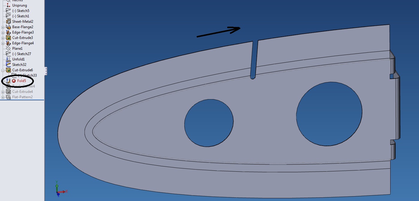

Hallo leute,
ich versuche in einer gebogener Rippe Schnitten zu haben. Zu erst habe ich die Flange im Spline gemacht. Danach wollte ich mit Fold/Unfold funktion ein Schnitt zu haben, aber ich habe es manchmal ja, manchmal nicht. Warum? Ich suche und suche aber ich finde keine Kohärenz
Vielen Dank!

Ja, Robert der einzelne Schnitt geht, aber sobald du den Schnitt mustern willst, geht die Abwicklung nicht mehr
...ich habe auch versucht , an der Biegekante 'ne Kurve zu fangen um dann über ein Kurvenmuster an das Ergebniss zu kommen, aber auch das war nicht von Erfolg gekrönt?
Schrägschnitt konnte nicht erstellt werden
ich versuch's noch weiter

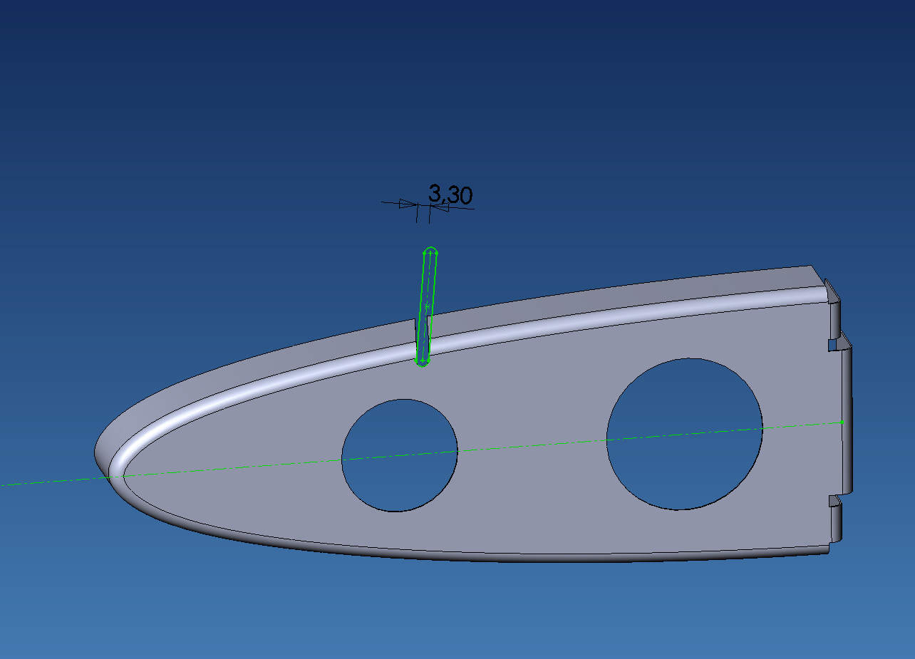

in dem erste beispiel geht noch nicht. Ich habe alles was ihr gesagt habt aber irgendwie klappt nicht. Vielleicht weil einer Spline ist?

Hallo Dr.Ramoray ,
funzt bei mir auch mit Spline und nicht voll definierter Skizze!
Also nochmal mein Angebot lad es bitte mal als  x_t o. Step  hier hoch.
Dann modelliere ich es einmal nach und kann herausfinden wo es hängt.
Bekomme mit SWX2009 Deine Datei nicht auf!

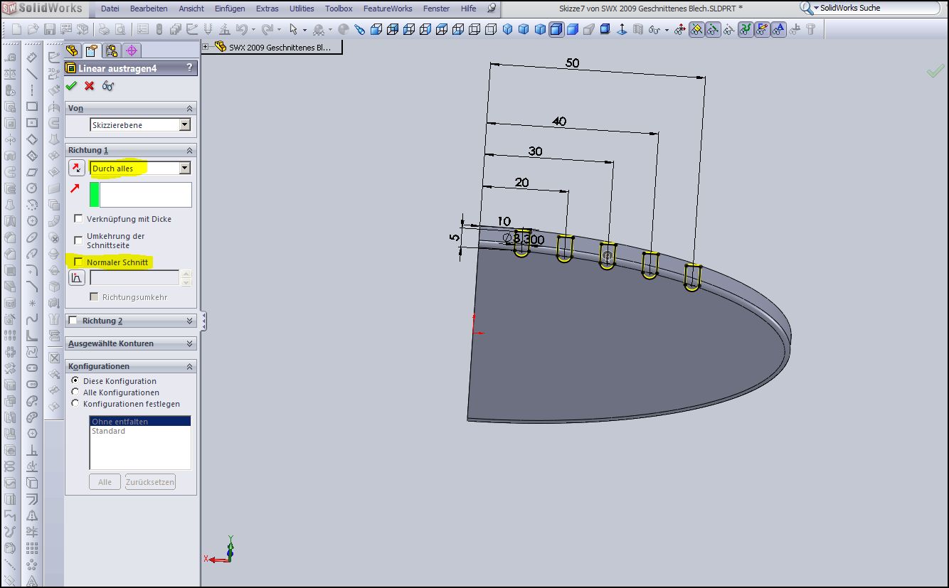

vielen dank. Hier hast du die Step version. Seit fast eine woche suche ich und ich finde keine richtige lösung
Ich habe auch gesehen dass abhängig von die Schnitt richtung ist....komisch.

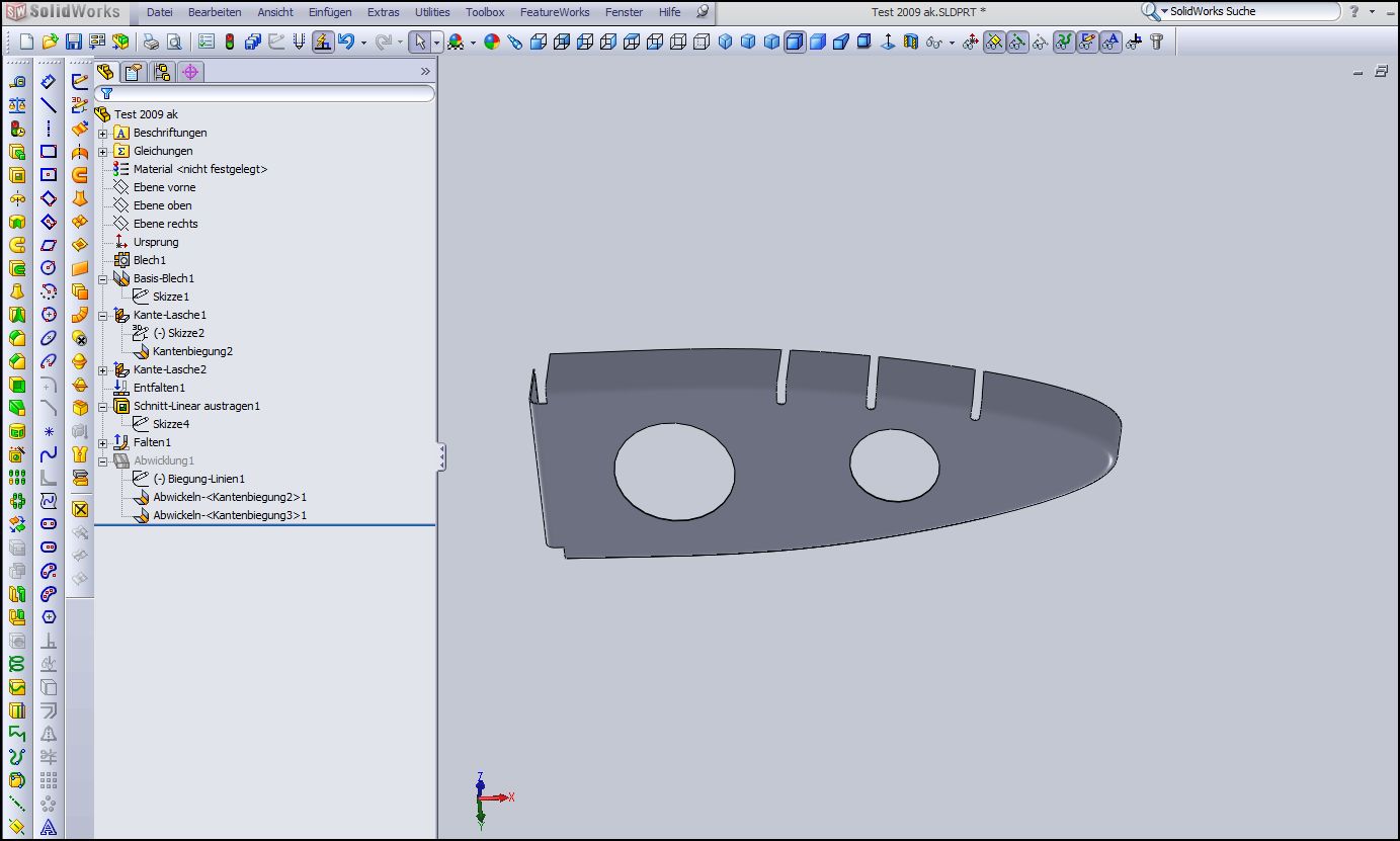

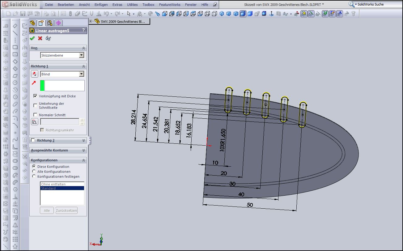

Test2009ak.zip
Hallo Dr.Ramoray,
leider war die Step in halb entfaltetem Zustand gespeichert,
da war mir eine absolut genaue Kopie zu aufwändig, sorry.
Habe aber auch so eine relativ genaue Annäherung hinbekommen,und es funktioniert!
Auf meinem Modell lässt sich sicher weiter aufbauen.
Was mir aufgefallen ist, der Spline der die Außenkontur darstellt war in Sich nicht symmetrisch !
(auch Werte im 0,0001 mm Bereich sind dann ein K.O.)
Andreas
Stillstand ist Rückschritt

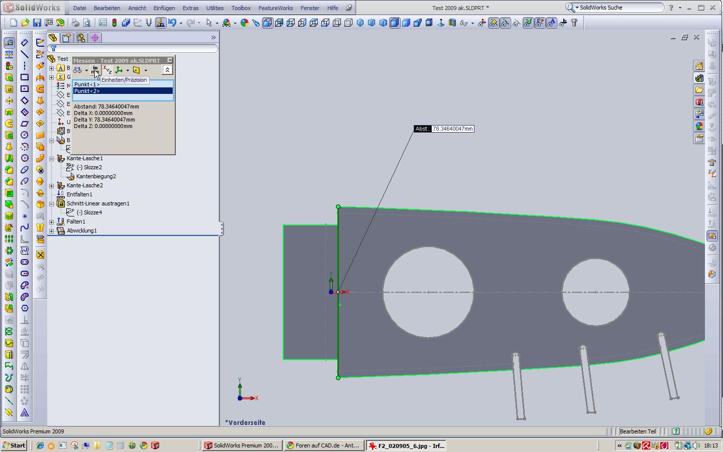

danke für die Hilfe!   entschuldigung für die STEP Kopie. Jetzt funktioniert mit deiner datei. Ich habe mehr Schnitte probiert und geht's auch. Warum?
Mit 2010 version habe ich das gleiche gemacht aber mit meinem profil und geht manchmal ja und manchmal nicht. Kann sein dass der Spline durch viele punkte geht? In deiner datei hast du nur 4 punkte in den Spline.
Andere Dinge.
"Was mir aufgefallen ist, der Spline der die Außenkontur darstellt war in Sich nicht symmetrisch !(auch Werte im 0,0001 mm Bereich sind dann ein K.O.)"
Wie hast du das gesehen? Wie kann ich sowas sehen? Und reparieren? danke!

Hallo Ferran,
es geht auch mit mehr Punkten , da muss man aber Aufpassen wie und wo sie sitzen!
(habs mal mit 11 Punkten getestet ,und geht)
Als erstes mal das Bordeigene Messtool von SWXSolidWorks auf volle 8 Nachkomma einstellen,
und bei der Bemaßung kann man zur Kontrolle auch die Nachkomma verstellen.
Wichtig bei Deinem Problem ist der symmetrische Verlauf des Spline!
Den erreichst Du am einfachsten durch spiegeln Deiner Stützpunkte um die Mittellinie.
