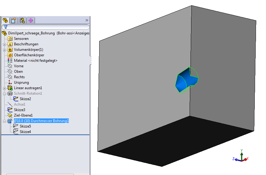

Hallo CAD-ler
komme mit dem DimXpert nun ganz gut zurecht (wurde auch Zeit!)
aber schon kommen neue Herausforderungen (siehe Bsp):
wie kann man denn die Winkeltoleranz einer schrägen Bohrung mit reinbringen?
siehe Bild : Ziel ist grün bei Zyl+Kegel in zwei Ebenen!
Nichtmal die Tiefe geht (bei Kegelwinkel) ?
Muss man evtl. den Bohrungs-assi verwenden?

Ich denke mit den Skizzen, die der Bohrungsassistent erstellt, sollte es gehen!

Hallo Olaf,
also bei mir keine Verbesserung für den DimXpert durch den Bohr-assi
Im Gegenteil:
der Bohrassi kann nur "vorwärts bohren, nicht zurück"
Also was denkt Ihr: enhancement oder nur versteckt?

Da war ich wohl zu voreilig...du hast recht!
das ist wohl ein neuer SPR
