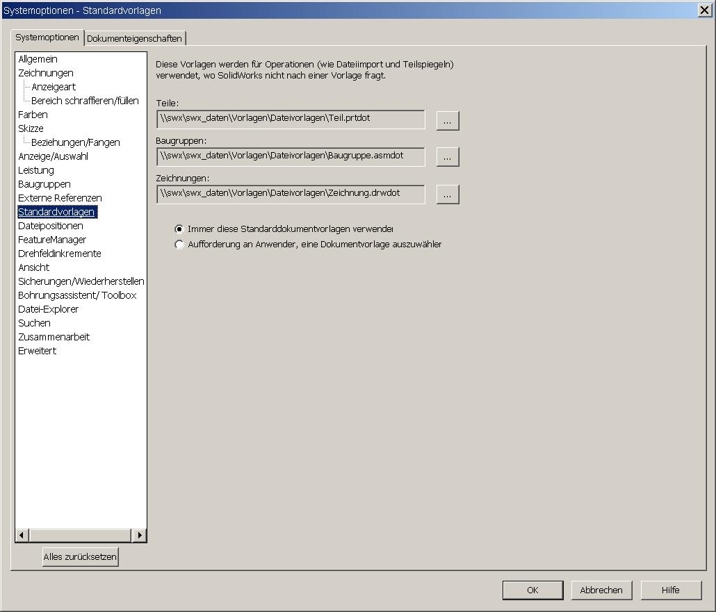

Hallo weinel,
stimmt eigentlich der Pfad für deine Standardvorlagen? Ist nur so eine Idee.

weinel
Sehen Sie sich das Profil von weinel an!   Senden Sie eine Private Message an weinel  Schreiben Sie einen Gästebucheintrag für weinel
Beiträge: 464
Registriert: 04.09.2002
erstellt am: 03. Sep. 2010 09:52    Editieren oder löschen Sie diesen Beitrag!  <-- editieren / zitieren -->   Antwort mit Zitat in Fett Antwort mit kursivem Zitat    Unities abgeben: 1 Unity (wenig hilfreich, aber dennoch)2 Unities3 Unities4 Unities5 Unities6 Unities7 Unities8 Unities9 Unities10 Unities
vielen Dank mal für alle Tips.
Ich habe mich jetzt entschieden und die Kiste wird neu aufgesetzt.
Ich hatte alles probiert auch verschiedene Installationsquellen, alle Addins aus, reine Standard SolidWorks-Einstellungen, andere Vorlagen ...
