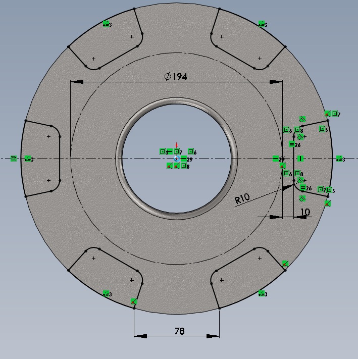

Mahlzeit!
Hatte grad diesen Schlagring für nen Schredder auf dem Tisch. Hab mich kurz schwer getan, die Konturen hinzukriegen. Und ehrlich gesagt gefällt mir das Ganze noch net so richtig. Mit dem Feature "Ausgeformter Schnitt" müsste das doch in einem Zug gehen, oder täusch ich mich da?
Wenn einer von Euch mal Zeit hat, kann er ja mal schauen, ob er noch ne andere (schnellere und/oder einfachere) Möglichkeit hat, die Konturen hinzubekommen?!
In diesem Sinne!
Mfg, Sebastian

Also auf die schnelle gesehen denke ich, das du schon optimal konstruiert hast!
über eine Ausformung hast du zwar weniger Feature, aber an Skizzen wirst du kaum sparen und die Konturen würden  ineinander übergehen.
Die Geometrie wird komplizierter und die Herstellung somit auch.
Also ich würde sagen, fürdieses Modelll musst du dich nicht schämen

Ich hätte der Übersicht halber noch das Skizzenmuster rausgeschmissen und die komplette Einzelkontur als Feature gemustert.

Guten Morgen!
Stimmt, bei der Ausformung hätte ich sau viele Skizzen gebraucht. Hatte die auch erst fast alle, hab mich dann aber für diese Variante entschieden....
Schönen Dank Euch!

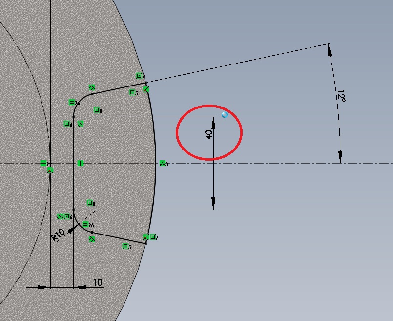

Die Kontur der Zähne und der Fase ist in der Zeichnung anders Bemaßt als im Modell.
Bist du der Konstruktuer und hast das Modell Funktionsgerecht erstellt und auf der Zeichnung Fertigungsgerecht bemaßt? Oder mußtest du es umrechnen bzw. rumprobieren um auf die Maße zu kommen?
Die erst genannte Variante verwende ich häufig um mir zwei Zeichnungen zu sparen und trotzdem jederzeit die Möglichkeit zu haben meine Gedankengänge nachvollziehen zu können und Fehler zu minimieren.
Die zweite Variante dagegen sollte vermieden werden.
Weiteres ist die Kontur der Zähne eigenlich überbemaßt... Siehe Bild... Die 40 kannst du zB weglassen ohne das die Skizze unterbemaßt ist. Wieso das keine Fehlermeldung ergibt, ist mir selbst gerade ein Rätsel...
Man kann es jedenfalls auch mit weniger Maßen hinbekommen und direkt die Zahnbreite bemaßen... Seihe zweites Bild.

Die Zeichung kam von meinem Chef. Ich sollte ihm nur das 3D-Modell erstellen.
Aber den Winkel hab ich z. B. aufm Papier nachgemessen...
Einem Eisberg, der nur die Spitze zeigt, fehlt Selbstvertrauen...
Ing. Gollum
Sondermaschinenbau
Beiträge: 1064
Registriert: 11.03.2005
erstellt am: 01. Sep. 2010 09:57    Editieren oder löschen Sie diesen Beitrag!  <-- editieren / zitieren -->   Antwort mit Zitat in Fett Antwort mit kursivem Zitat    Unities abgeben: 1 Unity (wenig hilfreich, aber dennoch)2 Unities3 Unities4 Unities5 Unities6 Unities7 Unities8 Unities9 Unities10 Unities Nur für Seminger 10 Unities + Antwort hilfreich
In dem Fall hat es geklappt. Für den Alltag allerdings nicht zu empfehlen.
Auf dem Papier nachmessen ist mit Vorsicht zu geniessen... Schließlich weist du ja nicht ob der Ersteller der 2D-Zeichnung gepfuscht hat und die Maße zB manuell manipuliert hat. Wenn du dann bei komplizierten Teilen nicht ALLES nachmisst, wirst du das nicht so einfach feststellen und schon hast zB 500 Teile Ausschuss.
Wie du im zweiten Bild siehst hab ich die Skizze nur mit den Maßen der Zeichnung erstellt. Würde es auch nie anders machen, wenn ich nicht genau weis welche Maße tatsächlich Funktionsrelevant sind.
Ersten geht es wesentlich schneller, sicherer ( ablesen ist einfacher als Messen oder Rechnen ) und nur kannst du zB auch feststellen ob vllt. relevante Maße komplett fehlen.
Ansonten hast es aber gut gemacht. *lob*
Grüße,
Gollum
EDIT: Mir ist gerade noch was aufgefalle... Der Zahngrund ist bei dir gerade und Tangential. Aus der Zeichnung geht dies jedoch nicht hervor bzw. ist es nicht eindeutig zu erkennen. Der Könnte genauso gut Konvex geformt sein.
Vollkommen richtig. Mach ich auch nur ungern. Der Winkel könnte auch genauso gut 12,5° oder 11,5° sein. Aber ich seh ja, dass es auch ohne den Winkel geht. Machts gleich viel angenehmer...
Wenn du dann bei komplizierten Teilen nicht ALLES nachmisst...
Das macht besonders viel Laune bei ner Zeichnung, wo man weder Orignial-Papiergröße noch Original-Maßstab kennt.
Direkt einkassiert...
