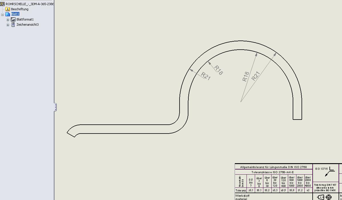

Hallo freundliches Forum,
ich würde gerne auf der Zeichnung bei Radiusbemassungen (unbedingt innen) die Maßlinie verkürzt darstellen. Ist so was überhaupt möglich und dann wie? Bild 1 ist wie SW es darstellt und Bild 2 ist wie ich gerne hätte.
Gruß bbonisch

Wie wärs denn mit perspektivischer Verkürzung?
-> RMT auf das Maß -> Anzeigeoptionen
Oder ist das nicht das, was Du meinst?

Hallo Seminger,
habe ich schon ausprobiert und nicht dass was ich meine. Trotzdem vielen Dank für deine Antwort und a nice WE.

Hallo Zusammen,
habe gedacht, daß es nur die Möglichkeit "Perspektifisch Verkürzt" gibt. Aber siehe da. Bild 2. So geht das auch in etwa wie von Dir gewüncht.
MFG Robert Hess.

Hallo Robert,
supi deine Lösung, genau das habe ich gesucht. Meine Kollegen freuen sich auch. Von uns aus kannst du ins WE gehen und natürlich ein großes Lob und 10 Ü´s.
