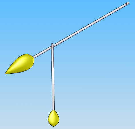

ich versuch mal wieder mich mit dem MotionManager weiter anzufreunden.
Hierzu habe ich ein kleines Spielzeug (Pendel) erzeugt.
(Vielleicht lässt sich auf diesem Weg die Damenwelt von unserem Hobby überzeugen, die ansonsten unter Pendeln etwas ganz anderes versteht)
Nun habe ich in dieser Basisbewegung nur die Schwerkraft hinzugefügt.
Durch ein wenig Spielen mit den Positionen und Längen der Pendel habe ich es hinbekommen, dass der kleine Pendel sich überschlägt. (jedes mal ein anderes Verhalten)
Was mich irritiert ist, das der Pendel nicht ausdrudelt.
Ist dies bei dieser Simulation von Schwerkraft mit SolidWorks nicht möglich?
Oder lässt sich evtl. noch Reibung in den Lagern einbauen?
Was auch eigenartig ist, dass in SW2010 das Verhalten ein gänzlich anderes ist.
Dort lässt sich ein sauberes Überschlagen des kleinen Pendelns erst erreichen, wenn ich die Schwerkraft verringere. Also muss sich was von SW2009 auf SW2010 getan haben.
Könnt ihr dies bestätigen?
Was hat sich da genau verändert?
Welche Simulation kommt der Wirklichkeit nahe, oder etwa beide nicht?

da bin ich noch mal.
Jetzt bin ich ein wenig konsterniert.
Nachdem ich wieder SW2009 geladen hatte konnte ich die gespeicherte Simulation der Baugruppe sauber abspielen.
Wenn ich aber auf neu berechnen gehe, passiert auf einmal das gleiche zickige Verhalten wie ich oben in SW2010 beschrieben habe. Mein ruhiger Lauf lässt sich nicht reproduzieren, obwohl ich an den Einstellungen nichts verändert habe.
Den Rechner neu starten hat auch nichts gebracht.
Solange ich die gespeicherte Variante laufen lasse, sieht alles gut aus, aber bei Neuberechnung.....
Was ist nun davon zu halten?

ä...hm, kann es sein, dass mein Beitrag deshalb übersehen wurde, weil ich ihn am Wochenende reingestellt hatte?
Aber, falls doch keiner was dazu weiß, dann isses halt so.
Ich häng noch ein kleines Video mit dran, damit ihr seht, wie es bei mir aussieht.
Es würde mich interessieren, wie die Simulation bei euch abläuft.
