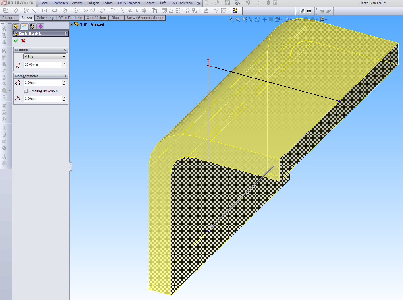

Hallo Axel,
ist bei mir immer in einem Feature, also an einer Stelle (Radius und Blechdicke)s. Bild.
Ist das bei Dir anders?
MFG Robert Hess.
P.S: Wenn Du das Blech nach der "Alten" Methode erstellst (Biegungen später einfügen) dann ist es verteilt. Da könnte man dies mit zwei Variablen/Dateieigenschaften verknüpfen, um dies an dieser Stelle nur verändern zu müssen.

Hi
bei meinen Teilen fange ich meist mit dem Blechfeature und einer Platte an, füge dann Kantungen, Laschen etc. hinzu. Radius wird in "Blech", Dicke in "Basisblech-..." im Featuremanager geändert.
Die beiden Werte hätte ich halt gerne schon vom Template her gekoppelt: Dicke eingeben -> min. Radius als Vorauswahl automatisch gesetzt.

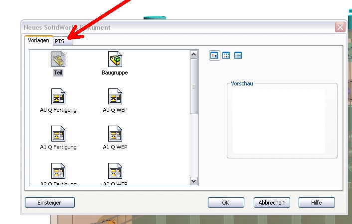

erstellt am: 31. Mrz. 2010 09:16    Editieren oder löschen Sie diesen Beitrag!  <-- editieren / zitieren -->   Antwort mit Zitat in Fett Antwort mit kursivem Zitat    Unities abgeben: 1 Unity (wenig hilfreich, aber dennoch)2 Unities3 Unities4 Unities5 Unities6 Unities7 Unities8 Unities9 Unities10 Unities Nur für goofy_ac 10 Unities + Antwort hilfreich
Natürlich wird das bei vielen verschiedenen Werkstoffen und Stärken auch schnell mal unübersichtlich, vor allem, wenn man über viele verschiedene Werkzeugabmessungen verfügt.
Da habe ich noch nen Tipp anzubieten:
Wenn du in dem Verzeichnis mit deinen Vorlagen (Templates) Unterordner anlegst (auf der Platte), so werden die im Auswahlmenü von SWXSolidWorks als Tabellenreiter dargestellt.
[Edit:] So kannst du einen Tabellenreiter für jede Blechstärke machen (oder wie auch immer...)
Grüße Günter
