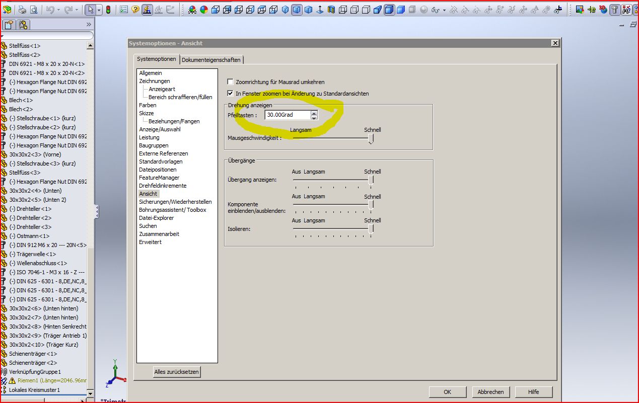

Hallo Harlekin167,
ich habe in meinen Dokumentationen auch des Öfteren isometrische Ansichten eines CAD-Modells von vorne und hinten. Für die rückseitige isometrische Ansicht gehe ich wie folgt vor:
  • Ansicht zunächst auf bereits vordefinierte isometrische Ansicht einstellen.
  • Shift-Taste drücken und zwei Mal auf die y-Achse der Referenztriade klicken (kein Doppelklick). Das Modell wird somit zwei Mal um jeweils 90° gedreht.
Mit freundlichen Grüßen
Guido
Krümmel
Beiträge: 6243
Registriert: 14.09.2008
Was mit SWX so alles geht ;-)
erstellt am: 25. Feb. 2010 22:11    Editieren oder löschen Sie diesen Beitrag!  <-- editieren / zitieren -->   Antwort mit Zitat in Fett Antwort mit kursivem Zitat    Unities abgeben: 1 Unity (wenig hilfreich, aber dennoch)2 Unities3 Unities4 Unities5 Unities6 Unities7 Unities8 Unities9 Unities10 Unities Nur für harlekin167 10 Unities + Antwort hilfreich
Hallo ,
zweimal klicken reicht nicht immer aus!
Je nach in den Optionen eingestelltem Winkelinkrement
(bei mir 30 Grad)   6mal, aber funzt!

Hallo Andreas,
Spätestens bei einer Winkelinkrement-Einstellung von 15 Grad sollte Harlekin167 dann wohl doch über das o. g. Makro nachdenken.
Guido

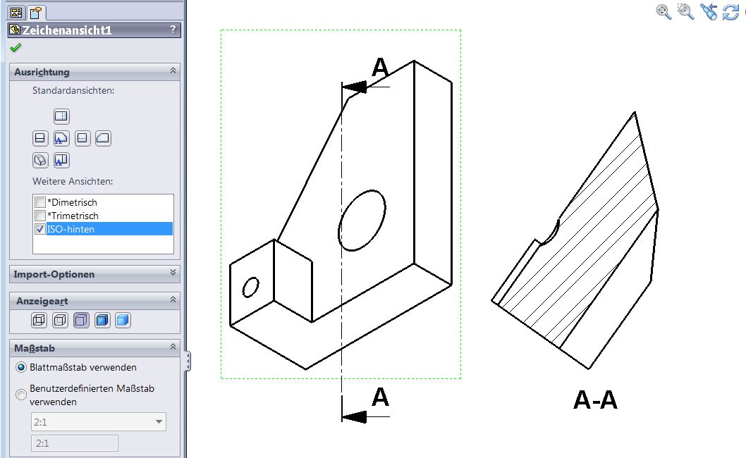

das das für 'normale' Ansichten so ist, ist mir schon klar. Die Frage bei mir ist dann nur: Wie komme ich an die vorher erstellten Ansichten ran, wenn bei einer Schnittansicht auf die "Isometrische Schnittansicht" umstelle und dann eine bestimmte Blickrichtung haben möchte?
Anke
ad_man
Beiträge: 1384
Registriert: 20.12.2003
SolidWorks 2023 SP5 mit Enterprise PDM , Windows 11, Dell Precision 3660, i7-12700K, 96 GB DDR-Ram, Quadro RTX A4000
erstellt am: 01. Mrz. 2010 11:09    Editieren oder löschen Sie diesen Beitrag!  <-- editieren / zitieren -->   Antwort mit Zitat in Fett Antwort mit kursivem Zitat    Unities abgeben: 1 Unity (wenig hilfreich, aber dennoch)2 Unities3 Unities4 Unities5 Unities6 Unities7 Unities8 Unities9 Unities10 Unities Nur für harlekin167 10 Unities + Antwort hilfreich
Hallo Anke,
leider weiß ich nicht, was du mit Umstellen auf isometrische Schnittansicht
meinst...
Ich habe einfach mal einen Schnitt in der ISO gemacht. Diese Ansicht kann
ich dann einfach auf z.B. ISO-hinten umstellen, eine Ansicht, die ich
im Modell definiert habe.

Hallo Andreas,
ich hab mal eine Beispielzeichnung angehängt. Vielleicht macht das klar was ich brauche.
Anke

Allem Anschein nach schwenkt SW die Ansicht bei der isometrischen Schnittansicht immer genau gleich in Bezug zum gemachten Schnitt. Da kannst du höchstens mal ne Runde experimentieren, z.B. Ursprungsansicht anders wählen (Blick von vorne oder hinten) oder Schnitt andersherum bzw. vertikal oder senkrecht hineinlegen.

jau, klar ist es mir jetzt. Und wieder was gelernt    Aber leider kann
ich dir nicht helfen, da auch bei SWXSolidWorks 2009 nix zum Einstellen der ISO-Ansicht
dabei ist. Schade...

Juhu, ich habs  .
ist zwar auch nicht optimal aber das Ergebnis stimmt. Ich lege meinen Schnitt nicht in die Anischt von links, sondern in die von rechts. Dann Schnittansicht erzeugen, auf Isometrische Schnittansicht umstellen und die Ansicht um -135° drehen.
Und siehe da - so solls aussehen.
