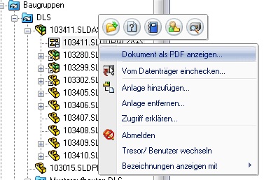

habe das Problem beim Öffnen von PDF-Dateien im SWXSolidWorks-Explorer.
Die PDF's die von den Zeichnungen Automatisch erstellt werden kann ich mit der Version 2010 2.1 nicht mehr öffnen!
Wer hat eine Idee an welchen Einstellungen dass liegen kann?

Hier ein Bild von dem Problem!

Wenn ich das richtig anschaue willst du vom Icon her eine Zeichnung öffnen. Denn dieser Icon zeigt nicht an, dass es eine PDF-Datei ist.

Irgendwie bin ich jetzt verwirrt...
Eingecheckte PDF's kann ich im Explorer darstellen!
Kann die PDF's auch von der Ordnerstruktur im Tresor aus öffnen!
also alles, was im Tresor ist, funktioniert ?!
betrifft das nur PDFs, die nicht eingecheckt sind? Nur neu erstellte PDFs oder auch alte PDFs (aus dem Tresor)
Wurde der Tresor konvertiert, wie du auf SWXSolidWorks 10 umgestiegen bist?
Welches Problem zeigt das Bild ? Ich finde es nicht. Was sollte es deiner Meinung nach tun
Grüße Günter

Hier die Fehlermeldung!
Ich möchte vom SWXSolidWorks explorer das PDF öffnen!
Was nicht funktioniert!
Die PDF's befinden sich aber im Tresor!

Seit wann kann man vom SWXSolidWorks - Explorer Dateien im PDF öffnen?

Seit SWX2008 sicher, vielleicht auch schon früher!

Wird wohl das sein.....
SPR 533812 'View Document as PDF' is not working for Windows 7 (32 and 64-bit).

Danke!
Ok dann wirds noch dauern!
