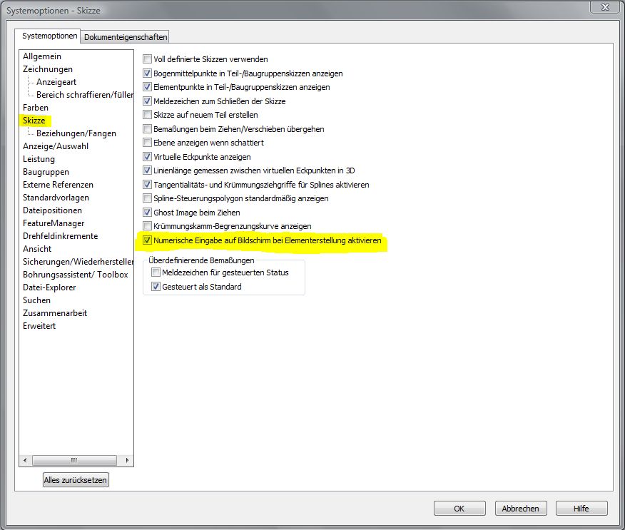

Ich habe auf einem Video von Solidworks 2009 gesehen, das man z.B. beim Aufziehen eines Rechtecks im Property Manager ein Hajen bei Automatisch bemaßen machen kann, das Rechteck war dann sofort voll definiert und bemaßt.
Nun arbeite ich mit der 2010er Version (und kenne die 2009er nicht), dort existiert dies Option nicht, beim Langloch allerdings schon.
Kann mir jemand sagen, ob das wegrationalisiert wurde oder ob ich dort in den Optionen etwas einstellen muß?

Hallo Dirk,
ich arbeite zwar noch mit 2009, aber damit es bei mir funktioniert muss der Haken (wie im Bild) gesetzt sein. Danach erscheint bei der Auswahl des Rechtecks wieder der Reiter Optionen und dort kannst du die Bemaßung wieder anklicken.
Grüße Roland

Danke sehr, das wars!!  Jetzt kommt auch das Häkchen!
Schönen Sonntag noch und vielen vielen Dank!
Dirk
