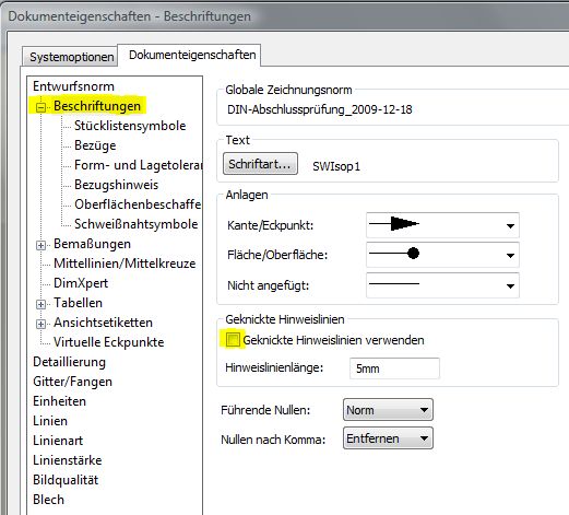

den Fehler mit den geknickten Hinweislinien vermute ich bei dieser Einsetellung im Bild.
im Oberpunkt Beschriftung legst du fest, dass keine geknickten Hinweislinien verwendet werden sollen. Und in einem Unterpunkt klickst du wiederrum den Haken an. SWXSolidWorks scheint mit der Zeit die Hauptoption unter Beschriftungen vorrangig zu behandeln.
Der Fehler tritt nämlich auch auf wenn du standardmäßig genknickte Hinweislinien verwendest und dann speziell z.B. bei Pos-Nr. die geknickte Hinweislinie entfernst. Nur dann eben anders herum.
Das soll einer verstehen
Bei der Bemaßung scheint es genau so zu sein
edit: an dem Speicherdatum konnte ich im nicht schreibgeschützten Zustand nie eine Veränderung entdecken. Zu anfangs vermutete ich immer jemanden, der sich einen kleinen Spaß erlaubt   , dem war aber offensichtlich nicht so
