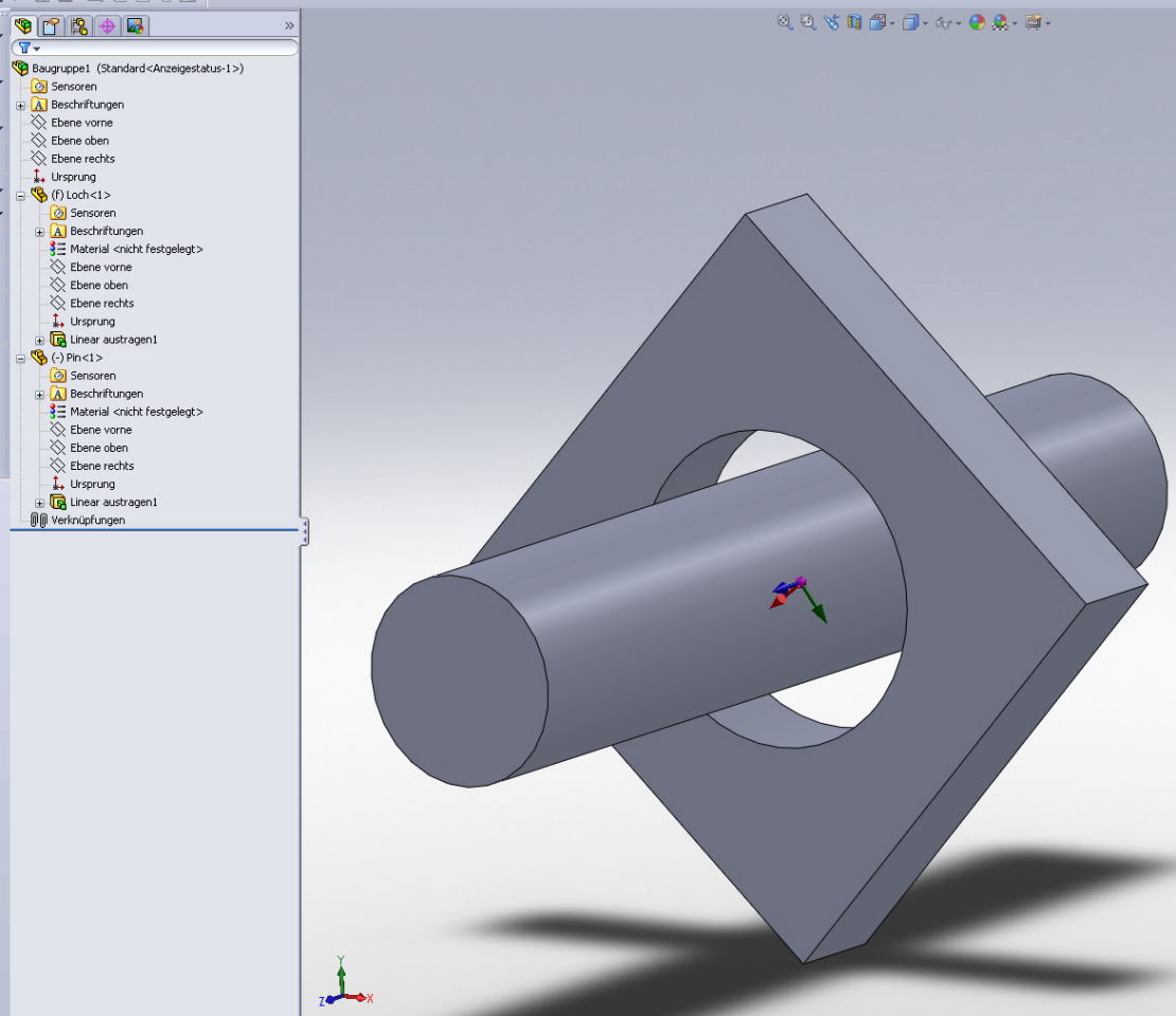

Hallo zusammen
in einer Baugruppe möchte ich das der Pin immer innerhalb des Lochs bleibt. Siehe Beispiel. Wie so verlässt der Bolzen das Loch, obschon er über die Bahnverknüpfung das eigentlich nicht tun sollte?
Grüsse
Roger

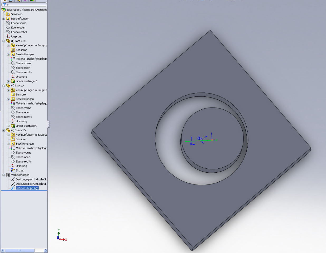

Hallo Roger,
die von Dir verwendete Linie wird von SolidWorks als mathematisch unendlich lange betrachtet. Ich habe im Anhang eine kleine Änderung vorgenommen: das Spiel besteht jetzt nicht mehr aus einer Linie sondern aus einem Spline. Wenn man den für die Bahverknüpfung verwendet, funktioniert das so wie Du es Dir vorstellst...
HTH & bis demnäx,
Ralf

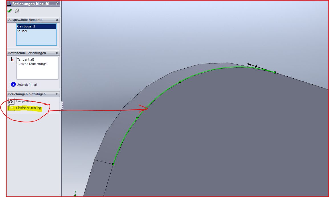

Hallo.
wenn Du sowas in einer BG über eine Skizze verknüpfen willst
nimm dazu einen Spline!
Der begrenzt mit seinen Endpunkten die Bewegung.
(einfach anstatt Linie Spline beim skizzeren auswählen und damit einen geraden Strich ziehen)
Dann deckungsgleich Spline verknüpfen.

Hallo Florian
wenn ich im Auswahl Manager "Offenen Kurvenzug" wähle, dann auf die Gerade des Hilfbauteils Spiel klicke und mir der rechten Maustaste bestätige, dann funktioniert das Ganze soweit einwandfrei. Der Bolzen kann sich dann frei im Loch bewegen und es gibt auch keine Interferenz mit dem Loch. Wenn ich dann alles speichere, schliesse und neu lade, dann erscheint unter der oberen Bahn-Verknüpfung "FEHLER-Offener Kurvenzug<1>@Spiel-1" und natürlich funktioniert das Ganze nicht mehr.
Ist das ein Fehler vom SW?
Viele Grüsse
Roger

Hallo Ralf und Andreas
vielen Dank für Eure Antwort. Ich weiss mit einer Spline geht es - dann fährt er nicht über die Endpunkte hinaus. Wenn man aber z.B. eine Teil hat das z.b. exakt einem Teilkreis folgen soll und auch nicht darüber hinaus, ist der Weg über die Spline umständlich - der Halbkreis müsste zuerst in eine Spline konvertiert werden - was aber ungenau ist oder?
Grüsse
Roger

erstellt am: 30. Jan. 2010 14:02    Editieren oder löschen Sie diesen Beitrag!  <-- editieren / zitieren -->   Antwort mit Zitat in Fett Antwort mit kursivem Zitat    Unities abgeben: 1 Unity (wenig hilfreich, aber dennoch)2 Unities3 Unities4 Unities5 Unities6 Unities7 Unities8 Unities9 Unities10 Unities Nur für rokn 10 Unities + Antwort hilfreich
schon mal mit Elemente übernehmen gearbeitet?
Andreas

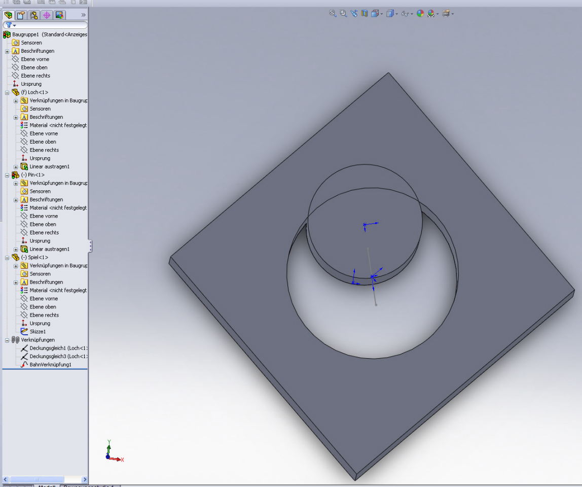

Hallo Roger,
erstens, ist es einfacher und zweitens, als Du denkst ;-)
Das Part "Spiel" kannst Du weglassen.
Du brauchst nur eine Limit-Verknüpfung zwischen der temporären Achse des Pins und des Lochs.
Siehe bitte die modifizierte Baugruppe im Anhang.
Florian

Hallo zusammen
weiss nicht wie so, aber die Fehlermeldung zum offenen Kurvenzug erscheint nicht mehr - so schein es zu funktionieren. Siehe Anhang.
Nun möchte ich bei meiner Übung den Schwierigkeitsgrad erhöhen. Der Bolzen soll in jedem Winkel durch das Loch gezogen werden können wobei keine Interferenzen mit dem Loch auftreten sollen. Siehe Bild und Anhang "Langer Bolzen und Loch.zip"
Meine Idee, die ich als Ansatz zur Lösung verwende: ein Hilfsteil das Parallel zur Achse des Bolzen ist und eine Projektion des Lochdurchmesser enthält. Der Bolzen darf sich dann nur innerhalb der Projektion bewegen.

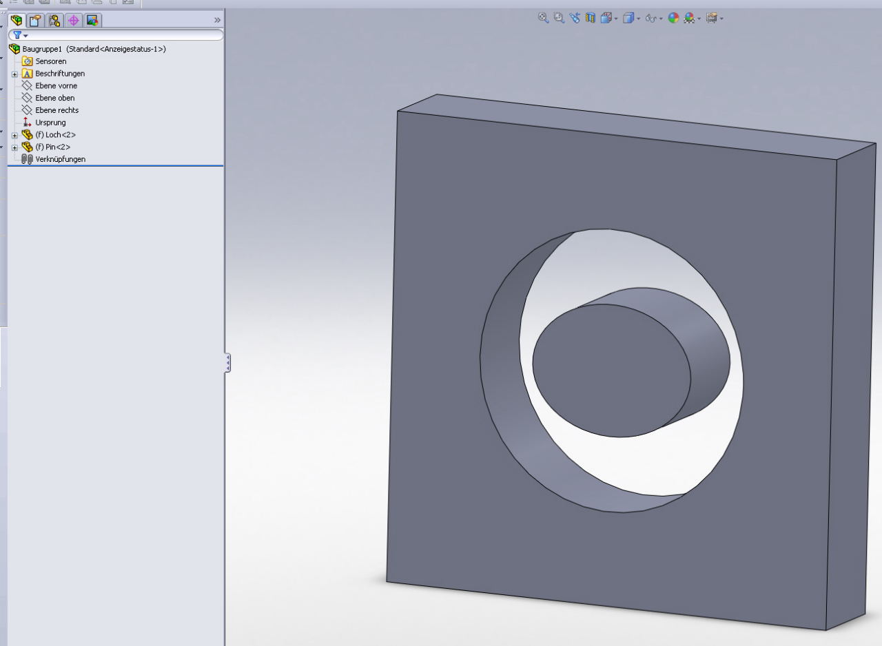

Hallo zusammen
wie würde dann eine Lösung aussehen wenn der Bolzen nicht rund sondern oval wäre?
Grüsse und Danke
