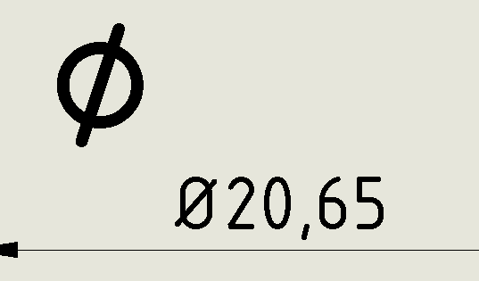

Hallo !  Ich versuch SolidWorks dazu zu bekommen mir ein normgerechtes Durchmesserzeichen zu liefern, bekomme das aber nicht hin. Wenn ich im Properties Manager der Bemaßung Mod-Diam lösche und es mit dem richtigen Zeichen aus der Windows Schrifttabelle (Unicode 2205) ersetze wird das verquetscht, bzw er nimmt den großen Römischen Buchstaben O durchgestrichen. (rechts im bild zusehen) Wenn ich dagegen ein neues Annotation mache und es da hineinkopiere macht er es richtig.....
Ich hab SW 2010, im vor kurzem noch verwendeten 2009er wars aber das selbe. Die Schrift ist ISOCPEUR.

Alt+155 -> ø
Alt+157 -> Ø
Habe hier zwar kein SW zur Hand, aber Probiere es mal mit einem von den Beiden aus.

Alt + 0216 macht dieses Zeichen.
Ø

In ISOCPEUR ist
U+2205 ist Leere Menge
U+2300 ist Durchmesser
U+00D8 ist O (nicht 0) mit Querstrich (Alt+0216)
Die Zeichentabelle hast Du ja bestimmt schon gefunden

Erstmal danke für die zahlreichen schnellen Antworten, hat mir sehr weitergeholfen
@Stefan:
Ne, du hast schon Recht Ich bin Student...
Und Ich stimme dir zu dass es auch nicht grade sinnvoll dass man bei der Benotung der Technischen Zeichnungen sooo auf die Normeinhaltung und diese Details achtet.... es geht schließlich später nicht darum wer seine Konstruktionen am normgerechtesten darstellt. Naja, Ich entschuldige mich wenn das ein bisschen offtopic war... wusste nicht wo ich sonst fragen könnte
