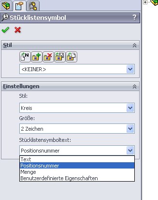

Wie wäre es mit dem Einfügen eines Stücklistensymboles und dann im Menue statts "Positionsnummer", "Menge" auswählen.
Dirk

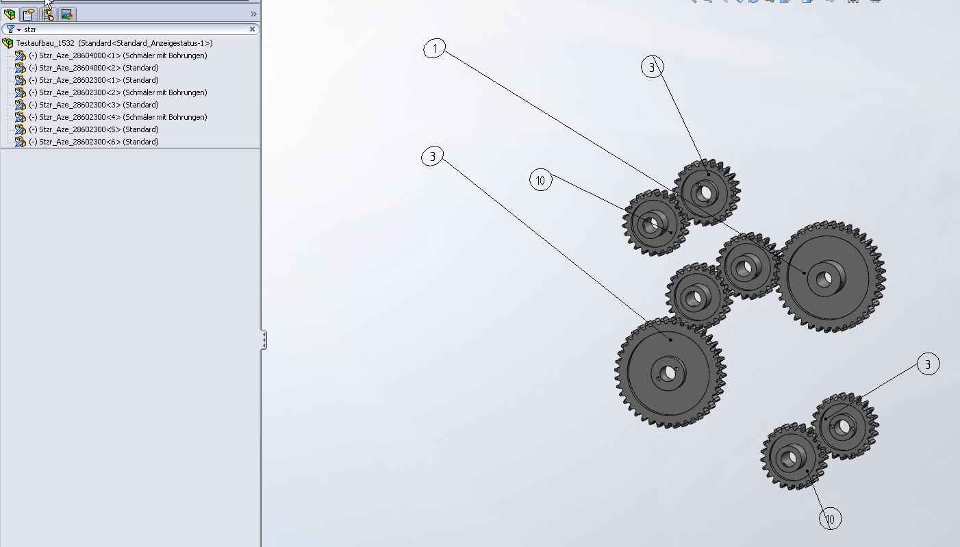

erstellt am: 21. Aug. 2009 16:26    Editieren oder löschen Sie diesen Beitrag!  <-- editieren / zitieren -->   Antwort mit Zitat in Fett Antwort mit kursivem Zitat    Unities abgeben: 1 Unity (wenig hilfreich, aber dennoch)2 Unities3 Unities4 Unities5 Unities6 Unities7 Unities8 Unities9 Unities10 Unities
Hallo Dirk,
gute Idee ! Habe es auch gleich getestet mit erstaunlichem Ergebnis.
Das große Zahnrad ist nur 2x mit je einer Konfiguration vorhanden.
Bei den kleineren stimmt es auch nicht !
Gruß Thomas

Hallo Robert,
im Stücklistensymbol geht es.

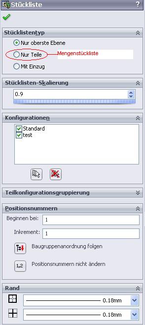

Hallo Dirk,
nein das meinte ich nicht. Aber anhand des Bildchen kann ich sehen, daß man eine Mengenstückliste erzeugen kann.
Danke u. schönes Wochenende.
MFG Robert Hess.

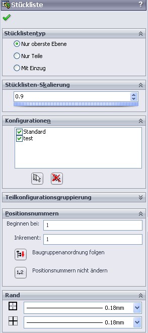

Mengenstückliste ist kein Ausdruck von mir sondern in der entsprechende Norm deklariert:
Es bedeutet im Grunde in einer Mengenstückliste, sind alle notwendigen Artikel (egal ob Fertigungs-, Kauf-, oder Normteil) enthalten,
die notwendig sind, um ein bestimmtes Produkt zu erzeugen. Die Liste enthält keine Struktur, sondern halt nur die notwendigen Mengen.
Unabhängig in welcher Ebene sich dann ein bestimmtes Teil befindet, sie werden einfach aufaddiert.
