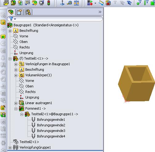

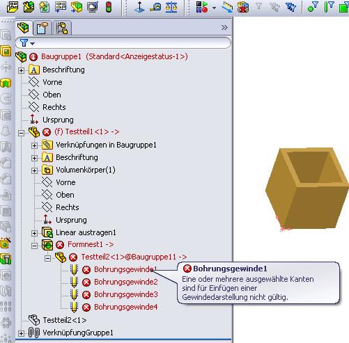

seit Neuem (wahrscheinlich SWXSolidWorks-SP3) übernimmt die Formnest-Funktion vorhandene Gewindedarstellungen der beteiligten Teile.
Weil aber bei uns für diese Gewindedarstellungen keine Kanten vorhanden sind, haben wir in der Komponente alles Rot im Featurebaum.
Weiß vielleicht jemand, wie wir hier die Übernahme der Gewindedarstellngen ausschalten können?
Schon ´mal vielen Dank!
Und viele Grüße!
Thomas

Hallo Andreas,
Ja das ist SWX2009-SP3.
ich habe nun noch ein ganzes Stück auch mit einer ganz neu erstellten Probierbaugruppe expermentiert.
Die Gewindedarstellungen lassen sich mit RMT ausblenden. Aber dafür erscheint die Wiederaufbauampel.
Und SWXSolidWorks fordert ab nun immer wieder zum Neuaufbau der BG auf, weil die Ampel nie mehr verschwindet.
Und dauert bei einem größeren Folgeverbundwerkzeug seine Zeit.
Ich weiß nun nicht mehr weiter. Und vielleicht gibt es da auch keinen Workarround, außer wir lassen das mit dem Formnest weg und versuchen unsere Stempeldurchbrüche anders zu modellieren.
Ist wohl doch eine Sache für unseren Support.

ich habe das Problem auch und bin aber auf die Formnestfunktion angewiesen (Spritzgußwerkzeuge und Elektrodenkonstruktion mit viel Freiform).
Problem ist nicht nur die störende Ampel, das kann man ignorieren. Nein, vielmehr rechnet das entsprechende Bauteil 10 bis 20mal durch!

Hallo Reiner, hab grad 2010 am Laufen.
Hier geht es wieder!
Gewinde werden nicht übernommen, weder Außen noch Innengewinde.
Gruß Marco
