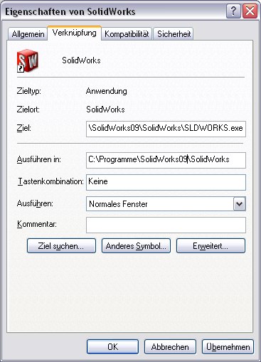

Übrigens: Ist der 1. Start von SWX merklich langsam(ich weiß, es ist immer zu langsam    )sollte man unter Extras->Optionen die "Neuesten Nachrichten" und das "Leistungsfeedback" abschalten.
Zu diesem Thema ist es sehr hilfreich, SWX nicht mit den Verknüpfungen zu starten, die einem bei jeder Installation und Sp aufgedrängt werden, sonder mit einer selbst erstellten Verknüpfung. Dann bekommt SWX nicht so viel Heimweh  und muss jedesmal heim telefonieren...
Grüße Günter
