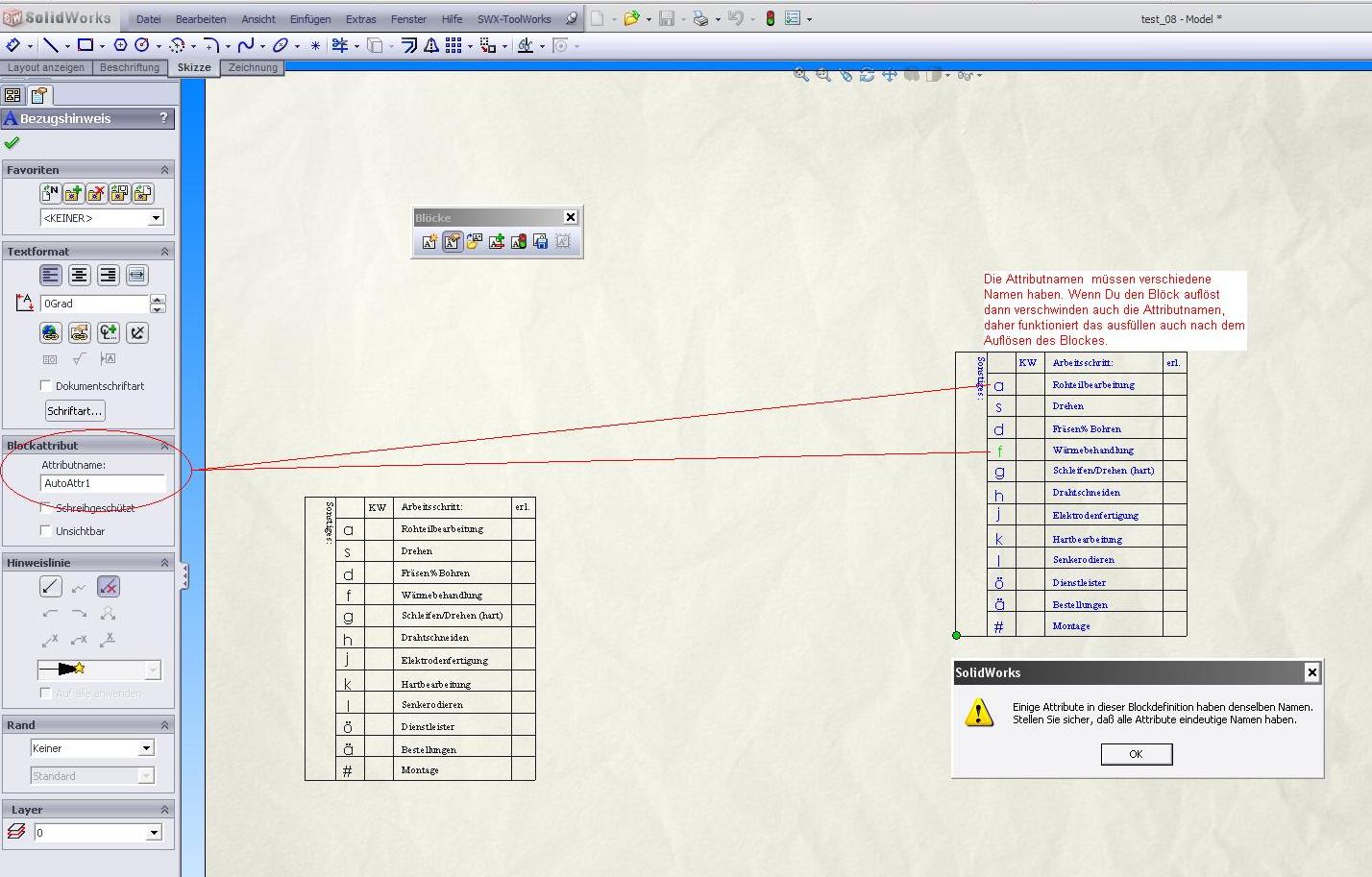

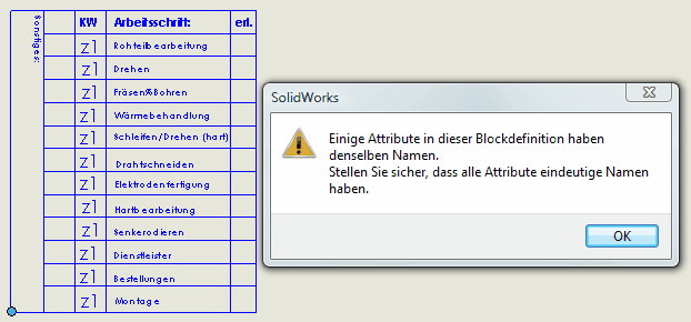

ich habe eine Block erstellt (Bild1) und habe dazu ein Makro geschrieben (Bild2), wenn ich jetzt das Makro zuerst ausführe und den Block dann einfüge über nimmt er mir die Werte, wenn der Block aber schon auf der Zeichnung ist und ich drücke Werte eintragen dann macht er nichts. Was dann auch noch ist wenn ich den Block bearbeiten will bekomme ich die Fehlermeldung (Bild3).

Die Fehlermeldung ist ansonsten klar. Es gibt Bezugshinweise im Block, die ein Attribut besitzen mit dem selben Namen. Das geschieht zum Beispiel, wenn man mehrer Bezugshinweise anwählt (alle haben verschiedene Attribute-Namen um präzise zu sein) und alle gemeinsam bekommen eine z.B. andere Schriftart verpaßt. Dann haben nämliche alle Bezugshinweise nicht nur die gleiche Schriftart, sondernauch den gleichen Atrribute-Namen. Und das gibt Probleme.

ja es ist in SWXSolidWorks 09, ich mache es nochx in SWXSolidWorks 08, was auch komisch ist wenn ich den Block auflöse dann geht es ohne Probleme.

wie ich schon dachte. Es liegt an den Attributenamen. s Screenshot.

      danke für den Hinweis, als ich Sie geändert habe ging es auf einx, einlesen wie auslesen.
