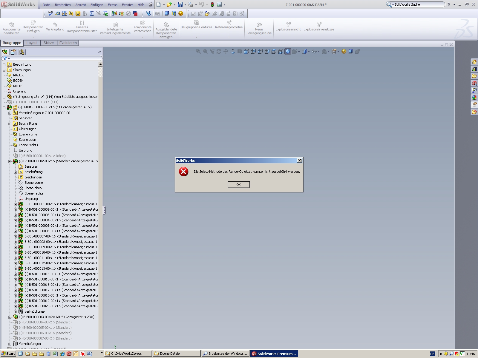

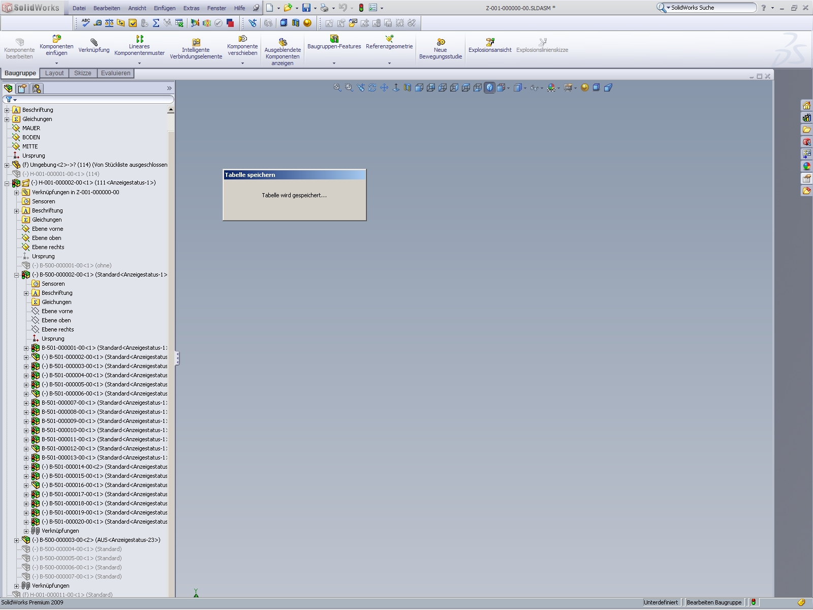

Bin seit SW2oo9SP0 dabei.
Habe heute SW2oo9SP2_1 installiert !
Seit dem habe ich Fehler in meiner Zusammenstellung (siehe Bild)
und jetzt aktualisert er schon 20 Minuten meine Tabelle !
Man kann aber dazwischen jetzt auch speichern!
Gruss Hans

Hi Woisetjo,
Hast Du da einen Kasperky drauf?
Gruß Daniel

Original erstellt von DanielJ:
Hi Woisetjo,
Ja, macht der Probleme?
Gruss Hans
Hompage von meinem Golden Retriever Hund:
Suchhunde
DanielJ
Sehen Sie sich das Profil von DanielJ an!   Senden Sie eine Private Message an DanielJ  Schreiben Sie einen Gästebucheintrag für DanielJ
Beiträge: 177
Registriert: 28.03.2003
erstellt am: 09. Feb. 2009 11:49    Editieren oder löschen Sie diesen Beitrag!  <-- editieren / zitieren -->   Antwort mit Zitat in Fett Antwort mit kursivem Zitat    Unities abgeben: 1 Unity (wenig hilfreich, aber dennoch)2 Unities3 Unities4 Unities5 Unities6 Unities7 Unities8 Unities9 Unities10 Unities Nur für nahe 10 Unities + Antwort hilfreich
Sagen wir so - ich hab damit schon einiges erlebt. Es werden Gleichungen nicht korrekt gemacht.
Berechnungen mit anderen Software dauert um Faktor 5 länger, Ergebnisse waren falsch (quasi 2+2=5)...
Vielleicht hängt es mit der Tabelle auch daran.
