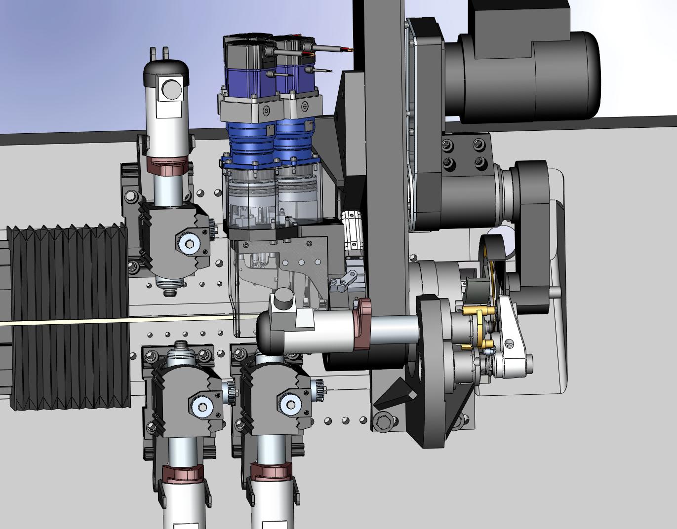

Für privat habe ich ein 3jahre altes Maxdata8600 mit 2Ghz Celeron 1Gig Ram und ner Nvidia6600go.
Läuft mit SWX2008 überraschend gut, klar nach 7-8 Fenstern geht die Bremse rein aber das ist ja bekannt.
Software-OpenGl ist nicht notwendig.
Auch die abgebildete Baugruppe (knapp 500 Teile) macht keine Probleme.
Bernfried
