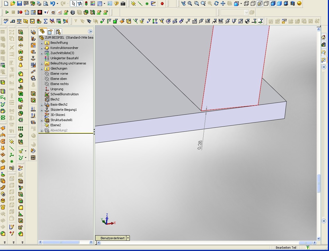

schlage mich schon ein paar Stunden mit dieser verflixten Gehrung herum
Also entweder steh ich voll aufm Schlauch
oder das geht garnicht
Sollte Frästechnisch herstellbar sein.
Habe extra mal das Anfangsproblem dargestellt.
Damit mal neue Ansätze kommen
Kann auch in zwei Schnitten oder drei (egal) gefräst werden!
Hauptsache es geht überhaupt!
Vielen Dank schon mal
Krümmel
(bekomme keine Ebene vernünftig definiert damit ich schneiden kann)

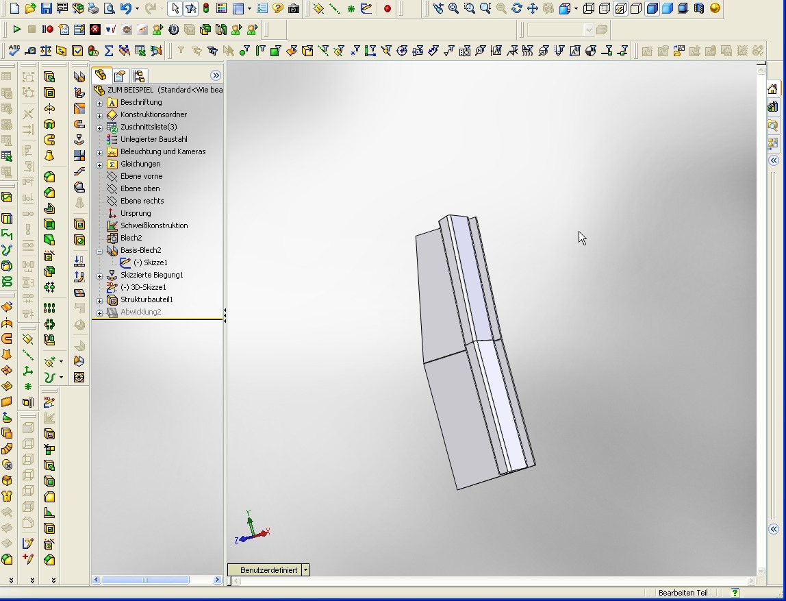

Hallo myca,
netter Ansatz muss ich mal mit probieren!
aber passen, nein leider
Die Winkel und Verknüpfungen sind ernst gemeint!
was ich brauche ist ein Schnitt durch die zwei Leisten
und dann fünfmal Deckungsgleich
(und nach dem Schnitt sind beide Schnittflächen genau gleich)

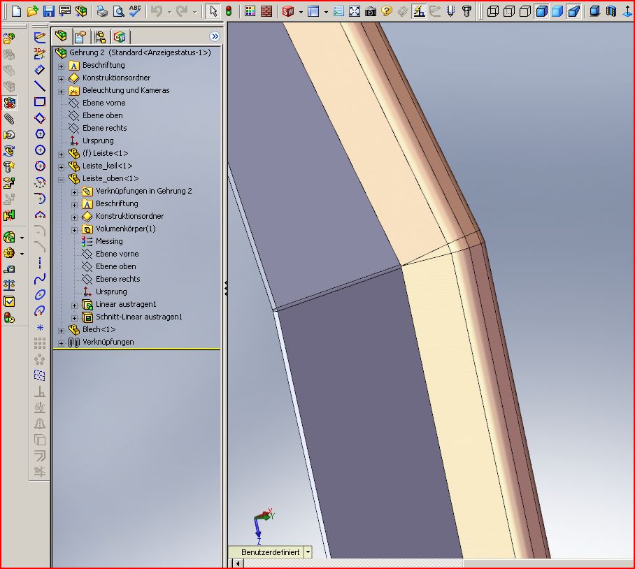

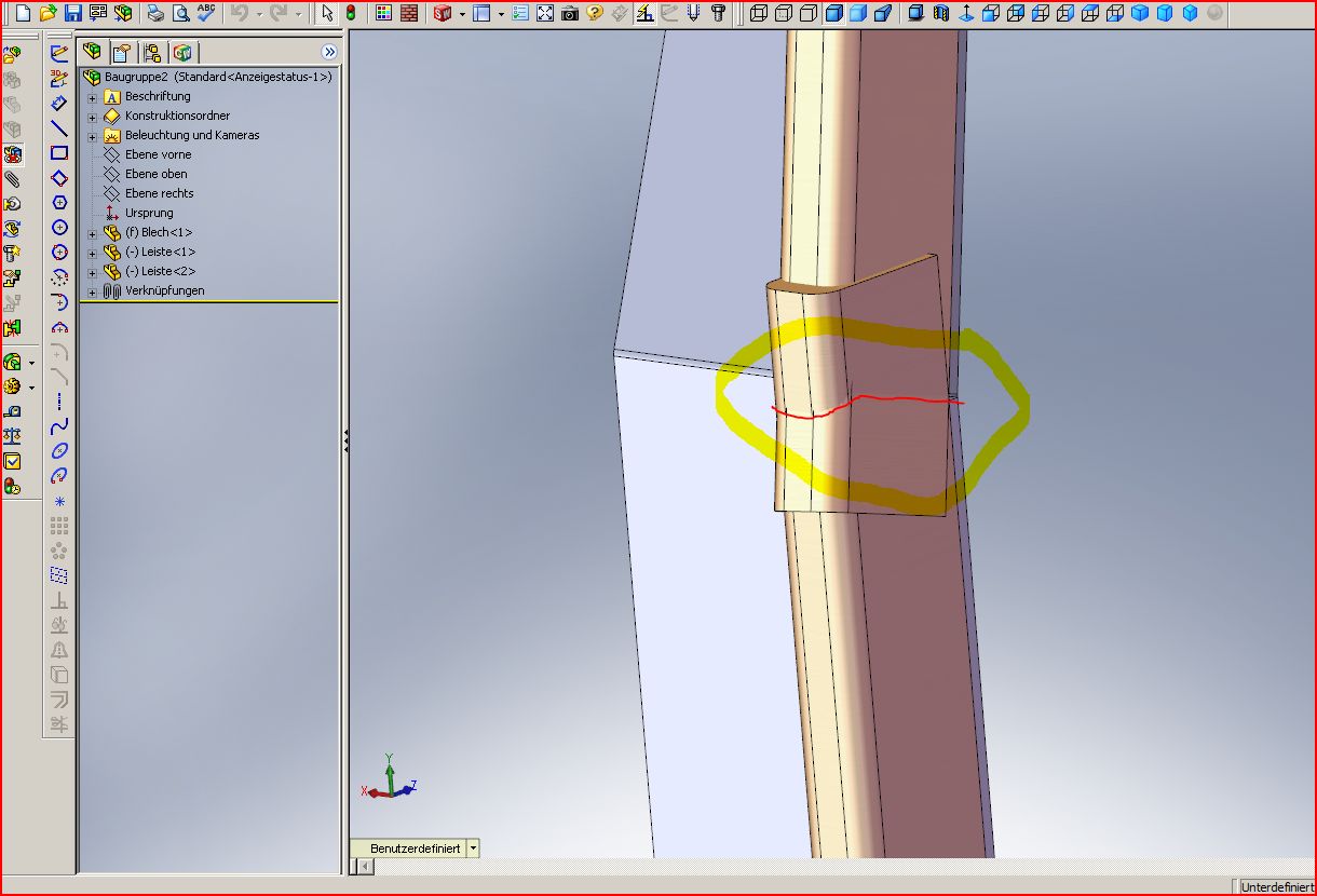

Hi Krümmel,
muß Dich leider enttaüschen - das wird nichts!   Geometrisch meine ich. Jedenfalls so wie das Blech jetzt ist.
Ich habe es hinbekommen aber der Übergang ist nicht sauber.
G.   thomas

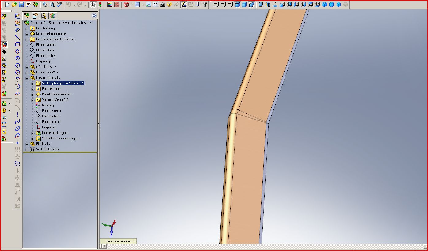

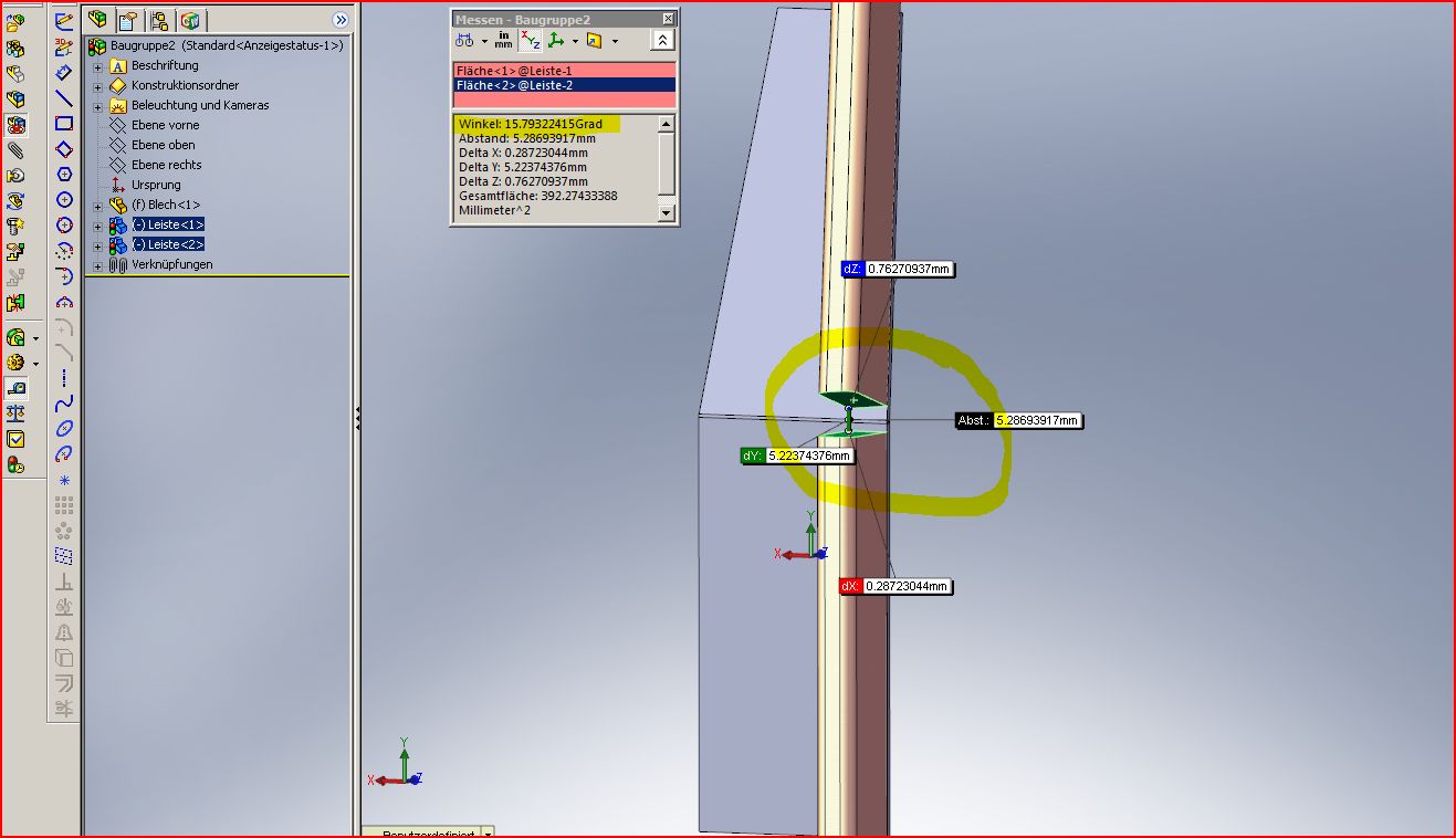

Hallo myca,
das ist es ja
entweder man bleibt am Blech Deckungsgleich,
oder die Leistenschnittkonturen sind gleich
(dann hab ich aber bei einer Leiste ne Verdrehung um c.a. 0.65°)
(optisch mein Favorit )
Wenn ich mir den Screenshot mit den zusammengeschobenen Profilen ansehe
kann ich keine klare Schnittkontur erkennen!
Daher die Frage nach einem geteilten Schnitt
(zwei Winkel zwei Schnitte ? könnte gehen)
Aber wie definiere ich die Ebenen?
(hab vorher noch gedacht   das machste in 5min)
(böses ERWACHEN)

Hi Krümmel,
abschliesend - UNMÖGLICH. Habe noch paar Versuche unternommen - der Übergang am Profil bei dieser Konstelation ohne Schmirgelpapier oder Flex ( je nach Material) nicht möglich !

Hallo myca,
bin zum gleichen Ergebnis gekommen
ist aber gut zu wissen ,oder zu erkennen ,das geht nicht!
manchmal sieht man ja nur die Lösung nicht
(geht nicht gibts nicht   bin gerade dran das Problem elegant zu umschiffen )
Es kommt auf die Frontoptik an
hinten kann ich machen was ich will
Der Knick wird sich noch wundern

ZUMBEISPIEL2.zip
kA. was Front bei Dir ist aber schaue es Dir doch noch mal an!

Hallo myca,
ist so ziemlich das Beste was mit einem Schnitt geht
leider nicht genau genug
Da ich so nicht weiterkam (mit einem Schnitt)
bin ich einen anderen Weg gegangen
hab mir mal mein altes Treppengeländer genau angeschaut
und siehe da: Alles gut
ist noch ne Abweichung von ca. 0,03 vorhanden,
damit kann ich aber leben
(die ist auch nicht mehr wegzukriegen)
Vielen Dank nochmal
(hast dafür gesorgt das ich außer nur Bäume den Wald wieder sehen kann)
