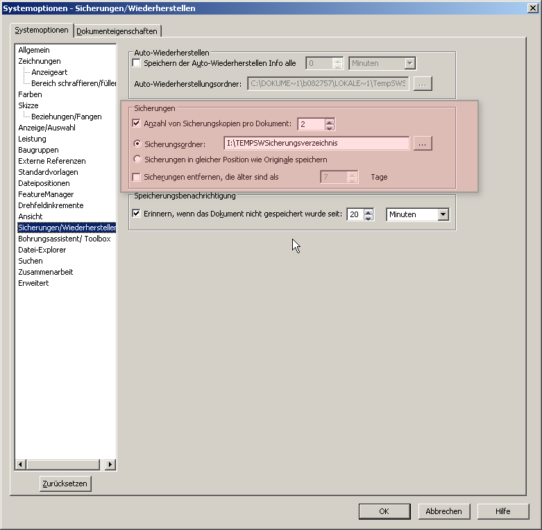

Hallo Thorsten,
wenn bei Dir die Sicherung eingestellt ist, z.B. TempSWSicherungsverzeichnis könnte da noch was drin sein - vielleicht nicht der aktuellste Stand, aber...

Hallo Thorsten,
Original erstellt von bowman:
Gibt es irgendeine Möglichkeit, die 2007er Variante noch zu retten bzw. wiederherzuzaubern?
Wenn du die Sicherungsoptionen in SolidWorks auf mindestens eine Sicherungskopie eingestellt hast holst du dir deine originale Datei einfach aus dem Sicherungsordner. Schau mal in Extras/Optionen Systemoptionen/Sicherungen, ob du das auf mindestens eine Sicherungskopie eingestellt hast.
Wenn nicht und wenn keine externe Sicherung der Platte musst du es wohl neu machen oder wie HaPe beschrieben über Neutralformat einlesen.
